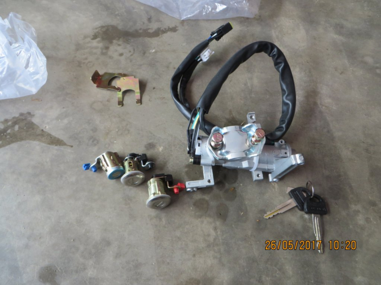

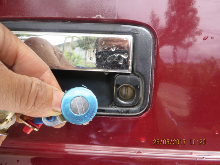

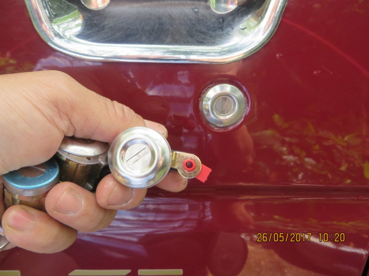

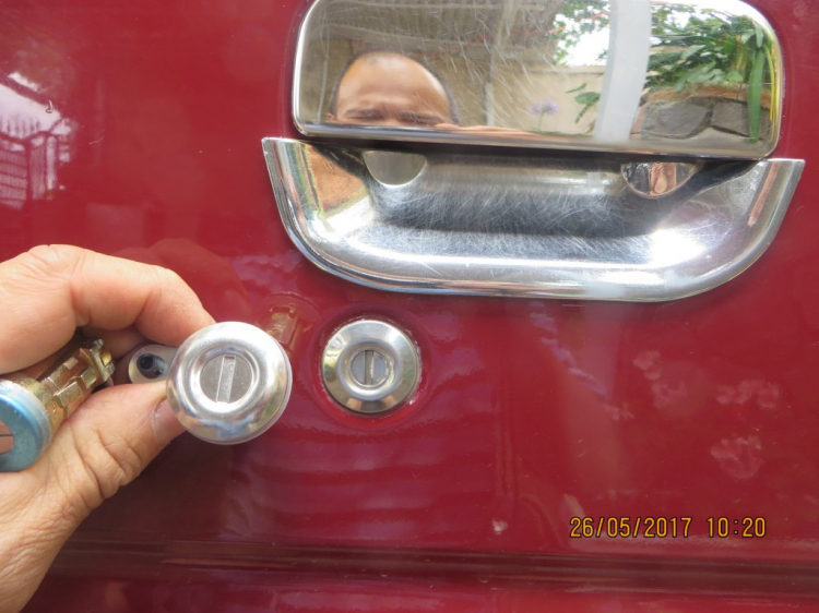

[BCOLOR=#00ccff]Khóa điện cho suzuki wagon[/BCOLOR]
Hàng thay thế trùng khớp cho xe, bao gồm 1 ổ khóa chính và 3 ổ rời cho 2 cánh cửa trước và 1 cánh cửa sau cùng​
Chia sẻ kinh nghiệm tự bảo dưỡng SuZuKi WaGon
Cửa trước bên tài
cửa sau
Và cửa trước bên phụ

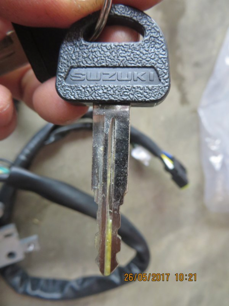

Chìa khóa

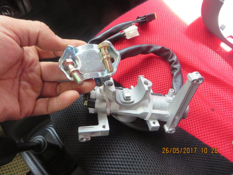

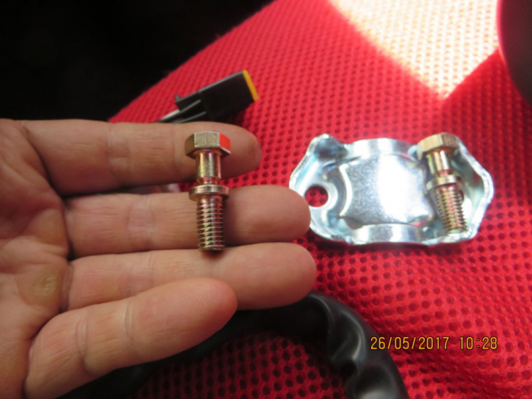

Và cùm pat rất chắc chắn
Ở đây có luôn cái lẫy khóa vô lăng khi rút chìa khóa

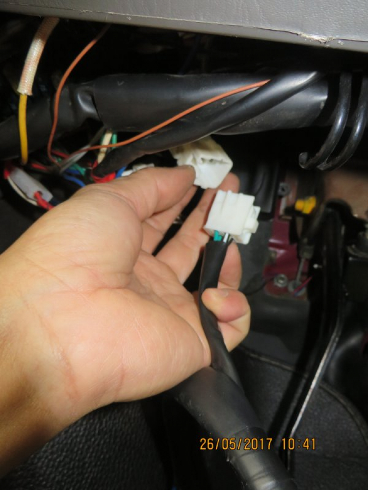

Kiểm tra sự tương thích của bộ theo xe

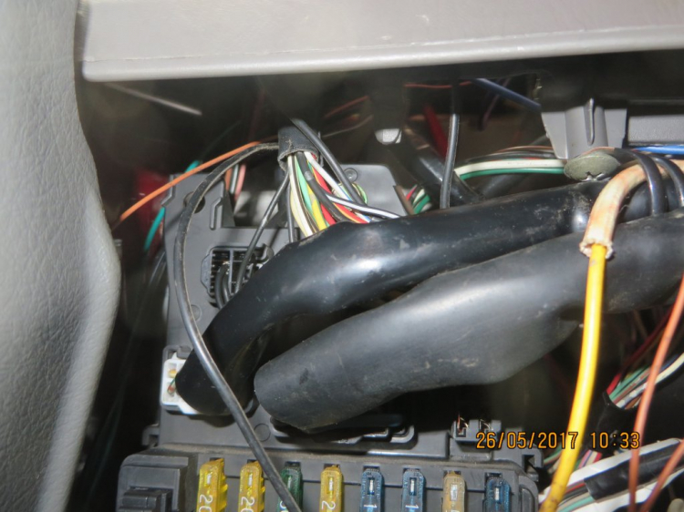

Hai đầu jack giống không khác tí nào
1 đầu cắm ngay vào ổ cầu chì

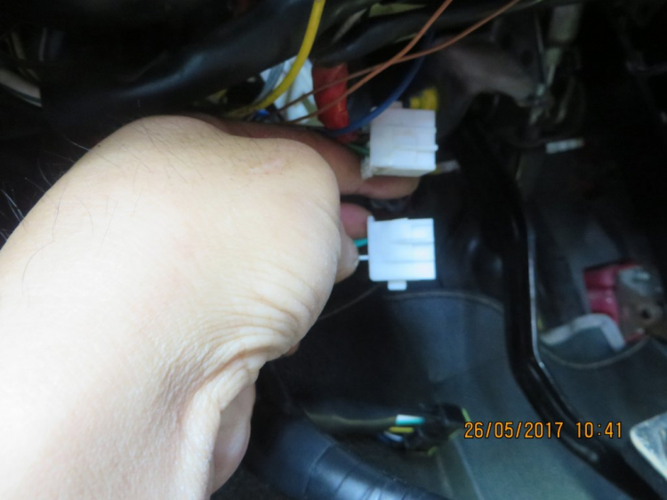

Và 1 đầu cắm ngay vòa cái jack bên dưới chân tài
Mọi cái trùng khớp không sai chút nào. Thế là yên tâm có phụ tùng cho dòng xe này
