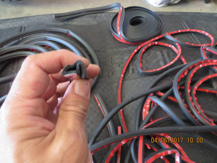

[BCOLOR=rgb(0, 204, 255)]Bộ ron lắp thêm giúp cho xe êm và cứng cáp hơn[/BCOLOR]
Gần đây thấy quảng cáo các ron lắp thêm cho các xe sang nhiều quá, CXX cũng đã lắp thêm cho chiếc Ỉn và thấy hiệu quả cách âm rất tốt, nguyên cả bộ ron lắp thêm có giá trị chỉ bằng 1 cọng ron gắn trên chiếc xe nên nhiều khi phương án gắn ron lắp thêm này xem ra hiệu quả và kinh tế hơn là thay ron zin của nó.
Với SWG thì ron theo xe cũng không đến nỗi nào quá đắt nhưng cảm nhận bộ ron này cũng không thể nào kín hơi và có độ cách âm tốt được. Thôi thì cũng phải thử làm chuột bạch thí nghiệm xem nó như thế nào, nó tốt hay nó xấu cũng đều đem đến cho người thử nghiệm đầu tiên cái cảm giác vui buồn khó tả hết được.
Sau khi thử vài vòng với nhiều đoạn đường xấu tốt khác nhau, bây giờ mới dám đem vào threat chia sẽ với anh em một món đồ chơi rất hay.
Yêu cầu với bộ ron lắp thêm này không được cứng để làm cho cánh cửa đóng lại quá nặng nề phải dập mạnh mới gài được khóa. Do đó yêu cầu ron phài có kích thước đúng và cao su phải mềm.

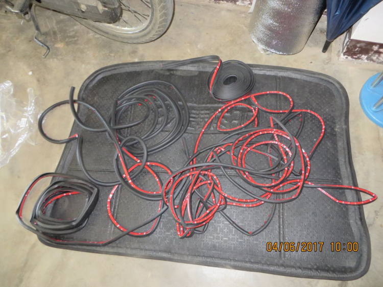

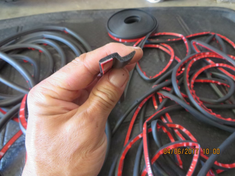

Toàn bộ bao gồm 4 loại ron:
Ron D nhỏ : 13 mét
Ron D lớn 8 mét
Ron P: 4 mét
Ron Z: 2 mét
Chia sẻ kinh nghiệm tự bảo dưỡng SuZuKi WaGon
Ron P
Ron D lớn và D nhỏ
Ron Z

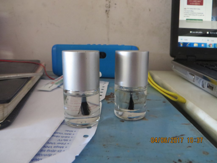

Cùng 2 lọ phụ gia cho keo 3M giúp cho keo 3M dính chặt hơn khi dán vào thân xe. Hình như nếu mua ở các shop ở VN không có loại keo phụ gia này vì có nhiều bác hỏi loại phụ gia này, nếu không có thì keo 3M không dính được

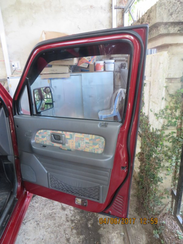

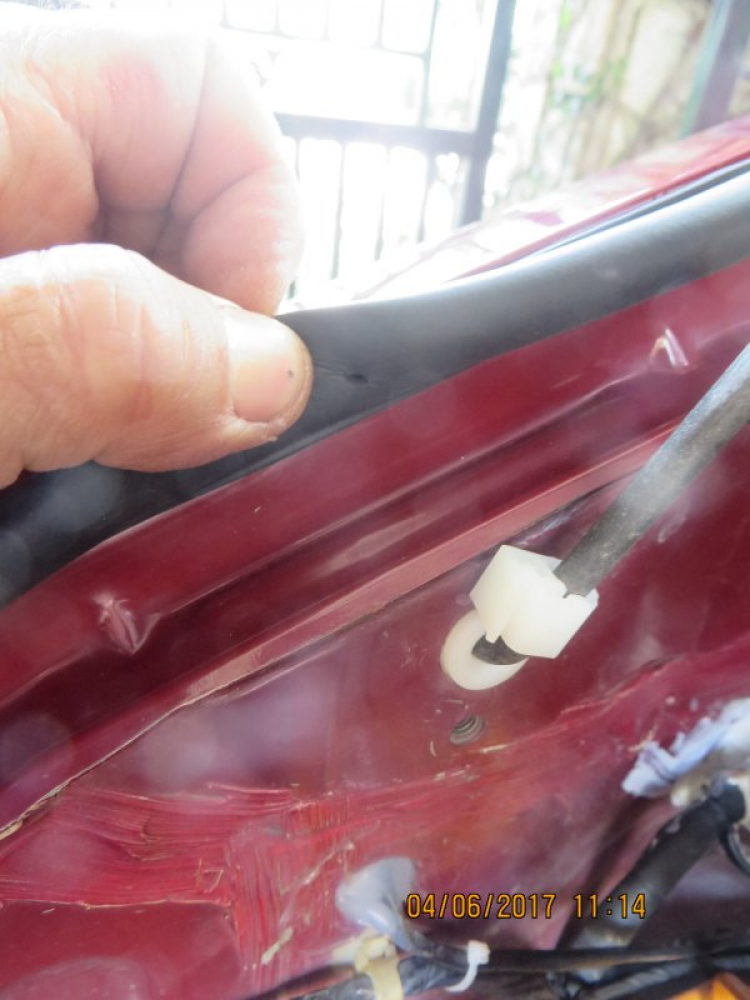

Đầu tiên cho cánh cửa trước với ron Z

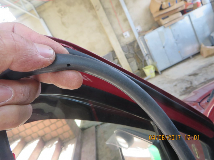

Chú ý có cái lỗ thoát nước nên lỗ này nằm ở dưới, nếu không để ý em nó nằm lên trên vô tình lại là nơi ngấm nước

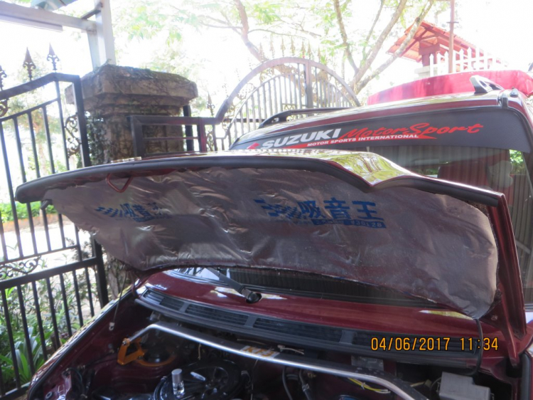

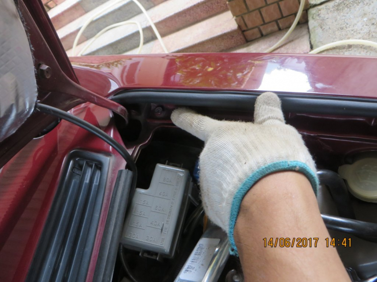

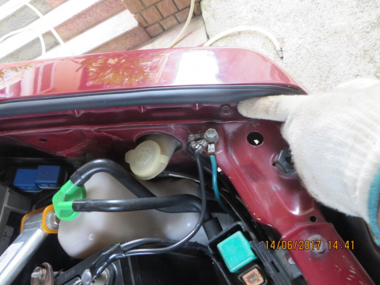

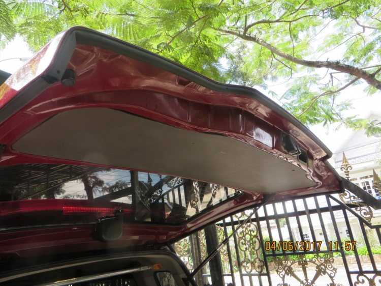

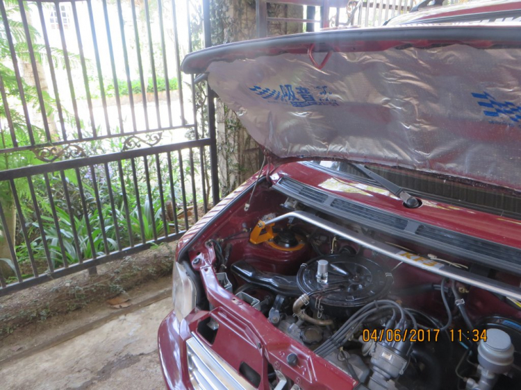

Trên nắp capo

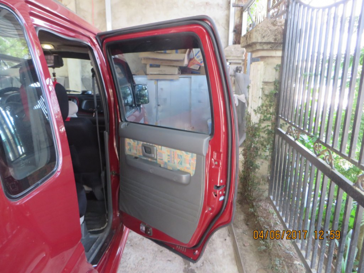

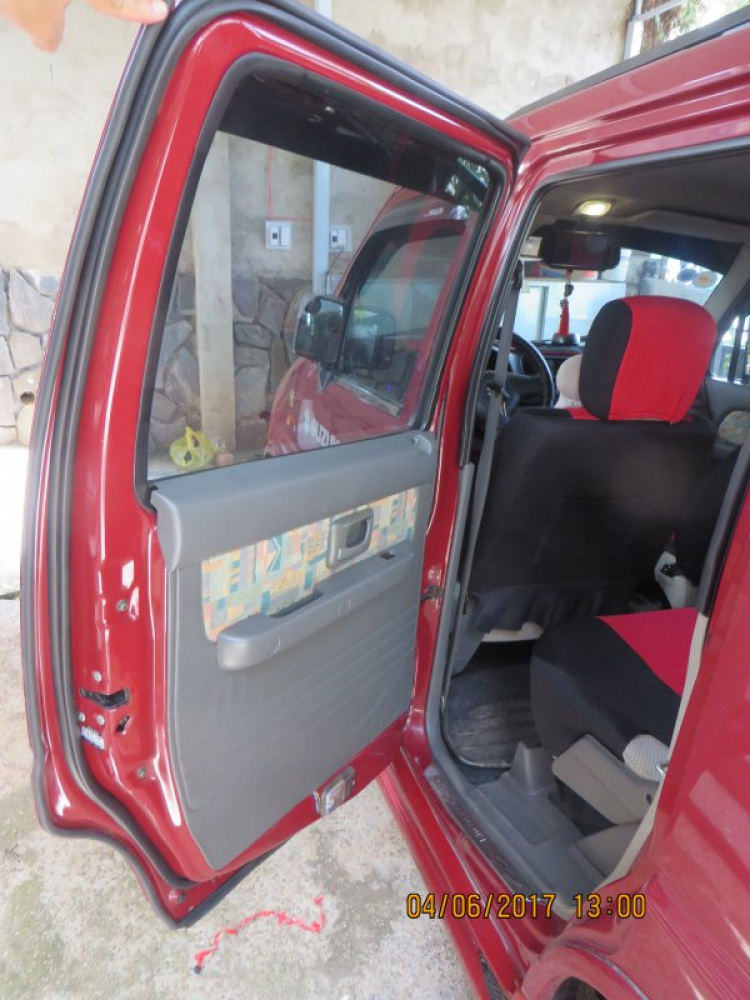

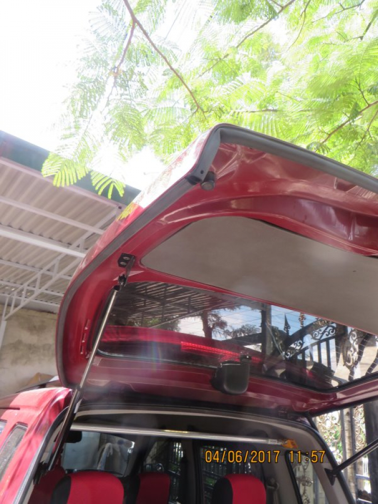

D lớn cho cánh cửa sau

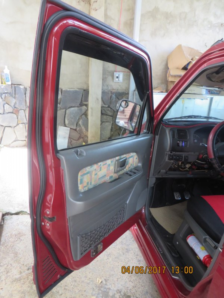

Được bao hết cánh cửa
Và khi đóng cửa lại thì Ngay phần hở của cánh cửa thấy có ron cao su bịt kín
Không chê chỗ nào

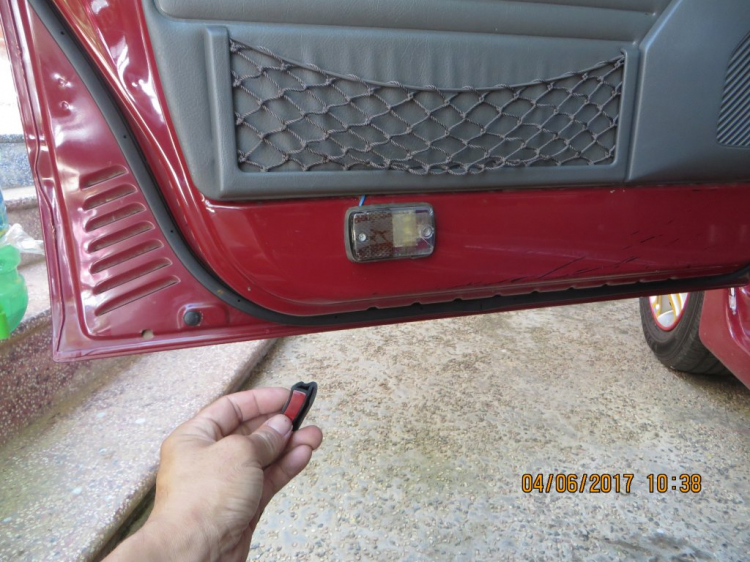

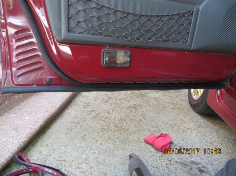

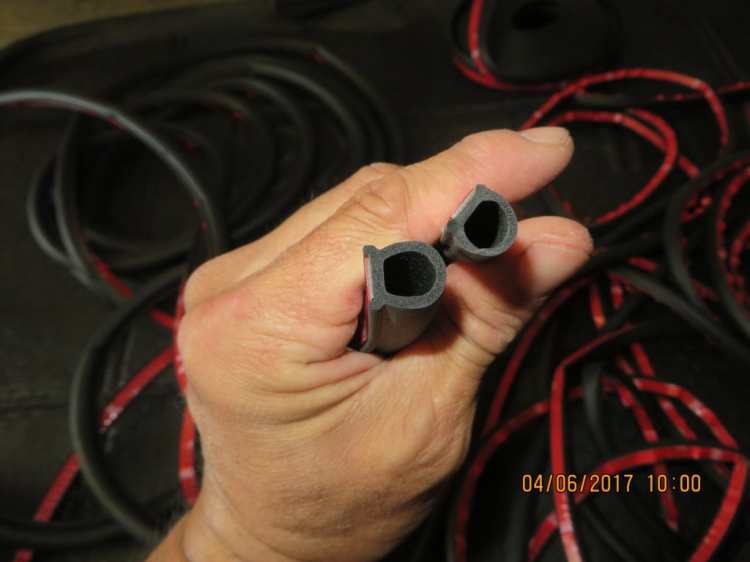

D nhỏ cho 4 cánh cửa chính, chú ý cái lỗ thoát nước của ron phải được nằm ở dưới
Quá tuyệt vời
Hai lớp ron trên mỗi cánh cửa dảm bảo cách âm sẽ rất tốt
Không chê vào đâu được

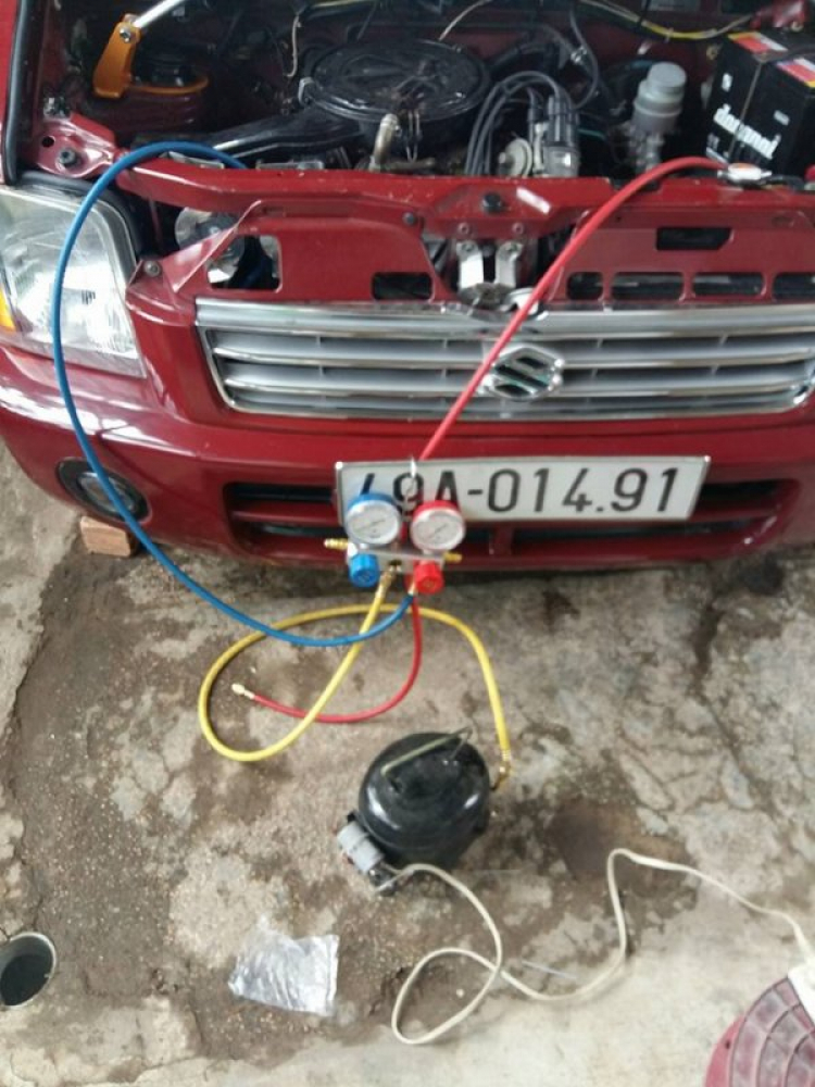

Bảo trì hệ thống lạnh

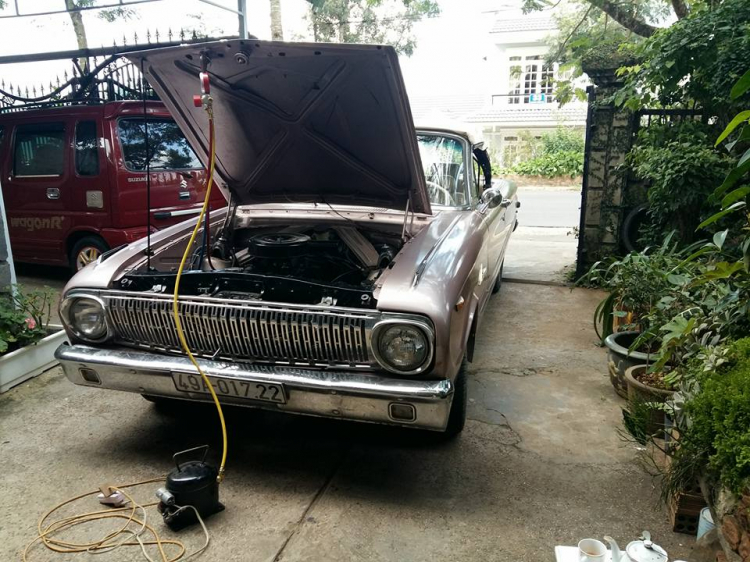

Lời đầu tiên rất cám ơn bác Minh máy lạnh đường Trần Quang Cơ đã tận tình hướng dẫn và nay CXX đã hoàn toàn thành công trong việc bảo trì máy lạnh trên chiếc xe nhỏ suzuki wagon

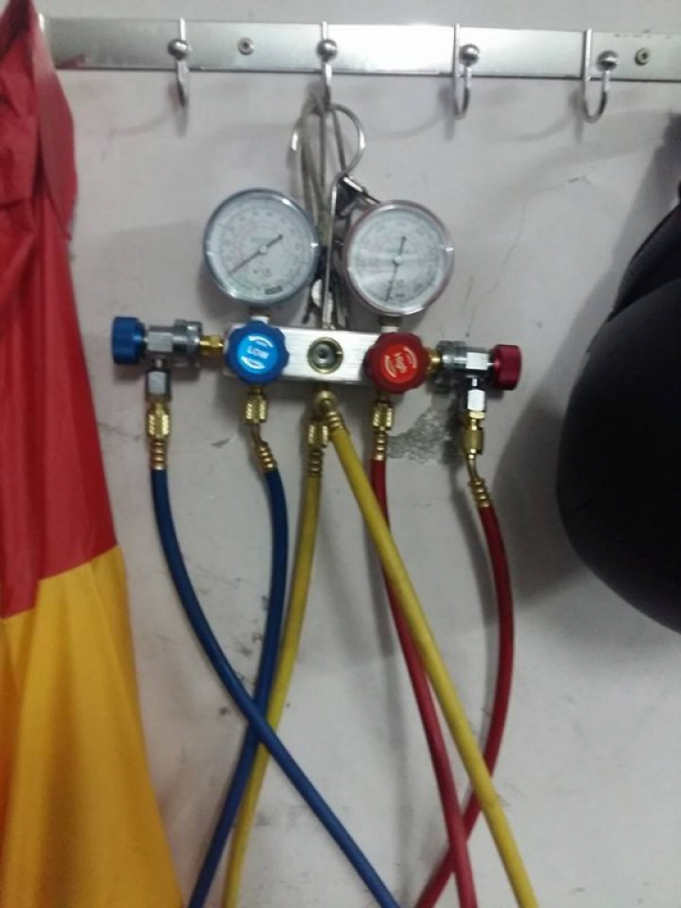

Bộ đồ nghề

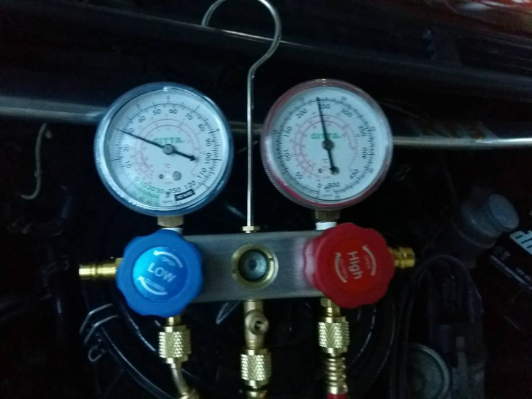

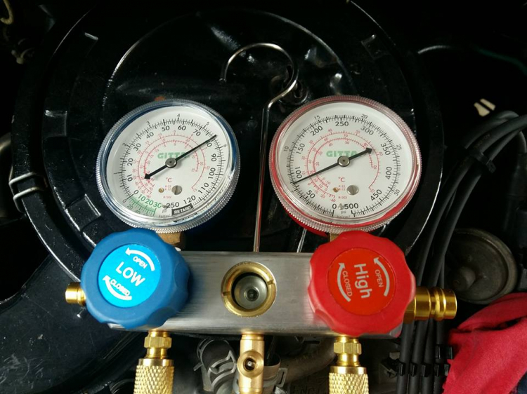

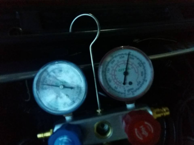

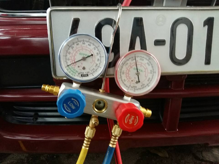

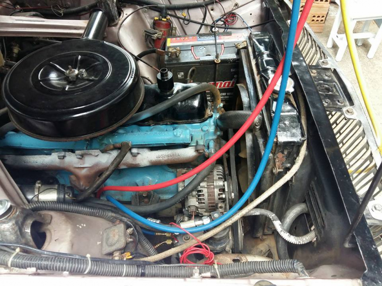

Hình ảnh mới lắp đồng hồ đo ga vào hệ thống

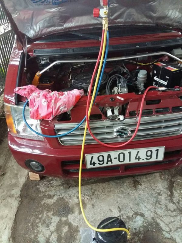

Rút ga ra khỏi hệ thống. Thường thì ga rút ra này được chứa vào bình riêng, bình này thường xả bỏ nếu là ga R134a vì chắc rằng ga có tạp chất mặc dù trước đó hệ thống hoạt động bình thường

Bơm lên áp lực cao và để 30 phút xem đồng hồ có bị tụt không

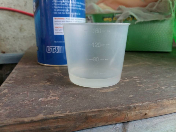

Nhớt lạnh được châm thêm để bù vào lượng thất thoát. Lượng này là bao nhiêu tùy theo kinh nghiệm chứ chẳng có 1 lượng nhất định nào

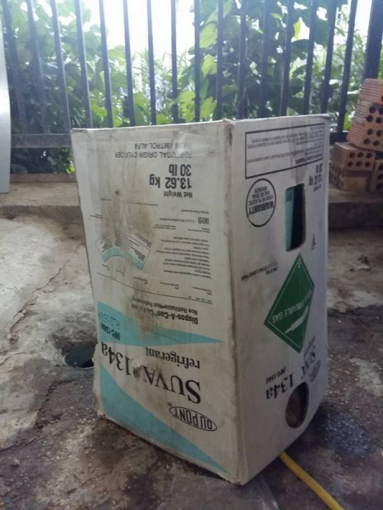

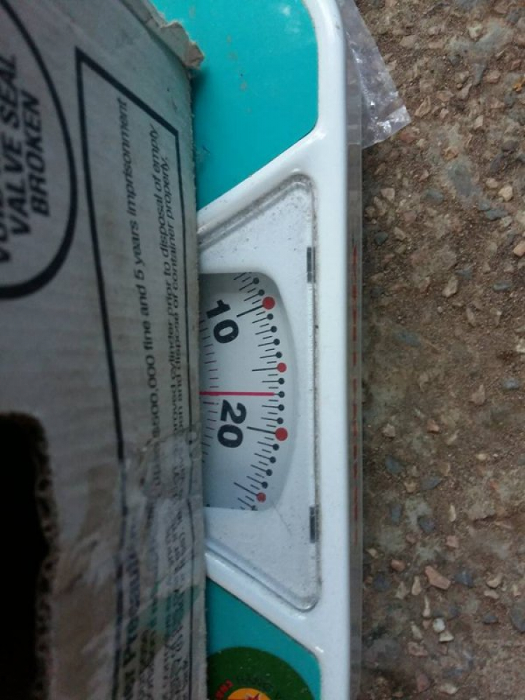

17 kG là cân nặng của bình ga
Nạp vào hệ thống
Ga Mỹ

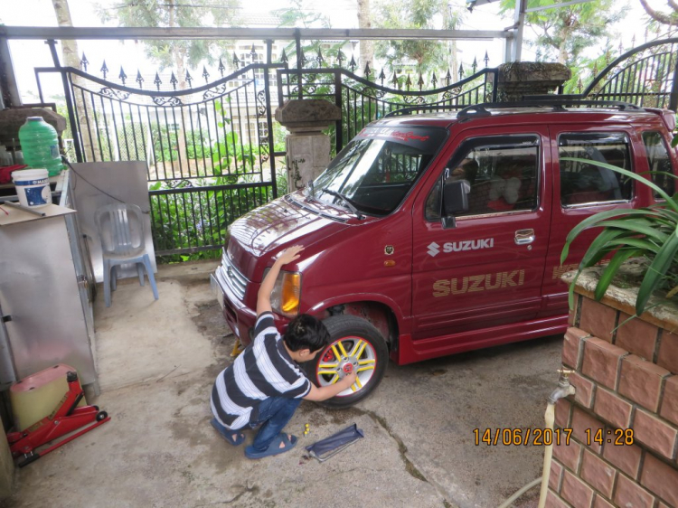

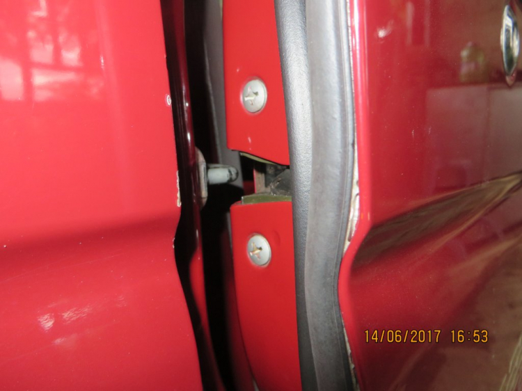

[BCOLOR=#ccffff]Thay bản lề cửa cho xe suzuki wagon[/BCOLOR]
Với xe cũ, chuyện xe nó có tiếng kêu rầm rầm phát ra khi vào đường xấu đôi khi cũng là chuyện bình thường. Nếu có ai hỏi thì nhận được câu trả lời xe cũ mà sao bằng xe mới được, thế thì cũng chấp nhận thôi.
Tuy nhiên, không thể nào chịu được cảnh sống chung với lũ như thế được, để hết các bài khắc phục sao cho nó êm như xe mới thì cũng khá công phu vì người chủ xe phải hiểu hết các bài, các bệnh, các nguyên nhân phát ra tiếng kêu khó chịu đó???? Từ cái băng ghế bị lỏng ở đâu đó cho đến các phần nhựa ốp nội thất có bị bỏng cái chốt nào không cho đến ron cửa, đến cao su gầm và hệ thống ống nhún....
Rồi đến khi đã tìm hết rồi, đã xử lý hết rồi mà mỗi khi lên xe thì tiếng rầm rầm rầm vẫn phát ra làm nản chí không thể tưởng được thì một nguyên nhân nữa mà các bác chưa nghĩ đến đó là cái bản lề cửa.

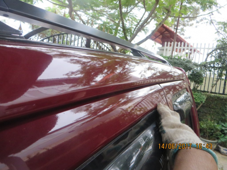

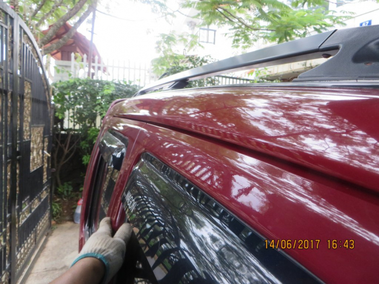

Cùng kiểm tra bằng cách mở cửa ở các vị trí khác nhau từ mở hẳn cho đến mở hé ra thôi rồi cầm cánh cửa dỡ lên dỡ xuống, lắc qua lắc lại sẽ thấy ngay tiếng kêu lạ ngay thôi
Quá rõ cho việc bản lề bị mòn khuyết phát tiếng kêu
Việc thay bản lề tưởng chừng như đơn giản nhưng thức chất không hề giản đơn tí nào.

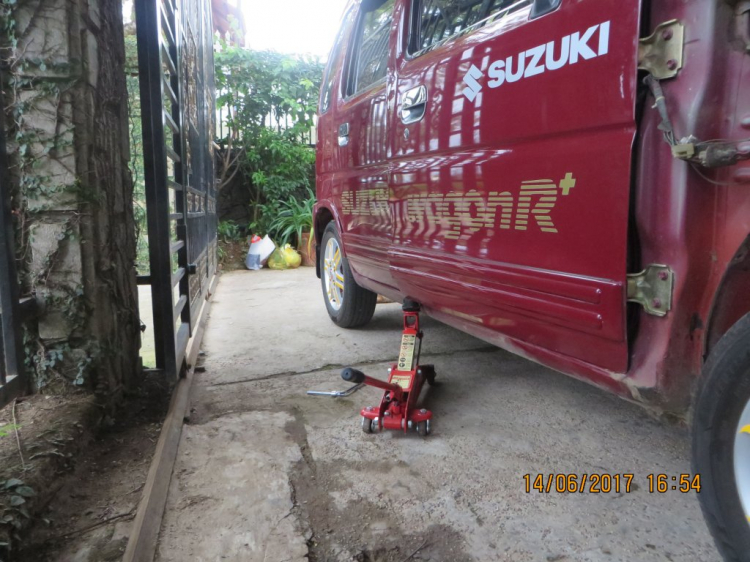

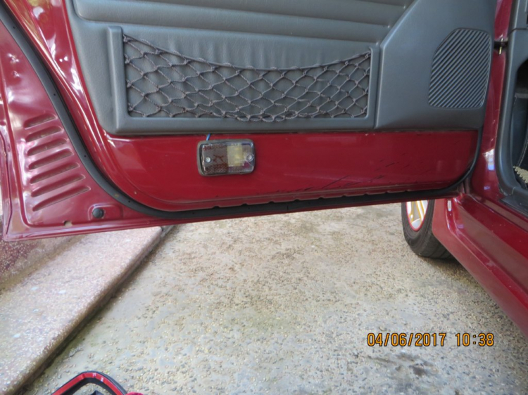

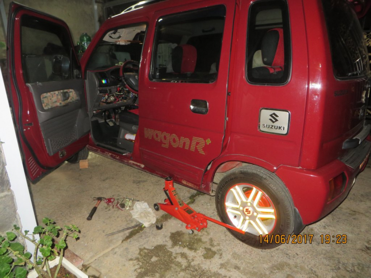

Đầu tiên tháo bánh xe

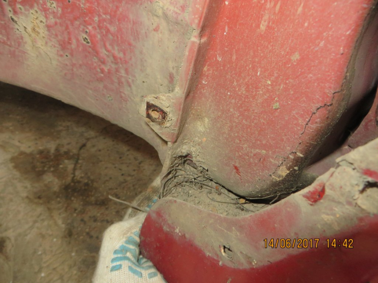

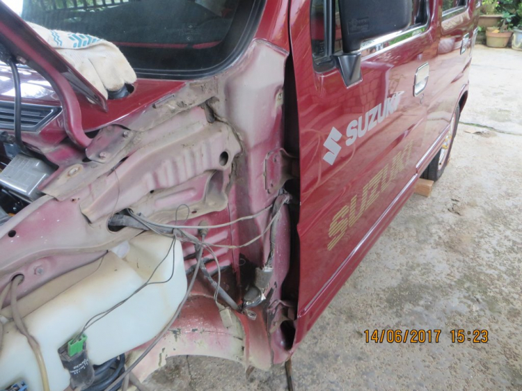

Thao ốp cánh gà bên hông, xác định mấy con bulon
Ở đây
Ở đây
Dưới đây

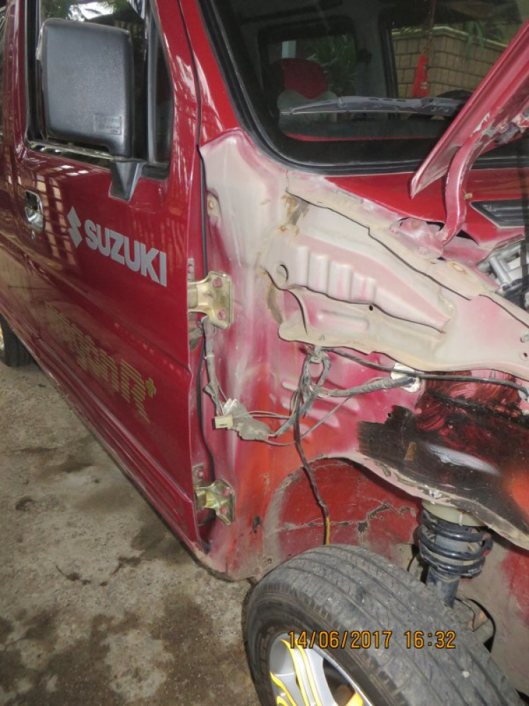

Và ngay tại chỗ này bắt buộc phải tháo cái cảng trước ra luôn.
Để đến đây thì việc tháo ra tương đối nhiều thế nên sẽ kết hợp làm nhiều việc chủ yêu cho phần cách âm và vệ sinh

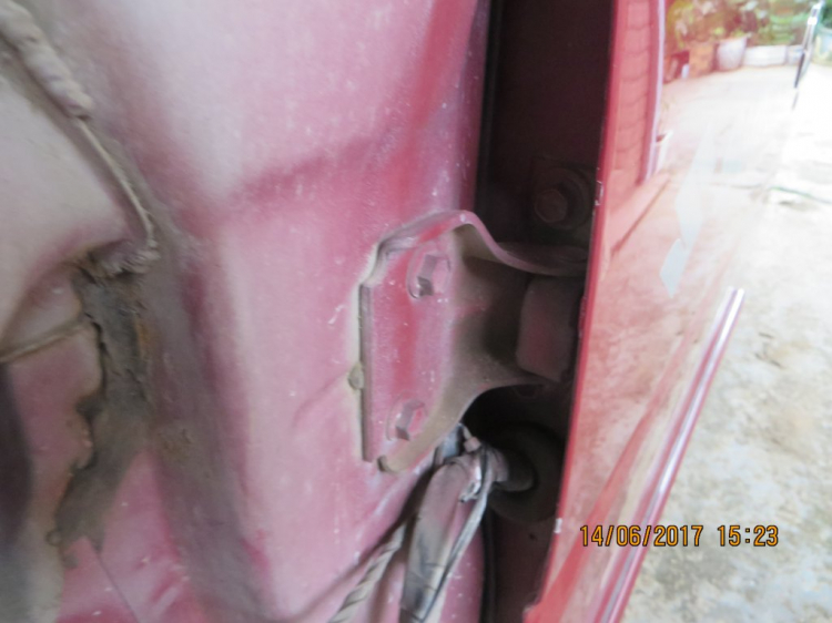

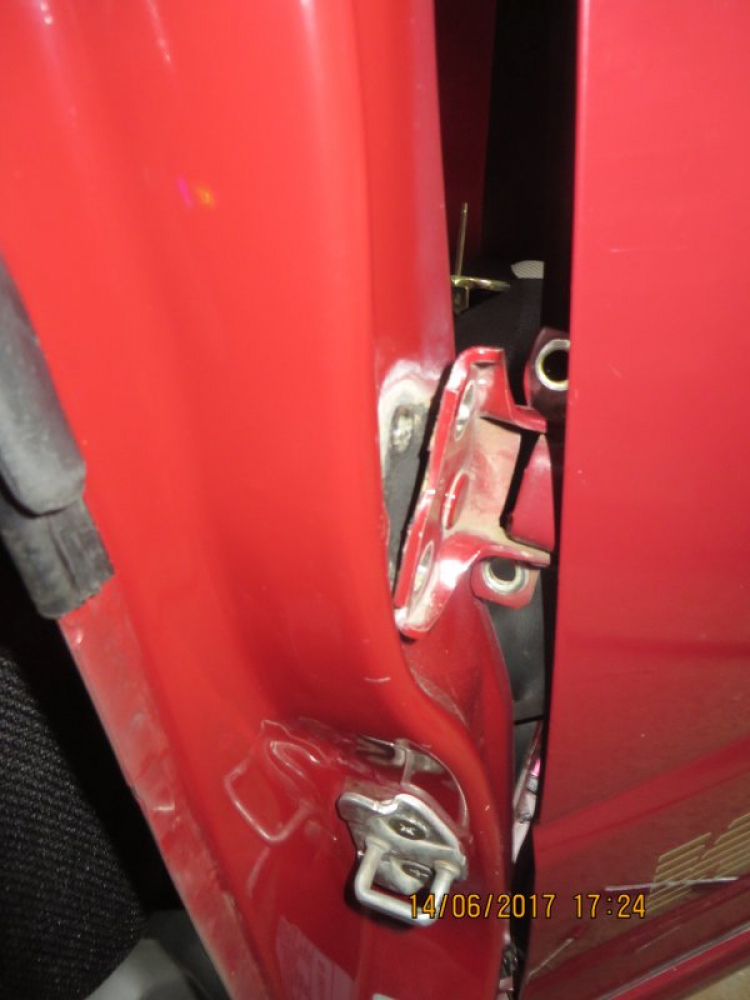

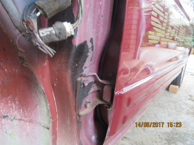

Bản lề cửa được lộ ra khá rõ rệt, từ đây việc thay nó sẽ dễ hơn

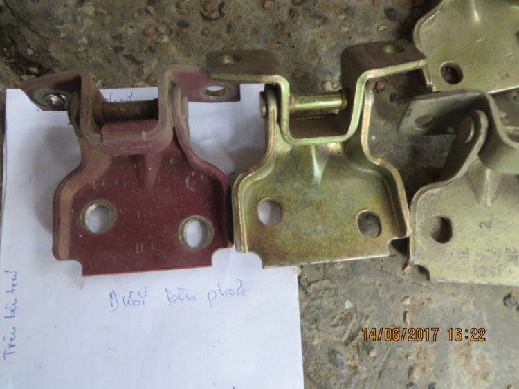

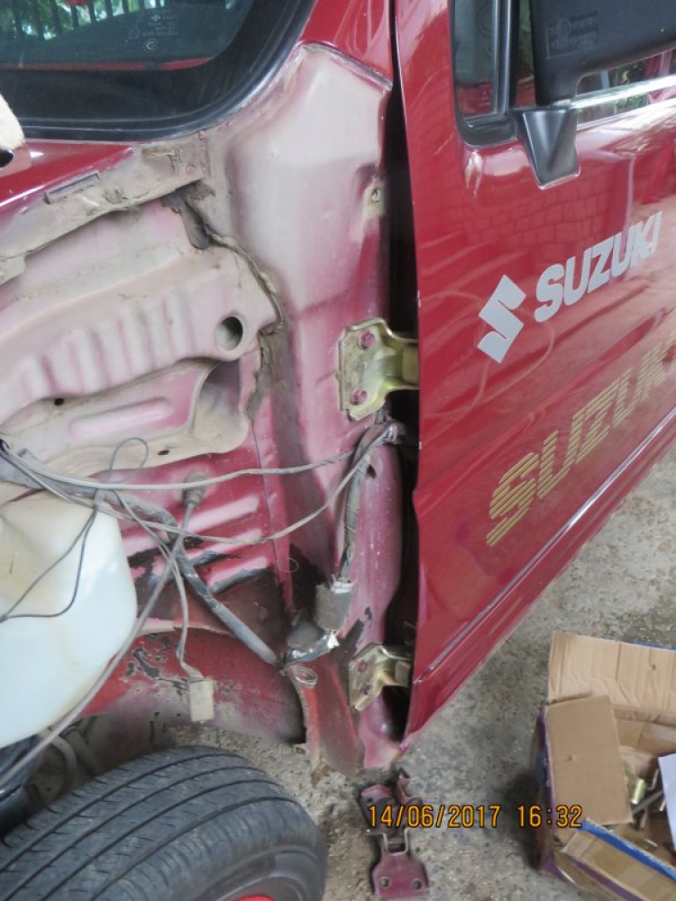

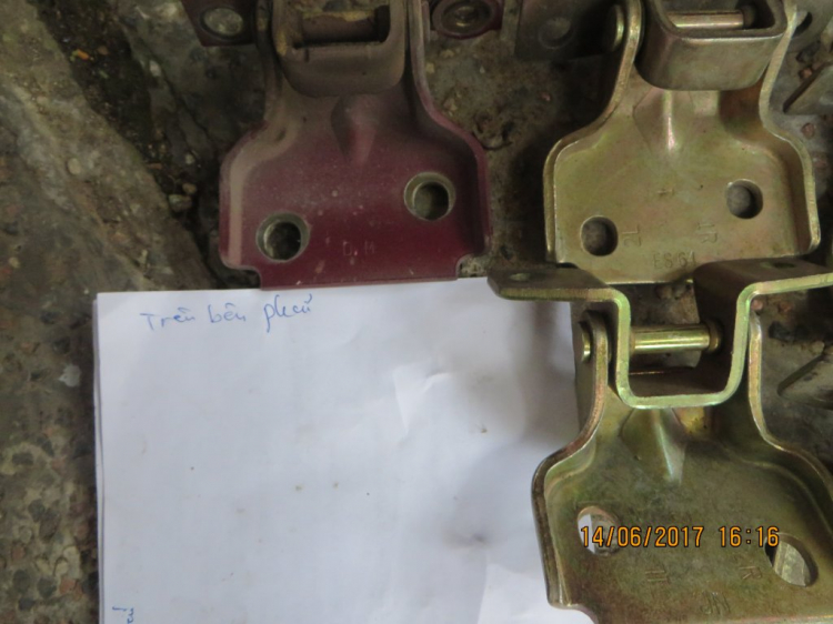

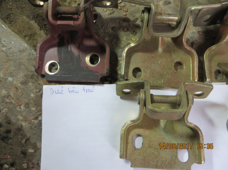

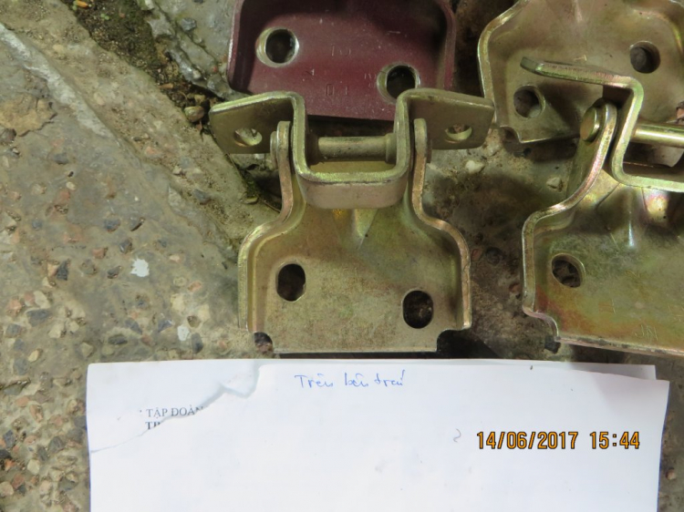

Bản lề dưới bên trái
Bản lề trên bên trái
Trên bên phải
Dưới bên phải
Sau khi tháo bản lề kiểm tra xem em nó bị lỏng như thế nào
Xong, mỗi bản lề chỉ có 4 con bulon

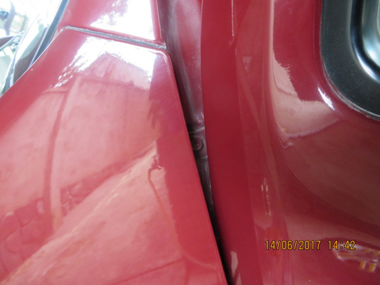

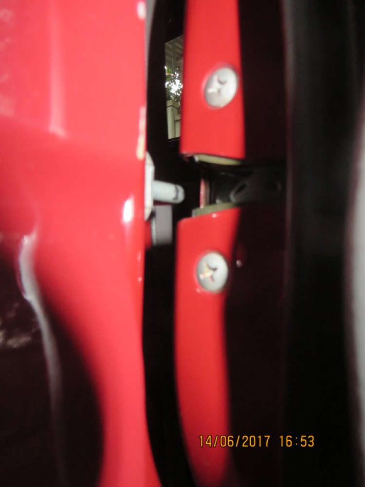

Đến phần này là phần đòi hỏi phải cẩn thận, tỉ mỉ từng chút một đó là chỉnh bản lề cửa sao cho cánh cửa được thẳng

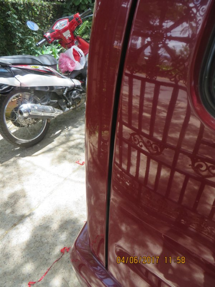

Các phần khe hở phải đều nhau
Phần khóa phải đi vào ngay giữa ổ khóa cửa không bị lệch
Ngay giữa thì việc đóng cửa mới nhẹ nhàng
Việc cân chỉnh dòi hỏi tỉ mỉ thôi chứ thực ra không khó - việc này có thể tự làm được

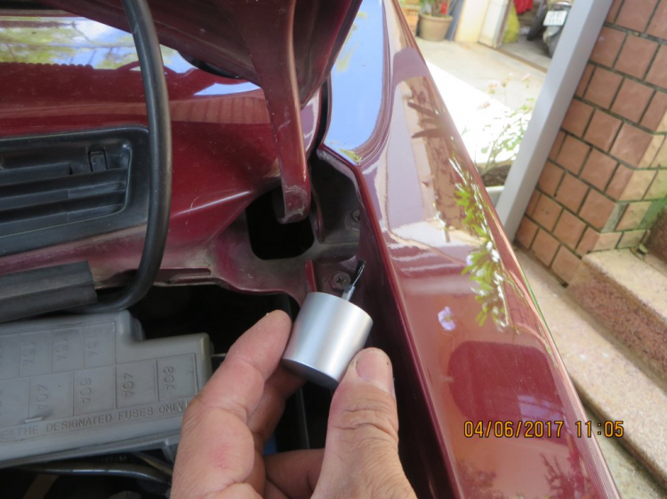

Chốt của nó là con bulon 6 li xuyên qua trụ cửa và khóa bằng con tán ở đây. Phần này phải tháo ốp trụ cửa
