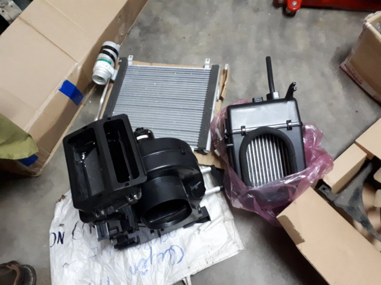

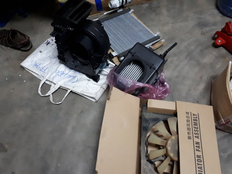

Sau bao ngày mơ ước và sau bao ngày nghiên cứu. CXX quyết định làm một mô hình để thực tập chuyên sâu vào máy lạnh. Vật liệu xem như là có hết rồi bây giờ chỉ có thiếu ........... thời gian thôi
