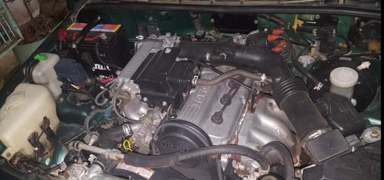

Độ lốc lạnh nhẹ cho xe
Chia sẻ kinh nghiệm tự bảo dưỡng SuZuKi WaGon
Rút ga
Gần 1Kg ga cho chiếc xe
Bên phải là lốc zin, bên trái là lốc sẽ độ vào
Lâu nhất vẫn là lắp vào cái pát, phải độ chế vào cho em nó thôi
Chỉ đúng 1 chân là may mắn lắm rồi
Chân này phải chế lại
Xong, phải nhờ đến lão thợ hàn gió đá vì pát bằng gang không hàn điện được. Mục này không thể tự DIY
Công việc còn lại chỉ là đầu ống ga là xong
