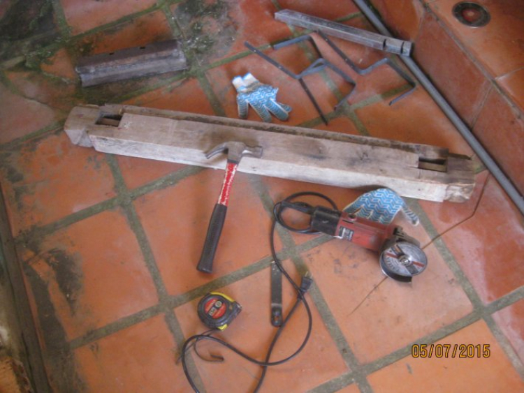

Lại là DIY 1 mình

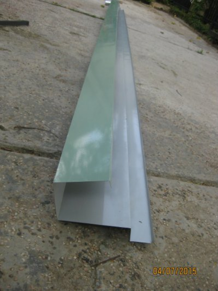

Máng xối đặt người ta làm cùng sắt LA để làm pat

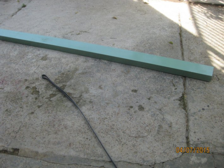

Tự uống pat máng xối

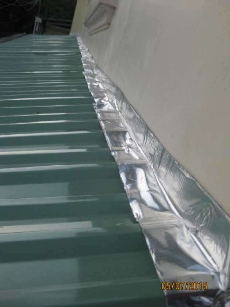

Vẫn là trung thành nguyên tắc dùng giấy bitum làm chống thấm nước ven tường

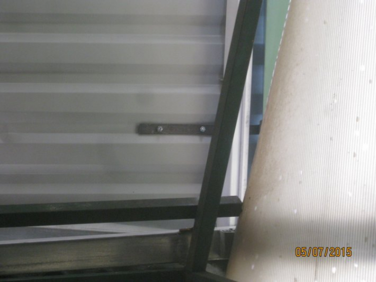

Máng xối dài ngang 12 mét chiều cao phía ngoài tole 1 bên tầm 3,5 mét và đầu kia cao hơn 6 mét cũng đủ để cho cảm giác sợ không ra sát mép tole

Cuối cùng 2 ngày nghỉ cuối tuần cũng xong. Bác nào cần trao đổi về chống thấm nhà hay kỹ thuật này thì alo trực tiếp cho em nhá.
