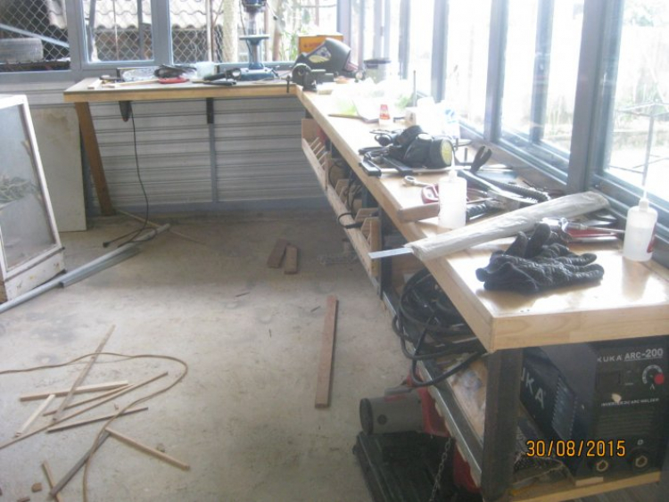

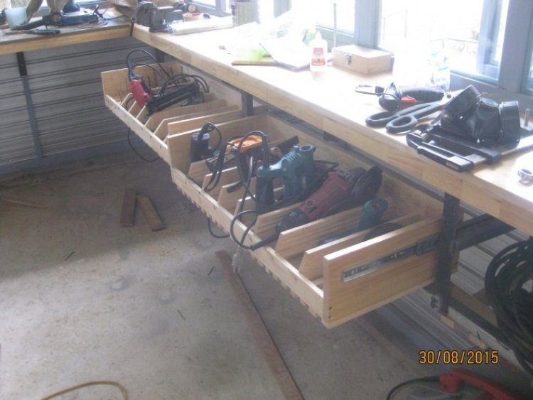

thiết kế như này thì gọi là nhà bếp cơ khí bác nhỉ, tự một mình bác làm hết àSản phầm đầu tiên em tập làm thợ mộc như thế này có xem được con mắt không

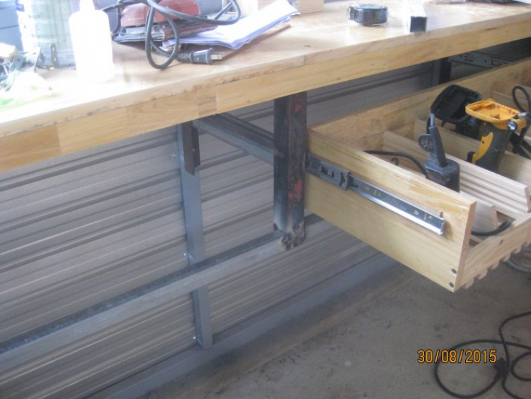

Sự phối hợp giữa cốt sắt và hộc gỗ

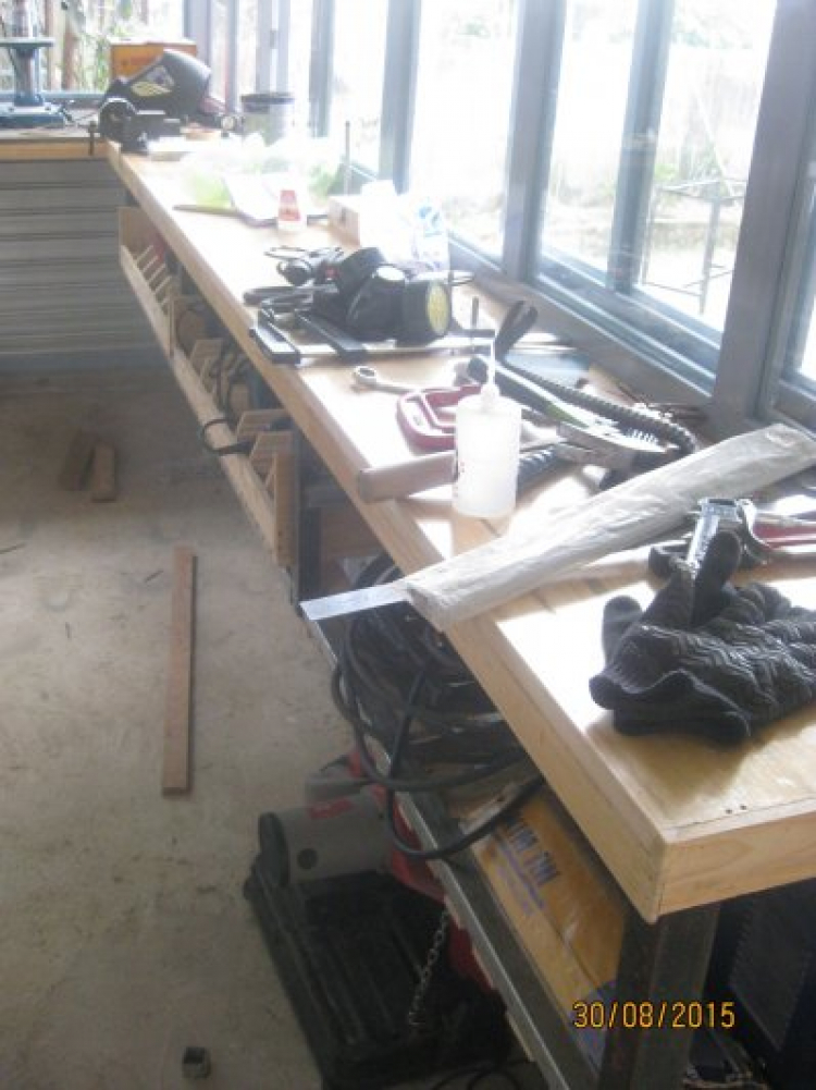

Ray 30 có 2 tầng, đảm bảo chắc chắn & chịu lực đến 50 kG cho mấy cái máy nằm trên đó
View attachment 329893 View attachment 329894
Những thanh sắt này sẽ được trang trí ốp gỗ theo công nghệ :"Nghĩ sao làm vậy". Từ đây giúp cho cái bàn này nhìn như là bằng gỗ nhưng sẽ có nội công thâm hậu vì nó được làm cốt sắt

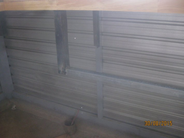

Đa phần là một mình, ngoài ra còn có sự trợ giúp của chú em. Do Đaf lạt mưa rất nhiều mà ở trong này toàn là gỗ nên phải làm kín như thế, tuy nhiên xung quanh có cửa sổ nhiều, nguyên dàn cửa trên là cửa bậc chống ra.... Đảm bảo là 1 nơi có thể ơr lì trong đó không biết chán làm đủ thứ việc.thiết kế như này thì gọi là nhà bếp cơ khí bác nhỉ, tự một mình bác làm hết à

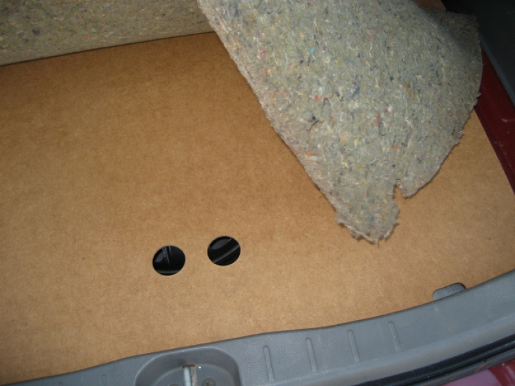

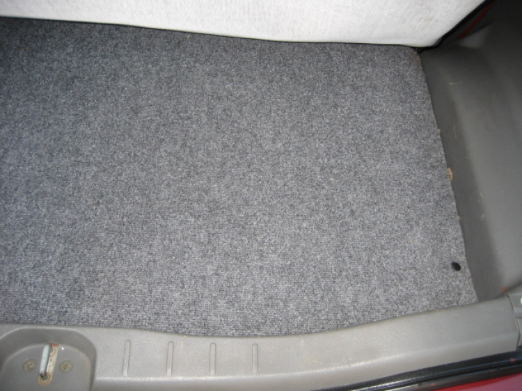

Đây là tấm lót cốp sau, nó có tác dụng như cái xuồng mà nếu nhỡ có nước thì nó không làm cho ẩm chỗ hốc để bánh sơ cuaDưới tấm lót sàn này còn miếng gì để chịu lực nữa không anh?
Phía dưới nó có tấm lót bằng các tông mà có thể thay thế nó bằng tấm ván 5 li dễ dàng. Tấm này có thể tự cắt hoặc đưa ra thợ đo cắt rất dễ
bác PM giá cho em nhé + tấm lót sàn sau nữa. tks bác.

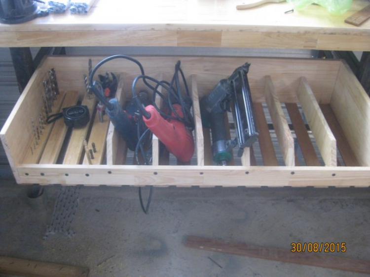

Không còn lo mất mũi khoan và tập cho mình có tính thứ tự trước, trong và sau khi làm việc. Trước giờ làm cái gì là hay quăng đồ lung tung, nhiều khi 1 dụng cụ nào đó mới vừa làm xong là xoay người đi tìm lam mất thời gian kinh khủng. Nay với cách sắpđặt như thế này thì tập cho mình có tính thứ tự trong và sau khi làm việc

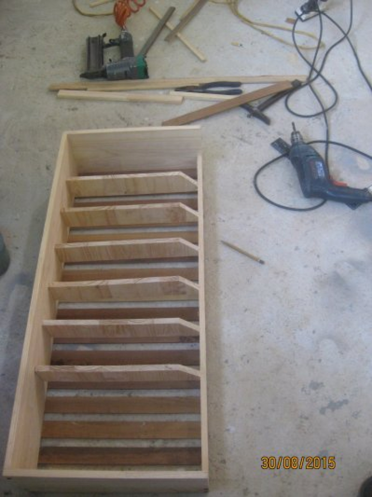

Tiếp tục cho 1 cái hộc đồ

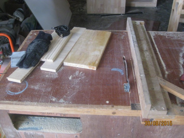

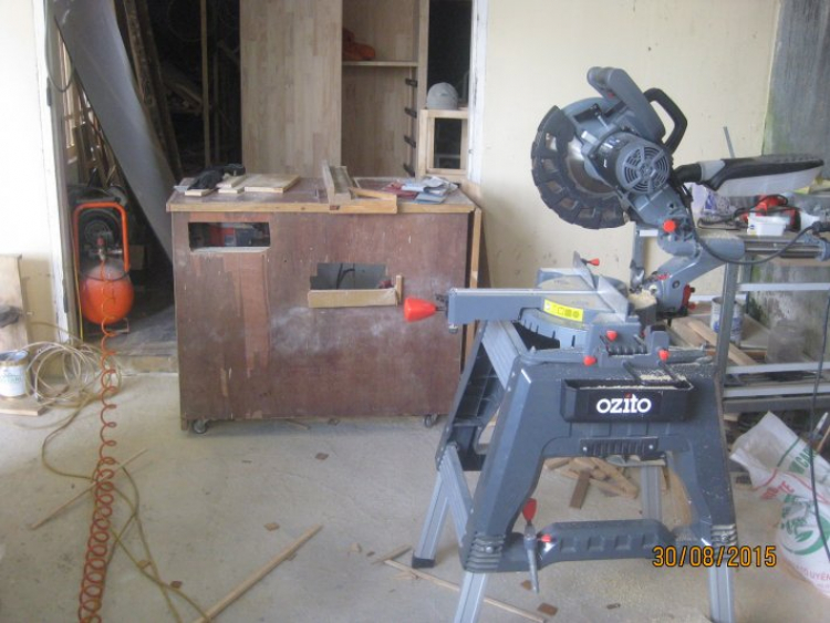

Máy cắt này phát huy tác dụng 1 cách triệt để
Đưa vào đây là thanh gỗ cắt ra nó thẳng tăm tắp

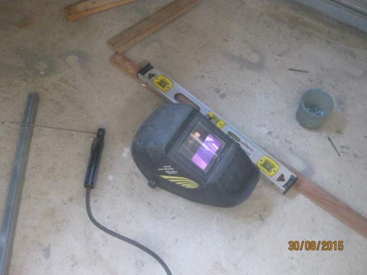

Đến đây phải dùng tiếp máy hàn
Bác nào có ý thích dùng máy han thì nên trang bị cái mạt nạ hàn điện tử này nhé. Không hề đau mắt khi hàn, dùng rất ngon

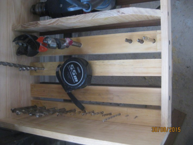

Tất cả mũi khoan đều được gắn vào đây, mũi nào hư thì bỏ ngay, trong này chỉ là mũi khoan còn tốt
Phân loại ra từng loại riêng biệt.
Tất cả đều ở trong đây
Chia sẻ cùng các bác một chút sắp đặt nhà xưởng nhỏ của CXX
. Hy vọng có thể nhận được những góp ý quý giá của các bác.
