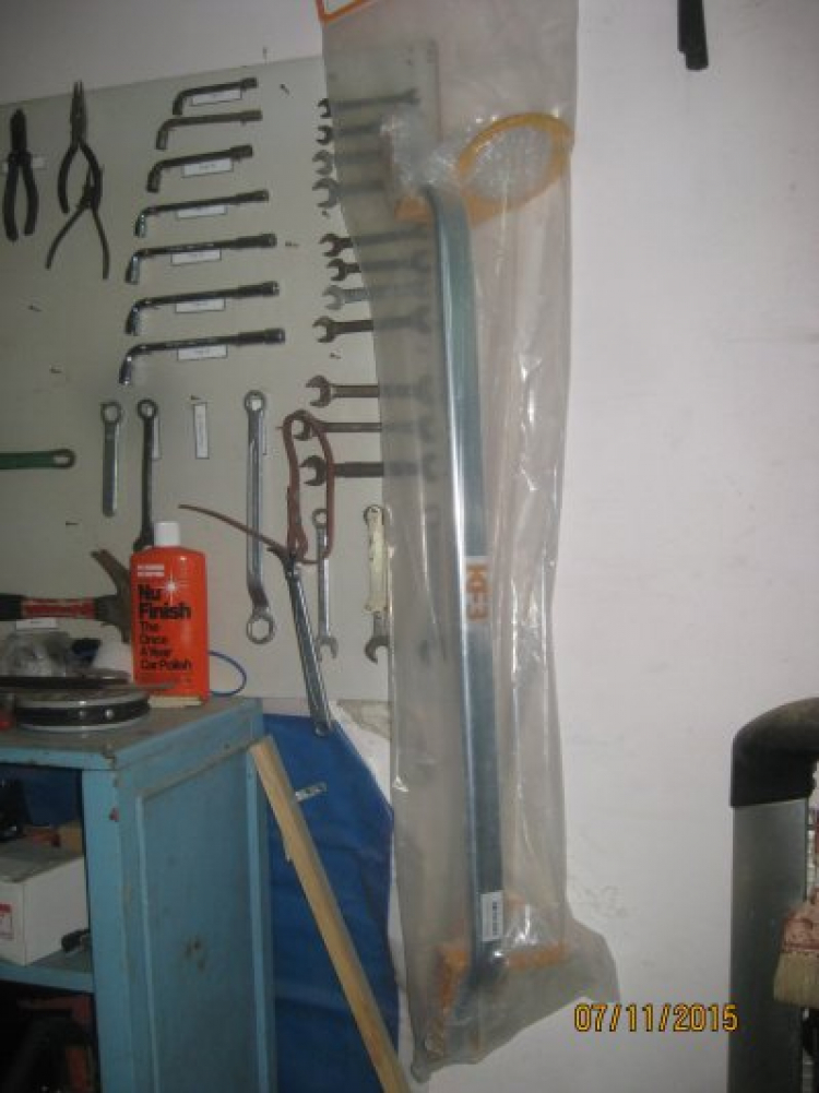

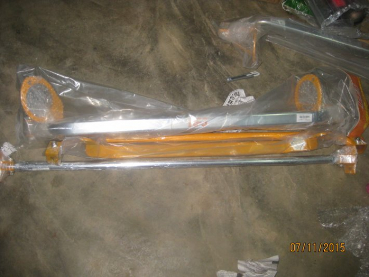

Bộ thanh cân bằng cho một bác ở Biên Hòa

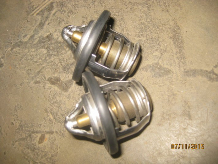

Van hằng nhiệt - hàng tốt

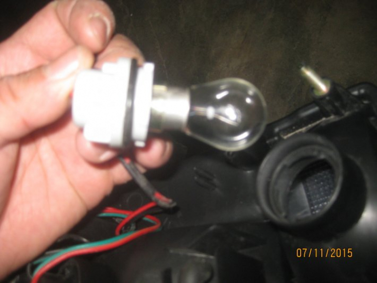

Đèn
Có cả bóng đèn luôn

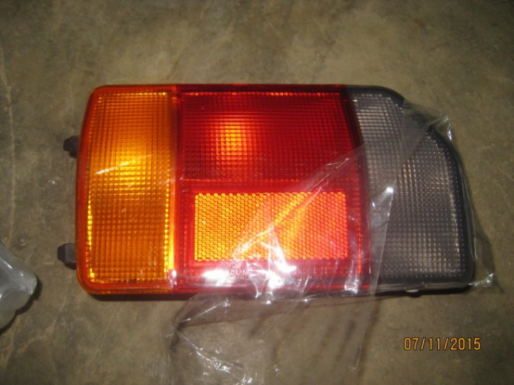

Hàng quá đẹp.

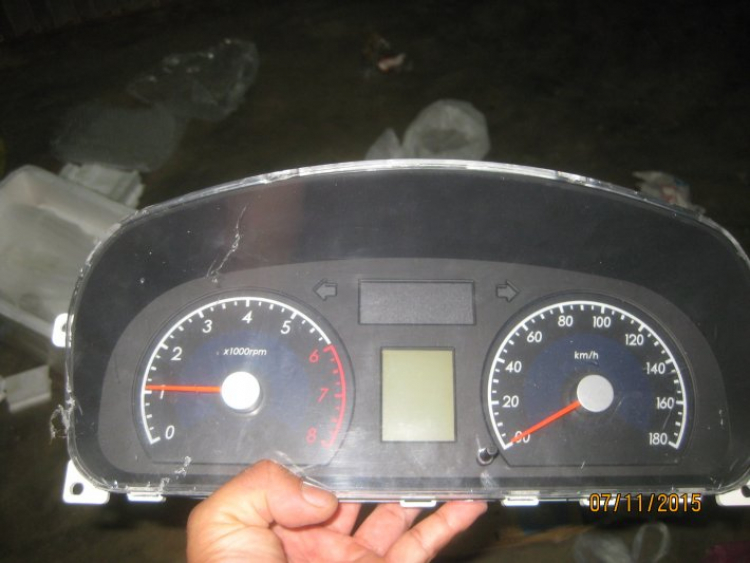

. Hy vọng lắp được cái đồng hồ và lên full led trong đồng hồ

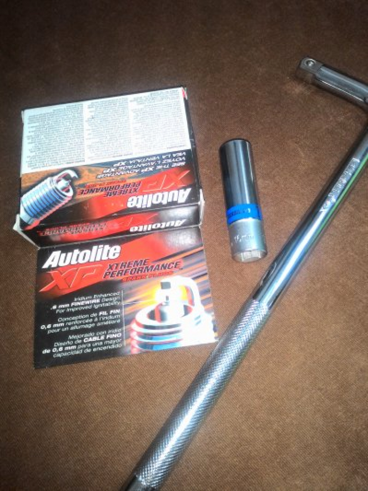

Chuẩn bị thay bugi mới biết bugi nhỏ hơn bugi các bác Su nên phải sắm đồ riêng vậy. (Xấu dây tốt củ Kkk)
Autolite này nhỏ nhưng đầy võ đó bác ơi.Chuẩn bị thay bugi mới biết bugi nhỏ hơn bugi các bác Su nên phải sắm đồ riêng vậy. (Xấu dây tốt củ Kkk)
