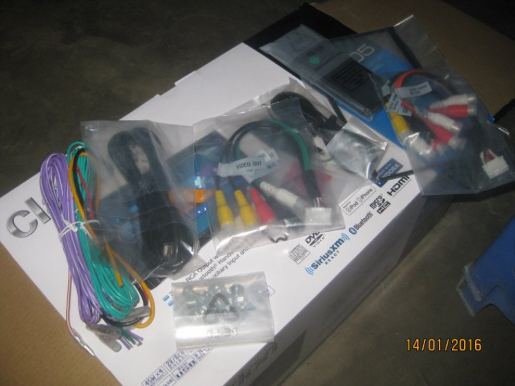

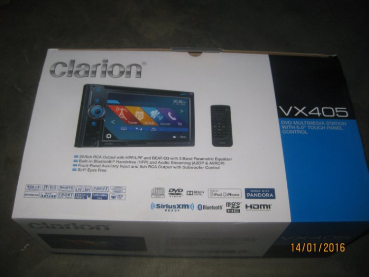

Hàng về
Chiều nay được ông anh đem quà tặng từ SG lên đến Đà Lạt, thế là đến nhận ngay

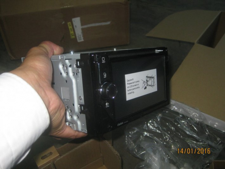

Hàng mới tinh còn thơm mùi mới

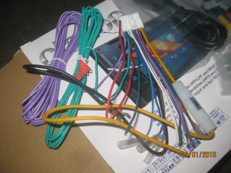

Dây nhợ đầy đủ

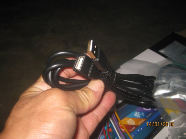

Dây USB

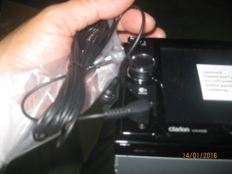

Dây micro

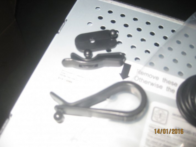

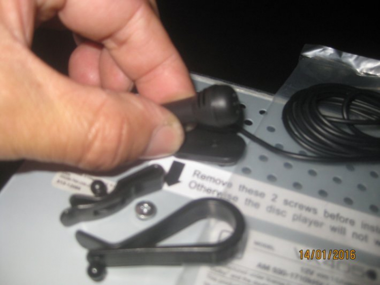

Đây là micro
Và có đủ loại jack cài cái micro này
Chắc em cho vào cái pat này và để dính trên taplo

Dây nhợ đầy đủ
Dây micro

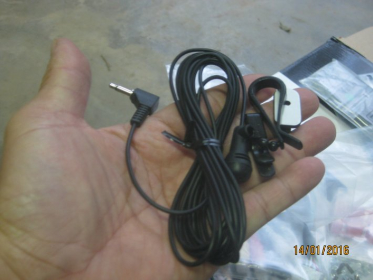

Đây là micro

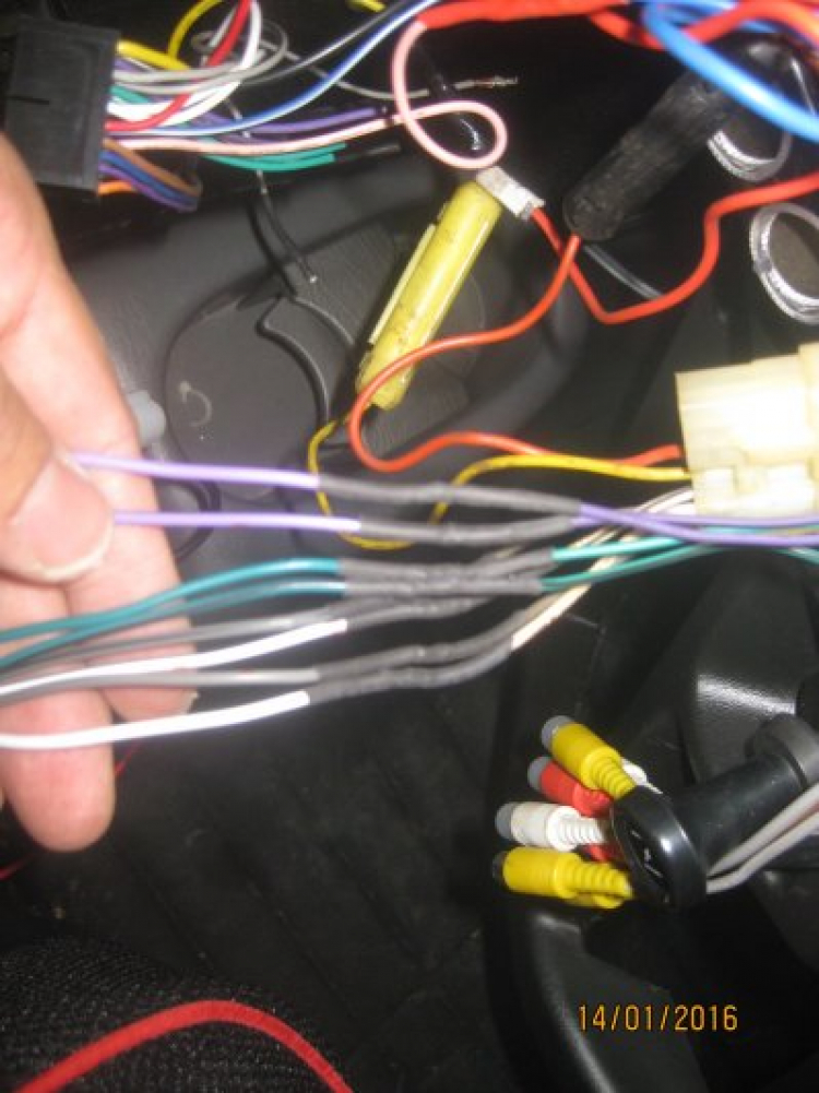

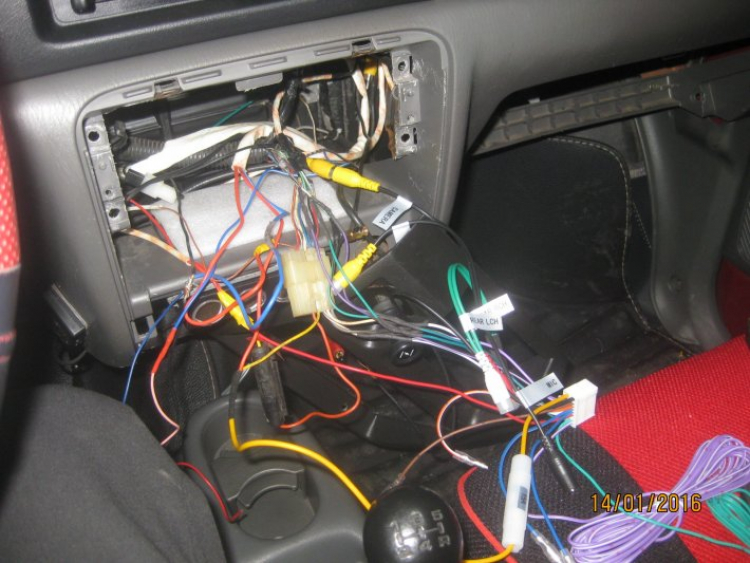

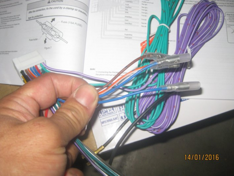

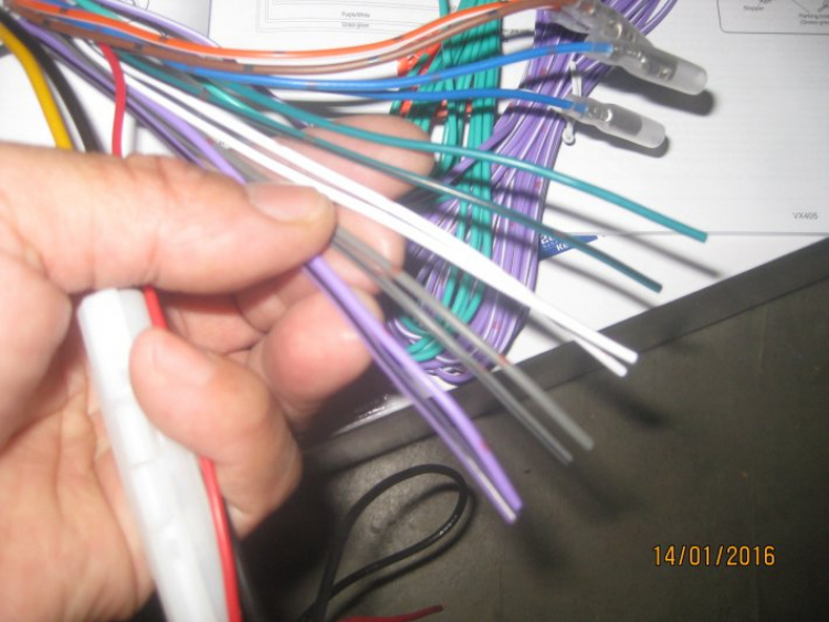

[BCOLOR=#00ff00]Đấu dây cho đầu Clarion VX 405[/BCOLOR]

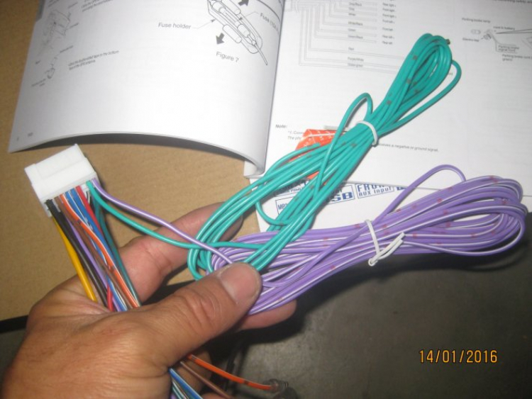

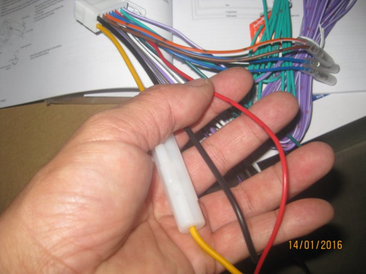

Cụm jack thứ nhất1. Hai sợi dây Xanh lá cây và Tím - Trắng
2. Bốn đầu: Nâu - Xanh dương - Xanh dương đen và Cam trắng
3. Ba sợi dây Vàng - Đen - Đỏ. Dây vàng có qua cầu chì
4. Tám sợi dây: đi theo 4 cụm màu riêng biệt
Xám & Xám đen: Front right (Cộng và trừ)
Tím & Tím đen: Loa sau bên phải (Rear right)
Trắng & Trắng đen: Loa trước bên trái (Front left)
Xanh lá & Xanh lá đen: Loa sau bên trái (rear left)

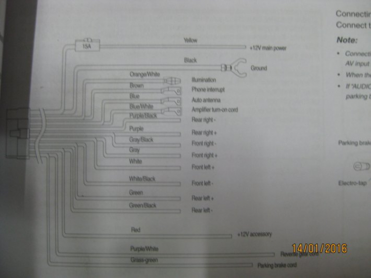

Sơ đồ theo cataloge
Từ đây có thể thấy các dây quá rõ

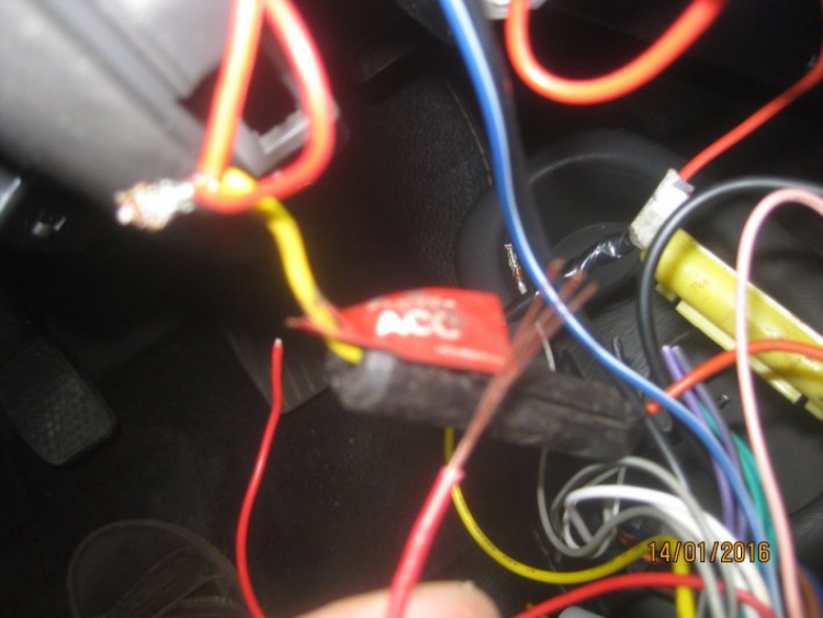

1. Cụm dây 1: Dây màu Xanh lá là Parking brake cord: Đây là đây được nối vào thắng tay. Khi nhả thắng tay thì màn hình sẽ không hiển thị có nghĩa là xe chạy thì tài xế không xem được màn hình Video chỉ có một số thông tin tối thiểu để điều khiển, như thế phải làm sao cho nó gần như luôn ở vị trí kéo thắng tay có nghĩa là nối Mass dây này.
Dây màu Tím - Trắng: Không biết chờ bác nào biết chỉ giúp em
2. Cụm dây 2:
Cam trắng: Ilumination ???????????
Nâu: Phone Interrupt ?????????????
Xanh: Auto antenna Cấp tín hiệu cho ăng ten điện
Xanh - Trắng: Amplifier turn on cord: Kích nguồn cho ampli . Em không biết có phải là kích loa SUB không
Nào đấu dây
