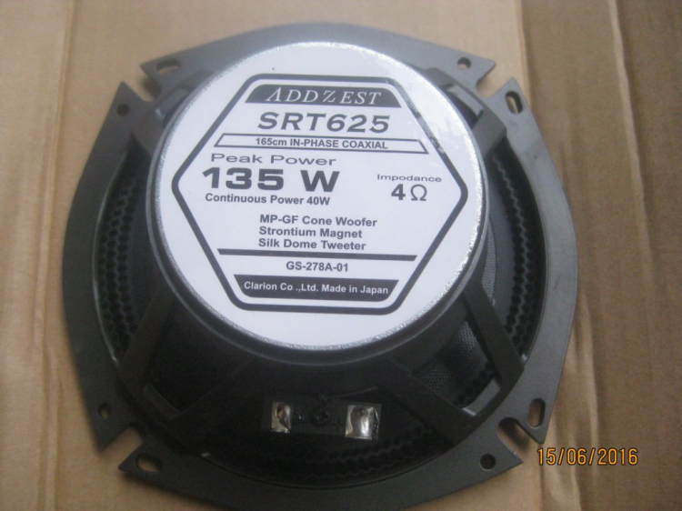

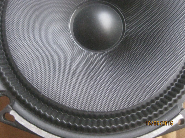

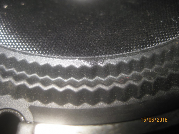

Lang thang em gặp được cặp Clarion và với quảng cáo cái màng loa khác biệt tạo nên âm thanh siêu trầm đẳng cấp. Không cưỡng nỗi em quyết định đem nó về để thỏa mãn cái đam mê âm thanh
Hình ảnh cũng chưa thể nào nói lên được, nhưng khi cầm trong tay mới thấy cái sắc xảo của nó

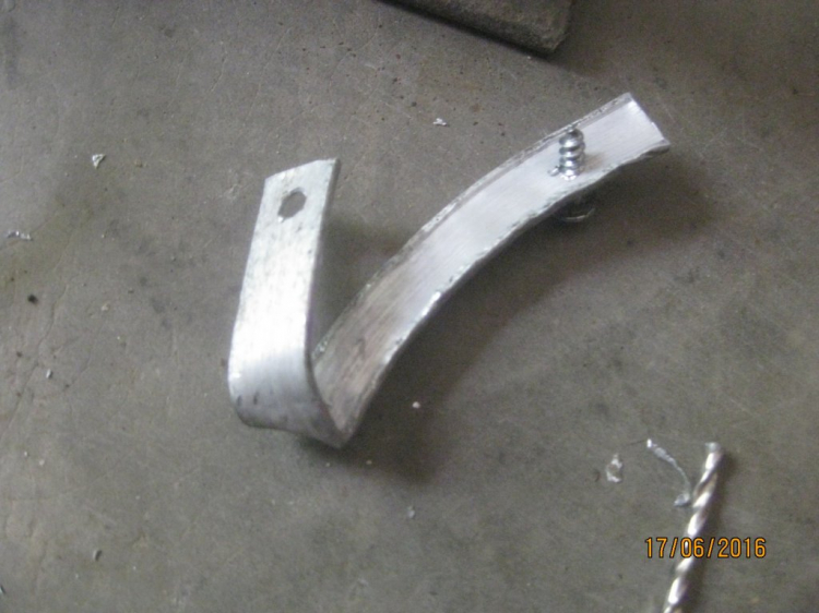

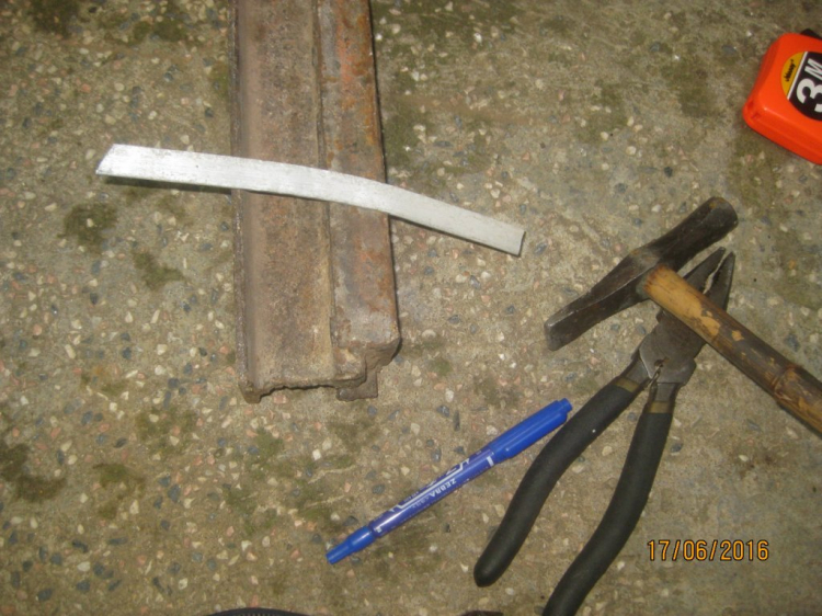

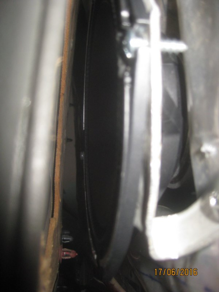

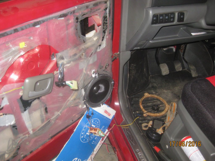

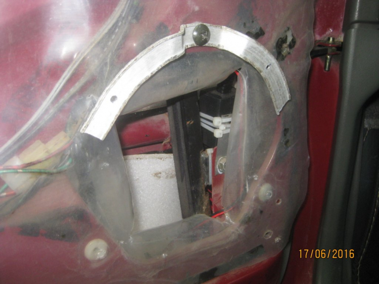

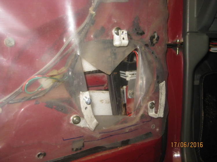

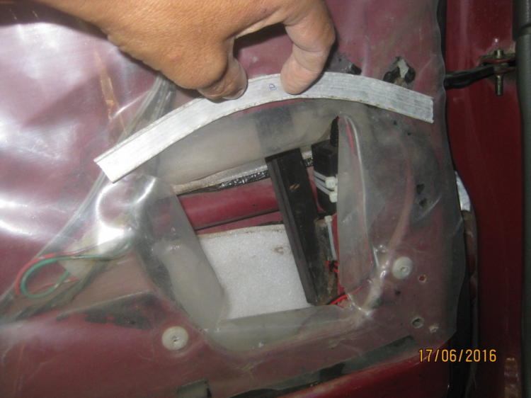

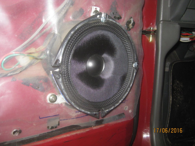

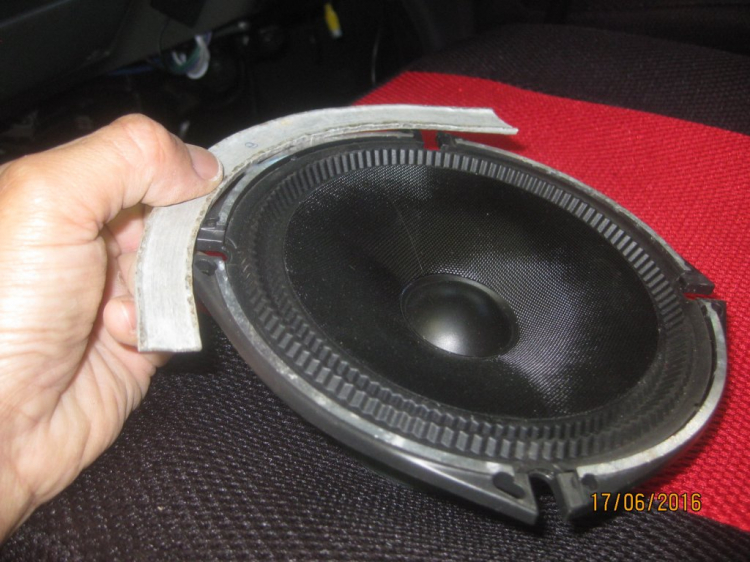

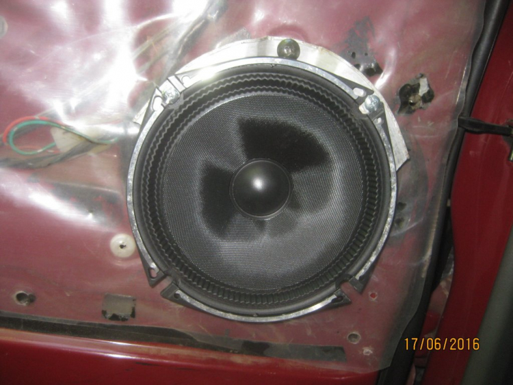

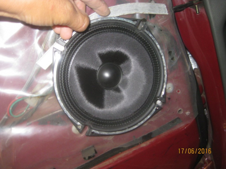

Tuy nhiên em nó có kích thước 16.5 cm, đó là kích thước quá khổ cho cái cánh cửa mỏng của SWG. Suy nghĩ mãi, em làm pat cho em nó
Đo, việc gò cho cong như thế này cũng khá thời gian

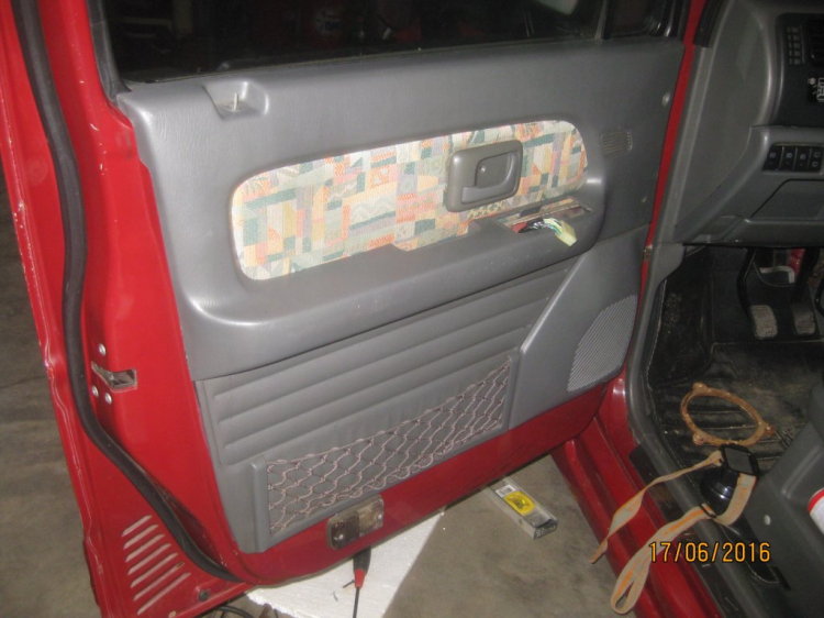

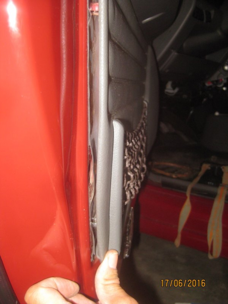

Gá thử và lắp tapi cửa

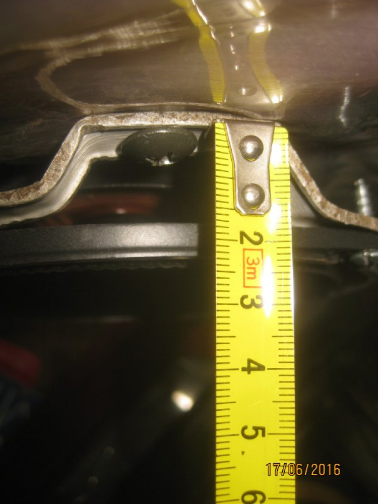

Đo độ dày

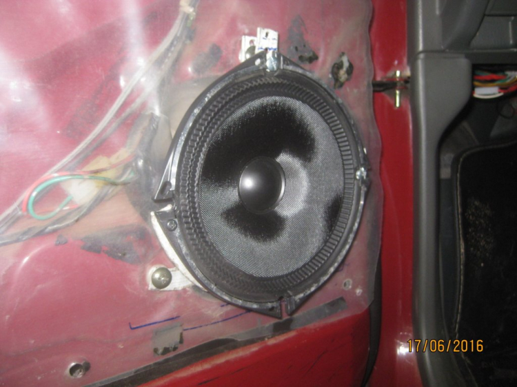

Tuy nhiên với cách đó nó bị chạm tappi, không được và làm cách khác
Như thế này thôi mà phải đo không gian 3 chiều
Xong
Gắn Tappi cửa và quá mừng khi thấy nó vừa khít
Xong 1 bên

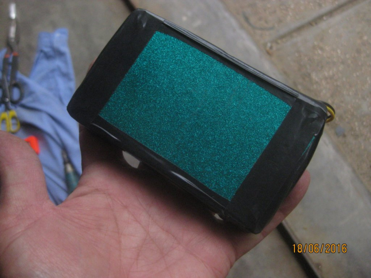

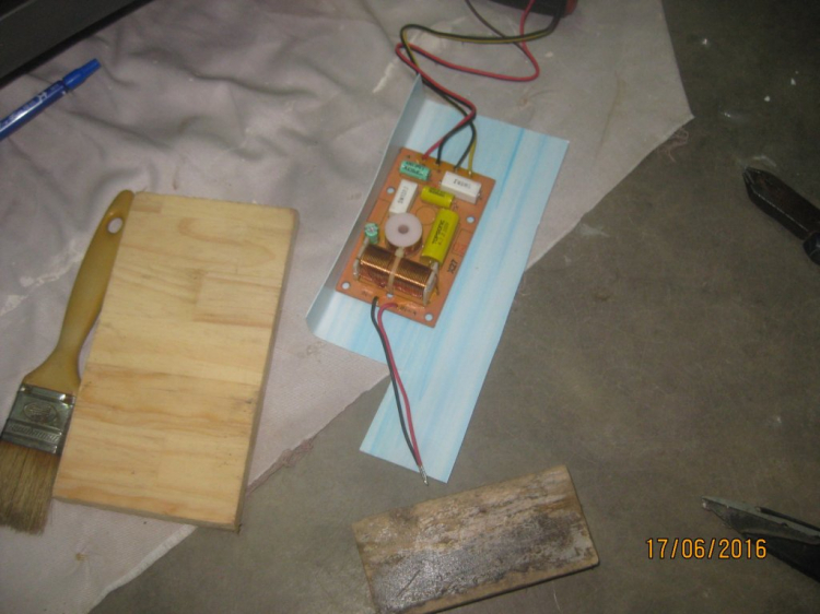

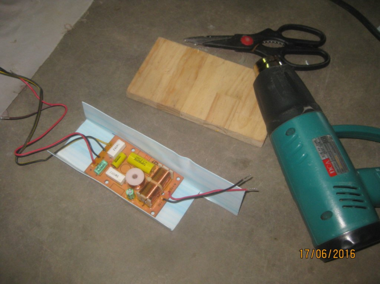

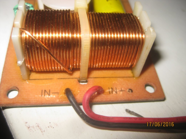

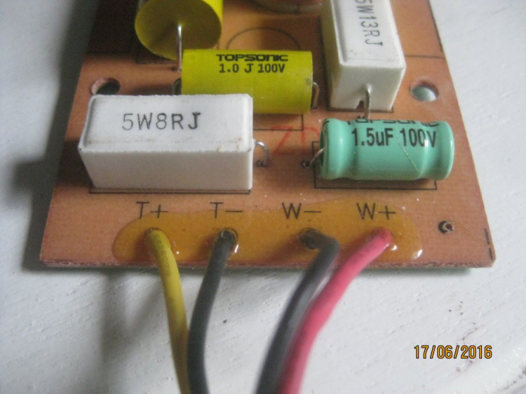

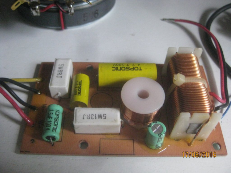

Mạch lọc, em làm như thế này
Đầu vào IN
Đầu ra: 1 cặp cho Treeble và 1 cặp Woofer
Lắp thử

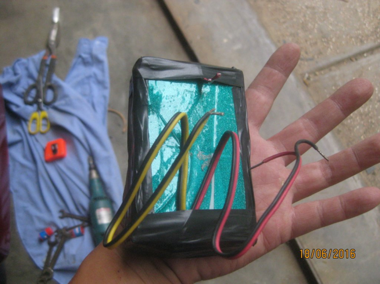

Sau 1 hồi suy nghĩ nghiên cứu em quyết đjnh làm cho nó cái hộp - chỉ việc này thôi mà mất khá thời gian cho nhiều phương án
Hoàn toàn thủ công
Xong, dán decal nhiều lớp và keo nano để chống vô nước

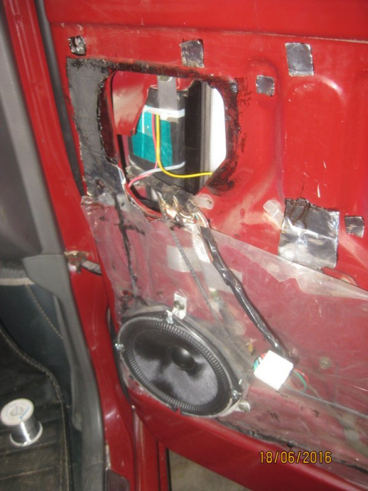

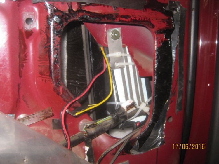

Vị trí của em nó.
Và bên kia
Đầu vào IN
Vị trí của em nó.
Và bên kia

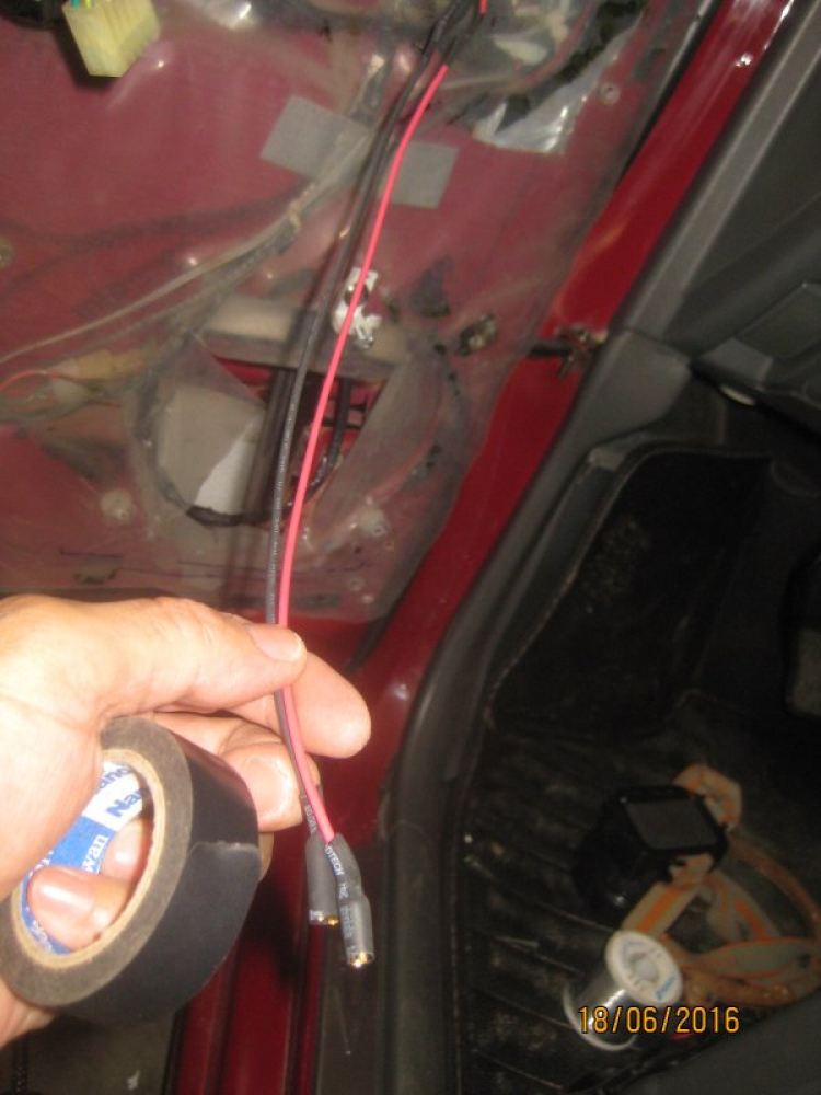

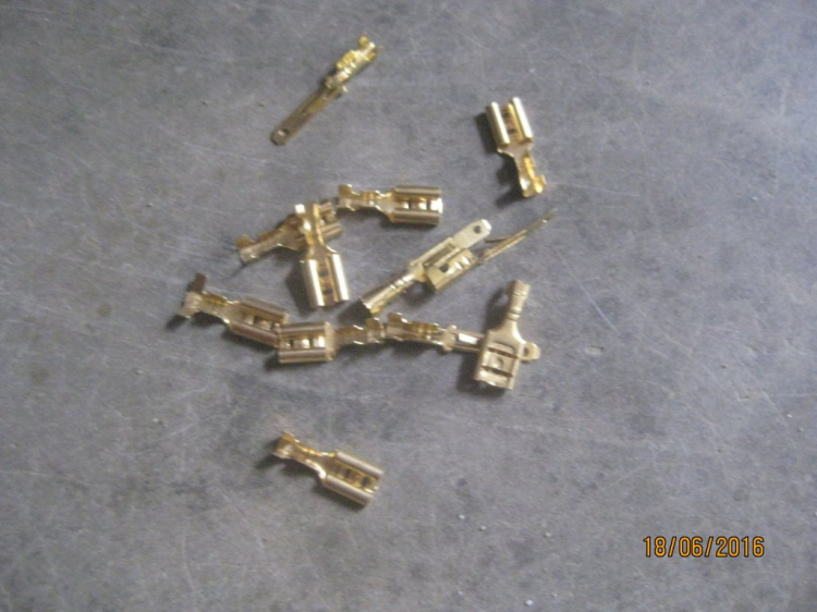

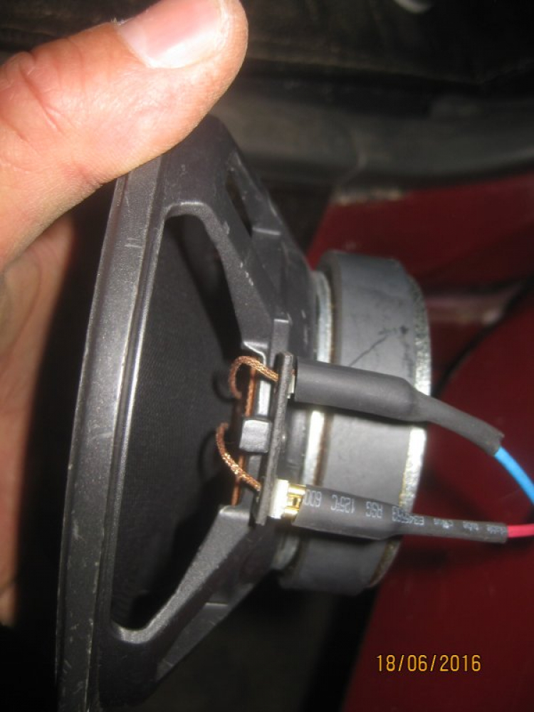

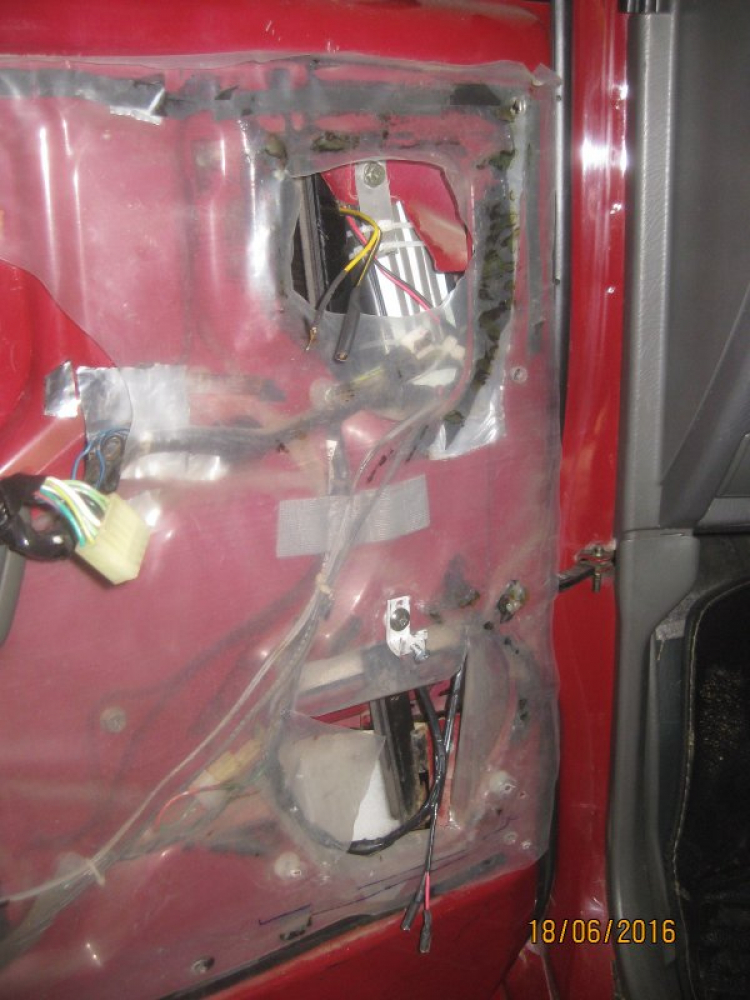

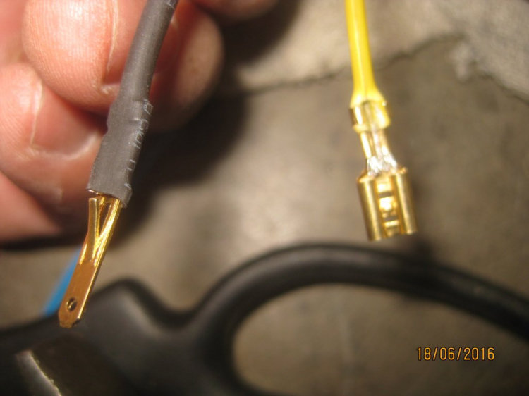

Phần kết nối các loa

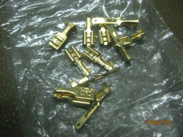

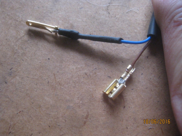

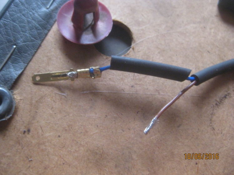

Cái này hình như mạ vàng hay sao ấy mà nó mắc kinh

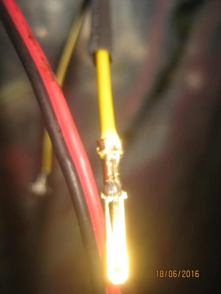

Không có kềm bấm đầu cosse, bấm hoàn toàn bằng kềm trông quá thủ công
Nhưng hoàn toàn chắc chắn

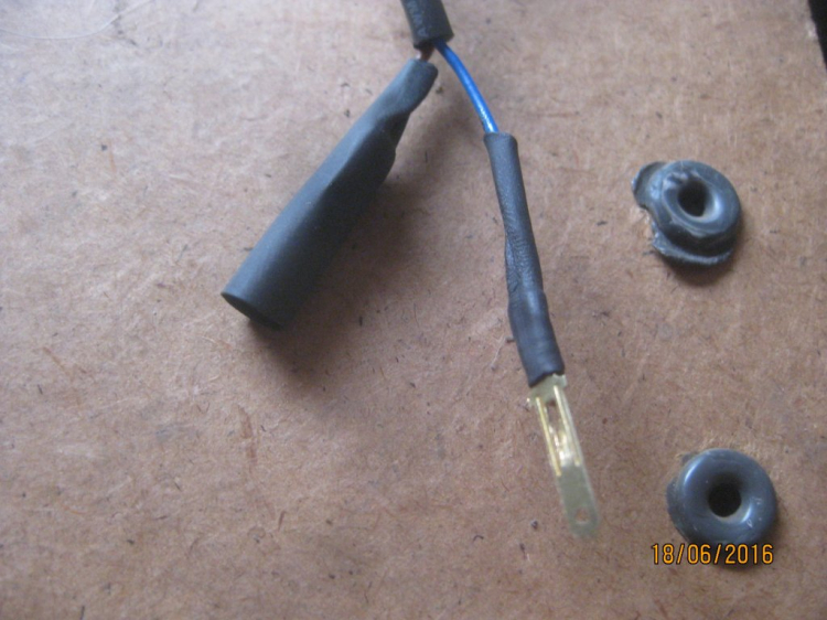

Dùng gel nhiệt, thế là có đầu cắm và có gel nhiệt phủ cách điện

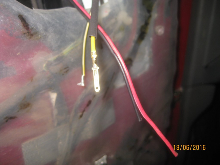

Đầu chờ cho loa treeble

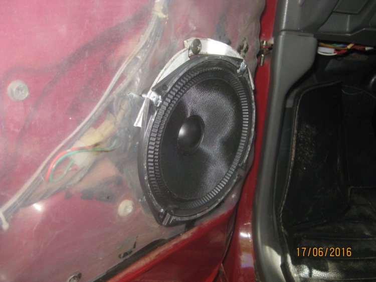

Gắn loa
Xong
Thành quả, hãy xem màng loa nó đánh thấy phê luôn

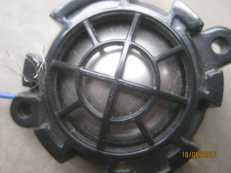

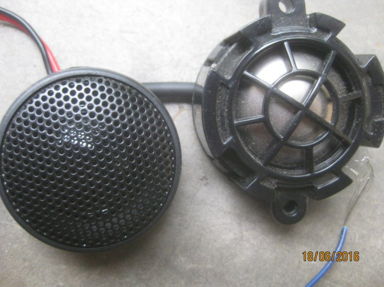

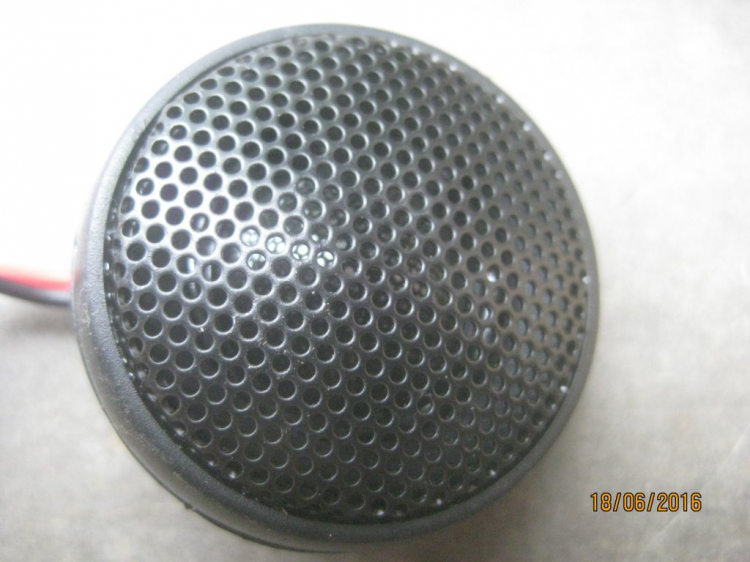

Tweeter Clarion so với tweeter Mark Levinson
Xem cái lõi sau lưng của nó sẽ thấy khác biệt nhiều
Mark Levinson
Em này được tháo từ xe Lexus
Còn đây là tweeter của Clarion
Đúng là đẳng cấp Mark Levinson khác biệt hơn nhiều, nghe rất bén mà nhẹ nhàng

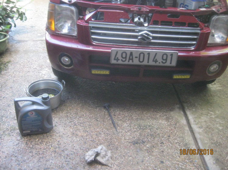

Cuối buổi em cho thay nhớt
Kết thúc

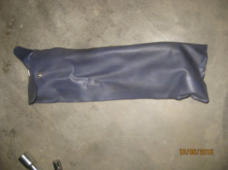

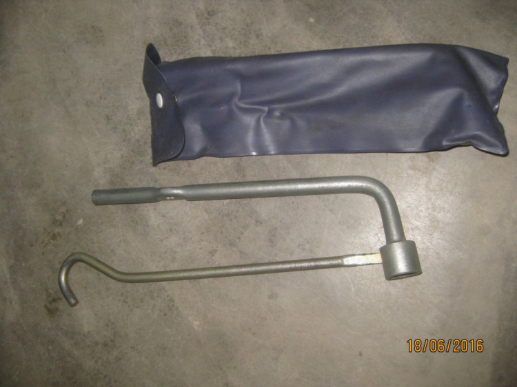

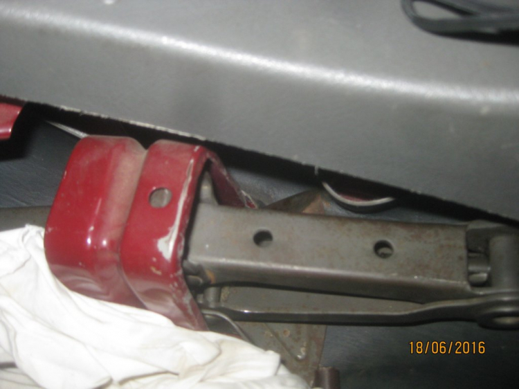

Còn bộ đồ tháo bánh sơ cua và con đội zin nó nằm chổ nào anh Huy? Đủ bộ nó gồm những gì anh nhỉ?
Con đội cho xe nó nằm cạnh bánh sơ cua, được kẹp chắc chắn trong cái pat của nó
Túi đồ nghề theo xe thì chỉ nghèo nàn nó vậy

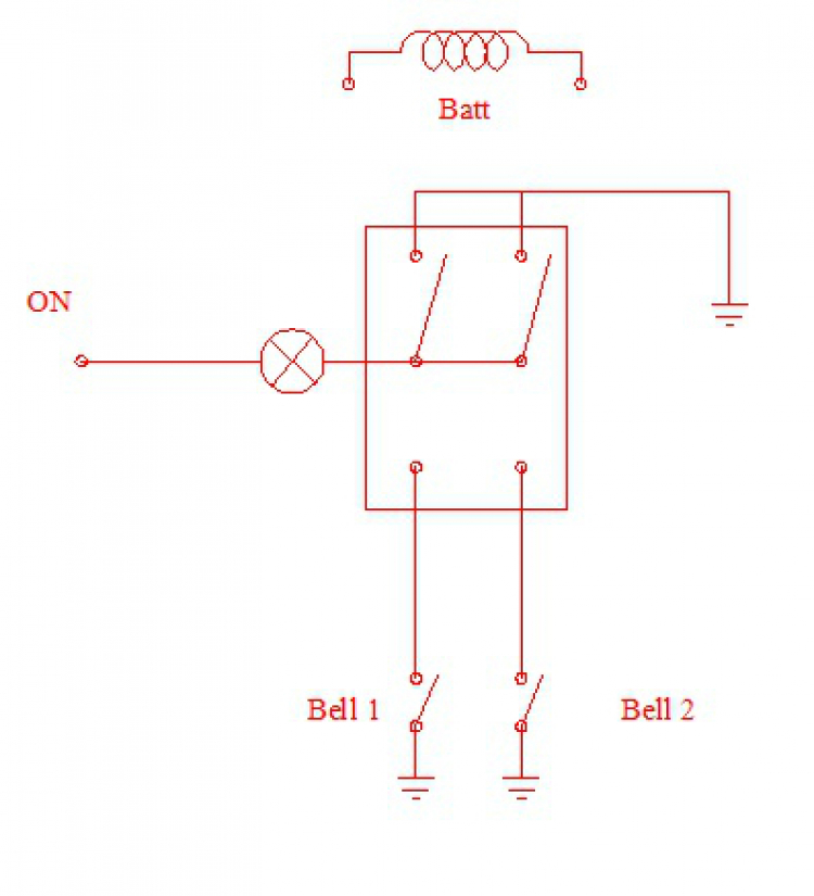

Nay nghĩ ra mạch điện cho em nó để khi mở công tắc lên ON thì đèn báo sáng, đề máy nổ là đèn tắt, nếu đã cài seat bell thì đèn tắt và chưa cài thì đèn sáng
Sau chuyến Sì phố tuần này em sẽ thực hiện
