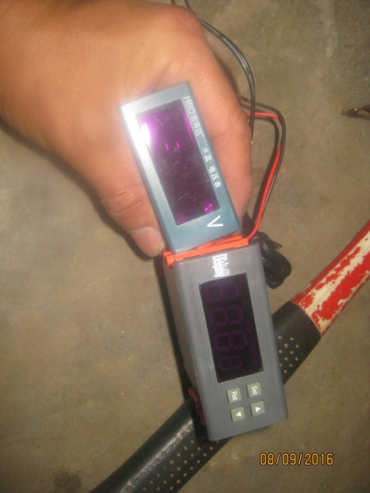

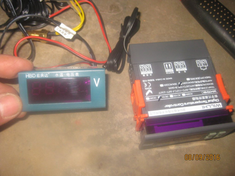

Trên bộ HBD chỉ đo nhiệt độ
Chia sẻ kinh nghiệm tự bảo dưỡng SuZuKi WaGon

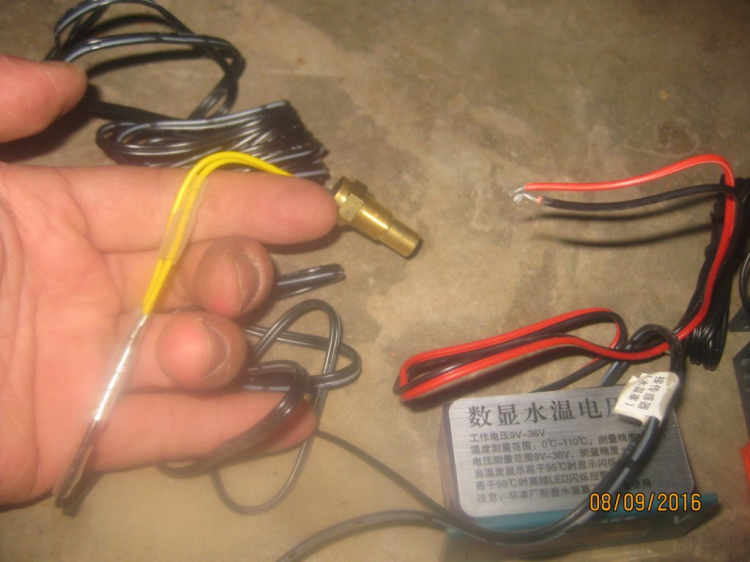

Cũng mua tích hợp cho em nó con cảm biến có thống số tương tự như con cảm biến zin trên ống nước

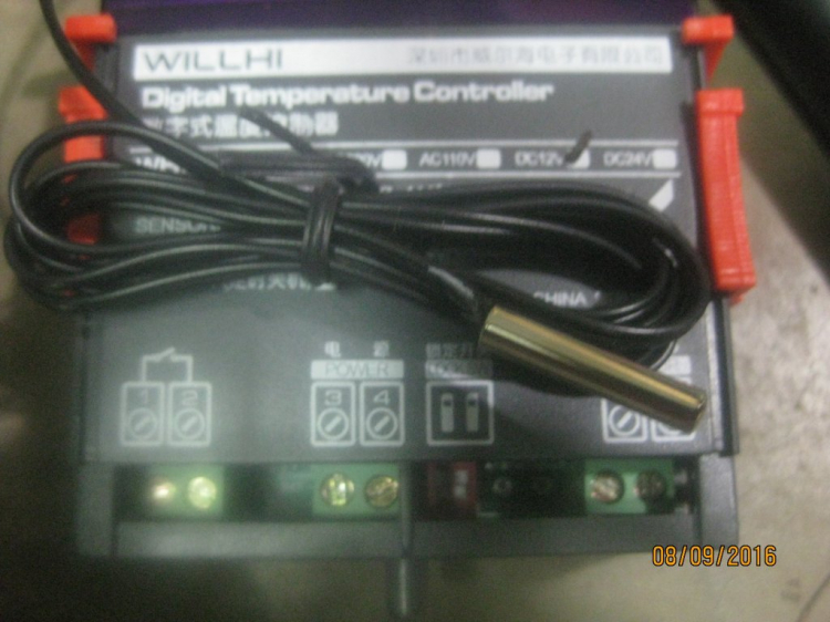

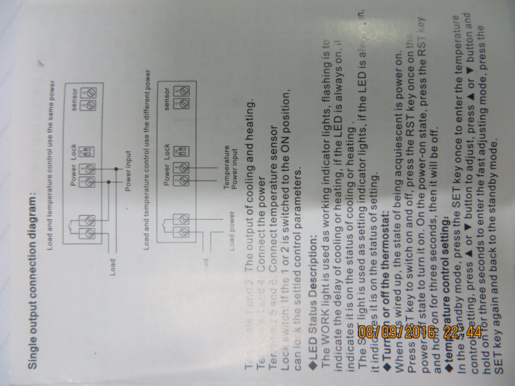

Tuy nhiên Willhi có chức năng điều chỉnh nhiệt độ, cài đặt trị số nhiệt báo động và có luôn tiếp điểm chịu dòng 10A để điều khiển quạt làm mát quay khi hệ thống trên xe gặp sự cố

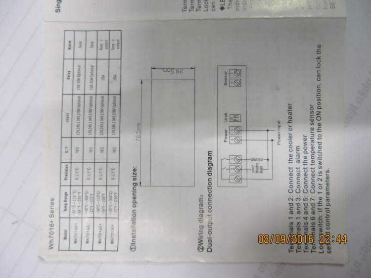

Cọc 1 - 2 là tiếp điểm sẽ đóng khi do ta cài đặt

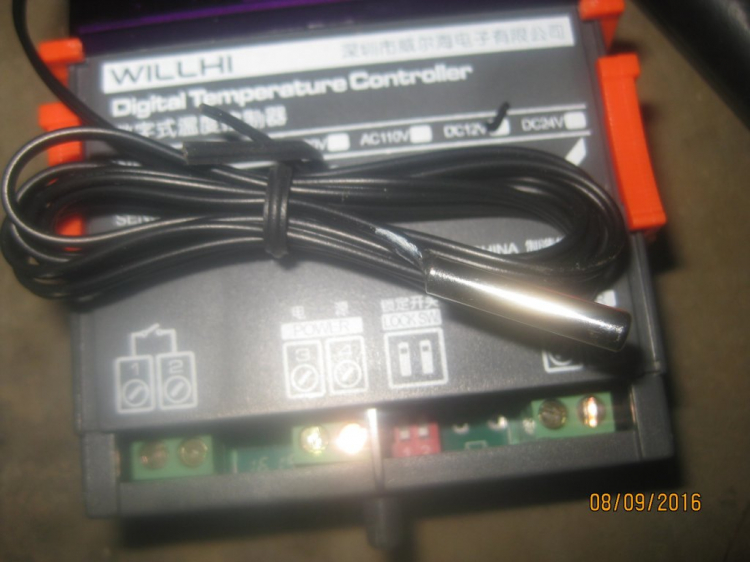

Đây là con cảm biến được bán theo máy
Ngày mai nghien cứu sử dụng thôi
