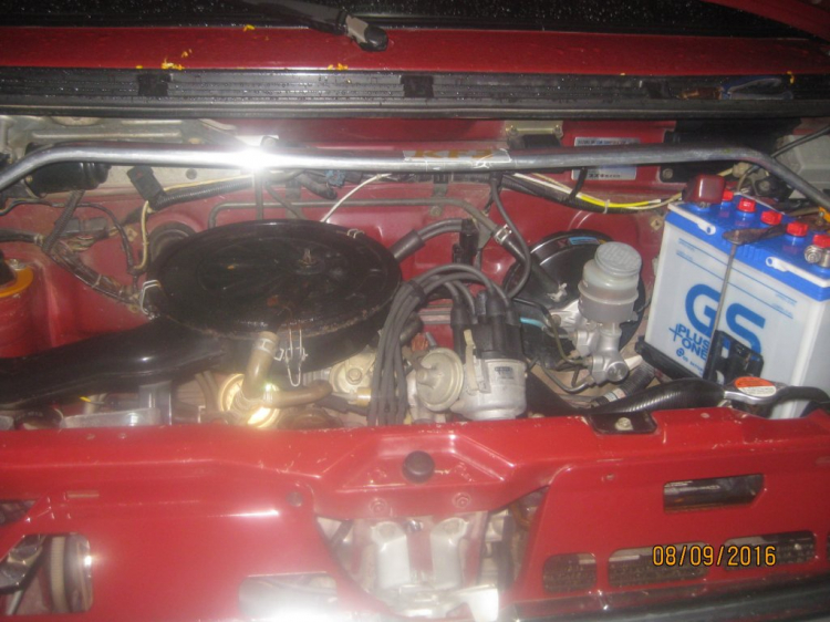

Xe của em hiện tại đang bị bệnh đạp phanh nặng. Em đã bảo dưỡng, thay toàn bộ dầu phanh, thay má phanh mới, láng đĩa phanh. Tuy nhiên phanh vẫn bị nặng, phải đạp với lực lớn thì phanh mới ăn, cảm giác gần như không có trợ lực phanh (em đã thử với các xe khác). Qua kiểm tra sơ bộ thì em thấy bộ trợ lực phanh đã bị thay, xe em đời 2001 mà trên bầu nó ghi là 2008. Em nhớ là hình như bác choixongxu biết chỗ mua bộ trợ lực này, bác xem giúp em được không ạ.
Phanh nặng là do servo làm việc yếu hoặc không làm việc,bạn nên kiếm tra hạng mục sau: Nố máy dớ nắp kapo rút đầu ống hơi hút đang cắm vào phía trước ser vo ra vẫn để nổ máy dùng đầu ngón tay bịt đầu ống nhấp thả thử còn lực hút không nếu không thì kiêm tra đoạn ống đó từ servo đến nấp dàn cò có bị hở hoặc Nghẹt làm mất chân không .nếu còn tốt thì bạn phải tháo se sẻvo ra kiểm tra màng da servo có bị rách không? Phần này phải thay thế .vài kinh nghiêm chia sẽ cùng bạn.

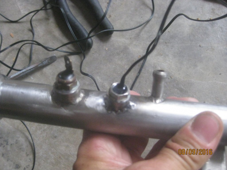

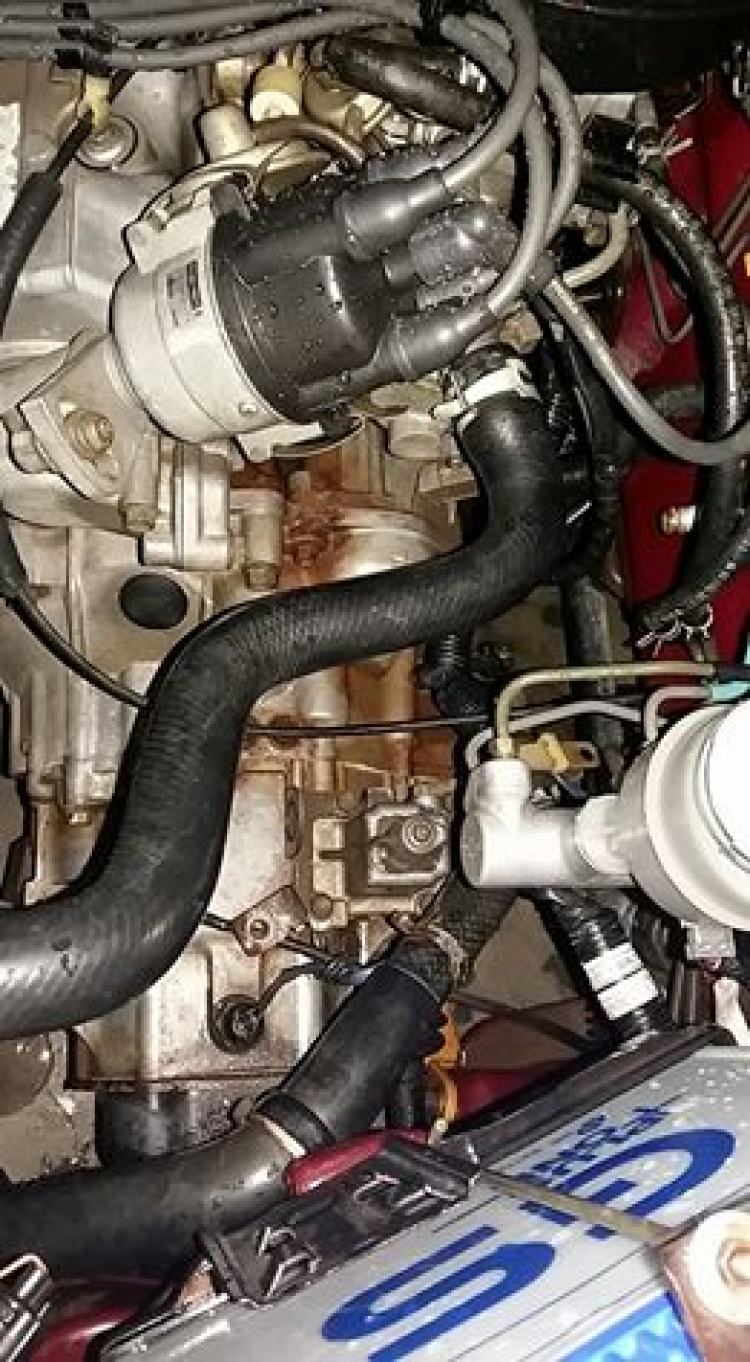

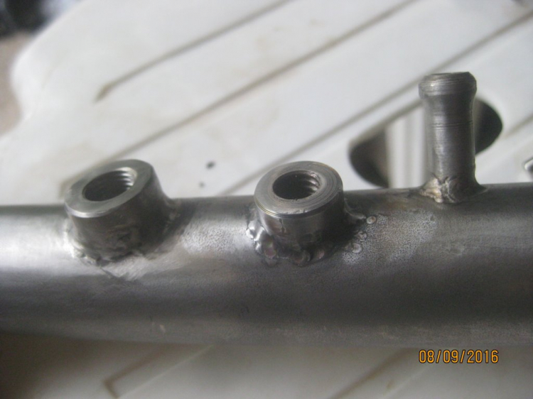

[BCOLOR=rgb(51, 153, 102)]Lắp bộ đồng hồ đo nhiệt độ nước làm mát:[/BCOLOR]​
Đa số SWG đến nay đã bắt đầu bước sang tuổi thứ 10, mà như xe của em thì sang tuổi thứ 16, với cái tuổi như thế này thì cũng có thể gọi là già rồi, cho nên em nó cũng cần có chế độ theo dõi sức khỏe một cách đặc biệt hơn nhằm tránh đi những biến chứng không lường.
Một trong những cái cần theo dõi đặc biệt đó là nhiệt độ nước làm mát, theo em biết có nhiều chiếc SWG còn rất đẹp máy rất tốt nhưng chủ xe quên để ý kim nhiệt cho nên vì lý do nào đó mà em nó bị quá nhiệt dẫn đến nguy hại cái máy thấy mà thương...

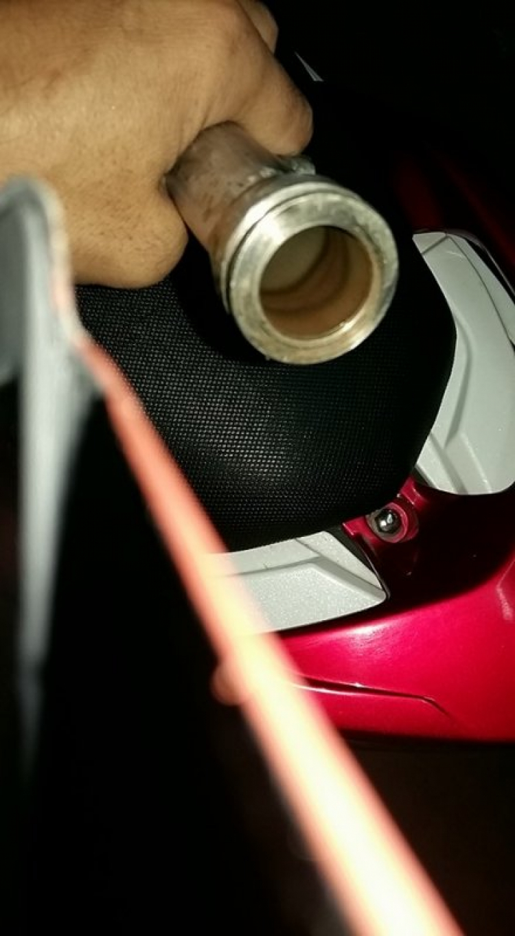

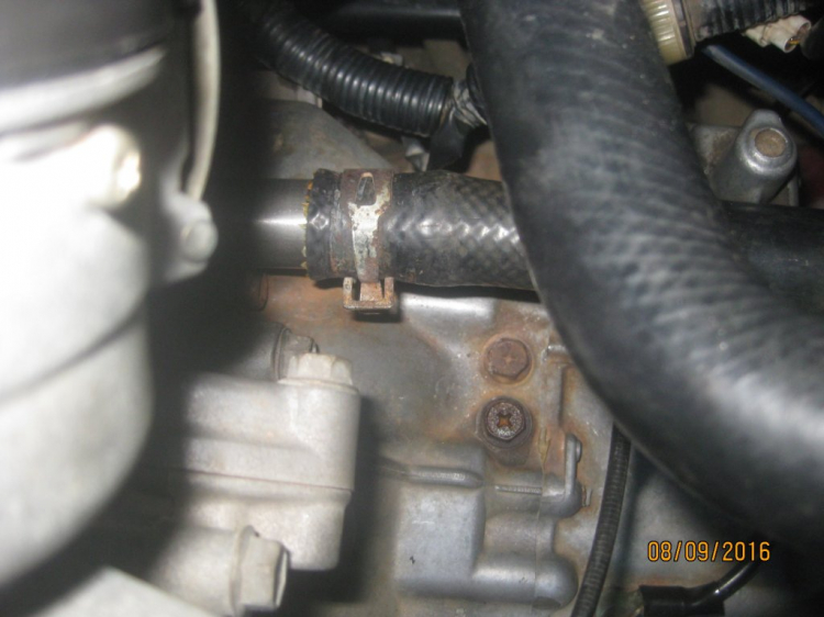

Tháo ống nước và xem thử có mục hay không???
Chia sẻ kinh nghiệm tự bảo dưỡng SuZuKi WaGon
Nhưng Inox sao mà bị gì được

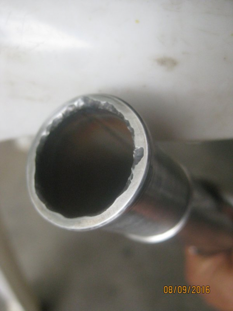

Để ý thấy đầu ống lúc đầu làm được tiện thẳng luôn, nên ống nước dễ bị tuột ra
sau 1 năm sử dụng em nó vẫn đẹp như mới
Nước vẫn xanh

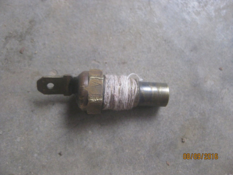

Và đây là bộ cảm biến nhiệt được lấy từ đây: http://www.ebay.com/itm/C-F-DC-12V-...027961?hash=item2a579549b9:g:7Z0AAOSw~gRV6gQt
Tuy nhiên, em phải mua đầu cảm biến khác vì theo bộ này cảm biến nó được nhúng vào bể nước

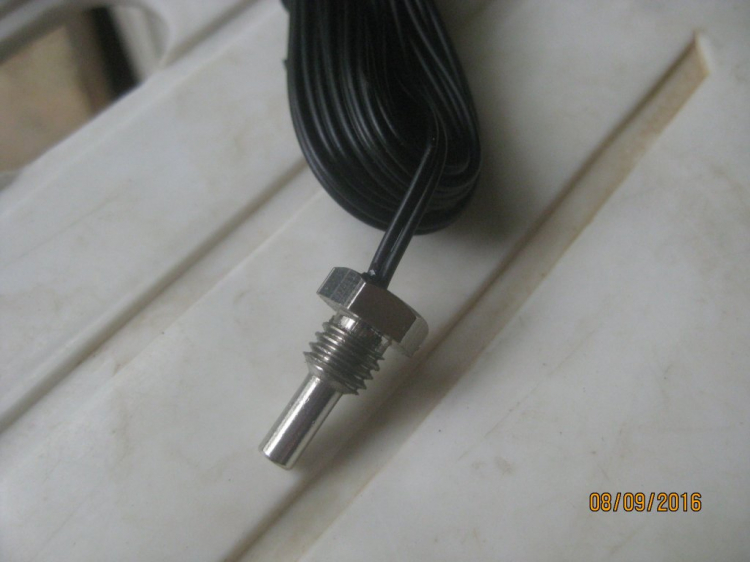

Mua con cảm biến này
Ôi cũng là made in China
Sau một ngày thì anh thợ làm cho em nó quá đẹp
Ngoài ra đắp cho cái đầu ống cũng quá OK
Đây tìm ra em nó như thể tìm chim trên trời, giữa cai đồng hồ và đầu cảm biến phải cùng tổng trở để cho nhiệt dộ do chính xác nên mất nhiều thời gian

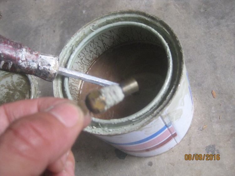

Keo non thì có nhưng vẫn theo thầy: Sợi vải và sơn cho những chỗ chịu nhiệt
Dễ thương vô cùng

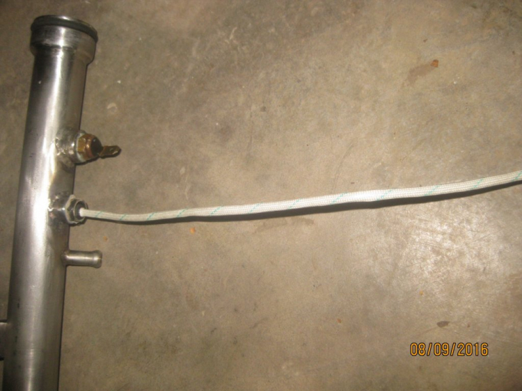

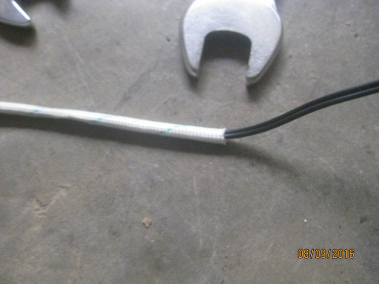

Dùng thêm ống amiang để bảo vệ sợi dây của cảm biến
Bó cho gọn gàng

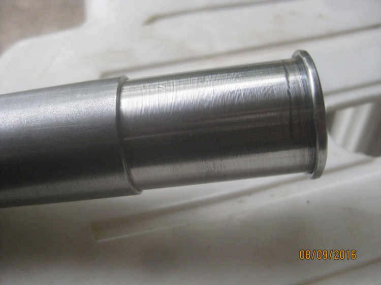

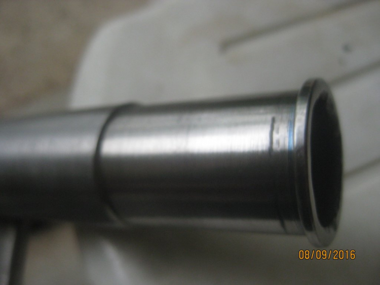

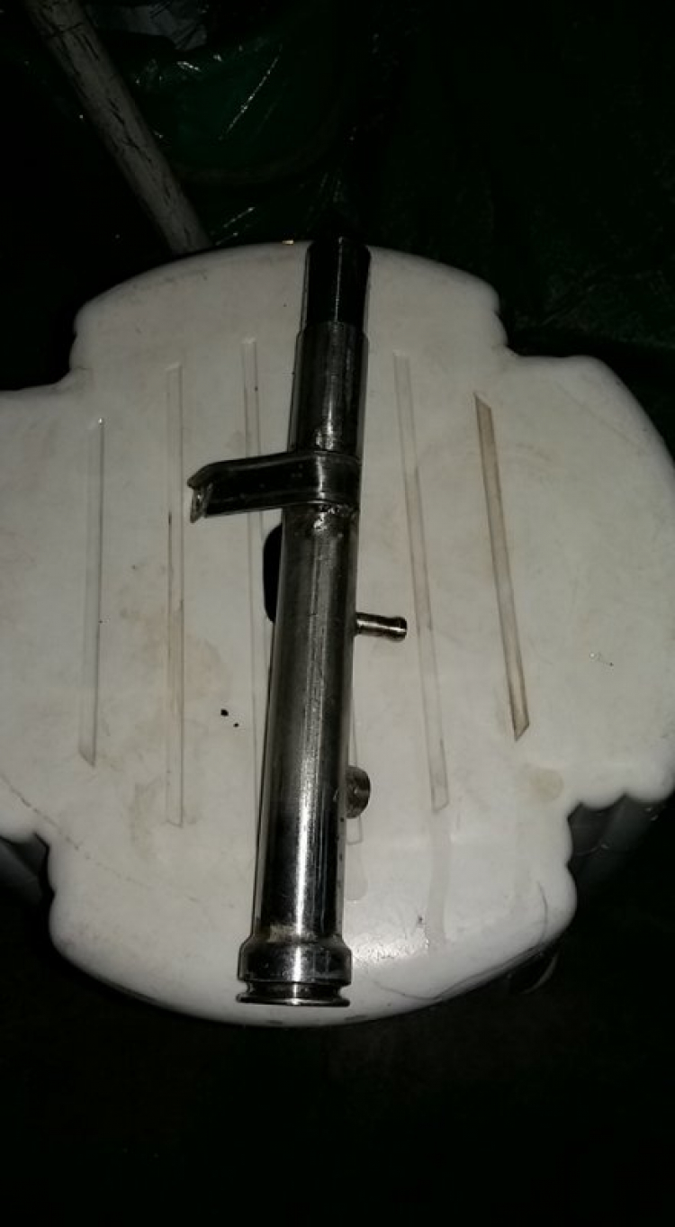

Đầu ống Inox
Và nhờ cái gờ nên ống cao su giữ rất chặt

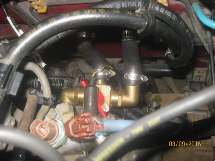

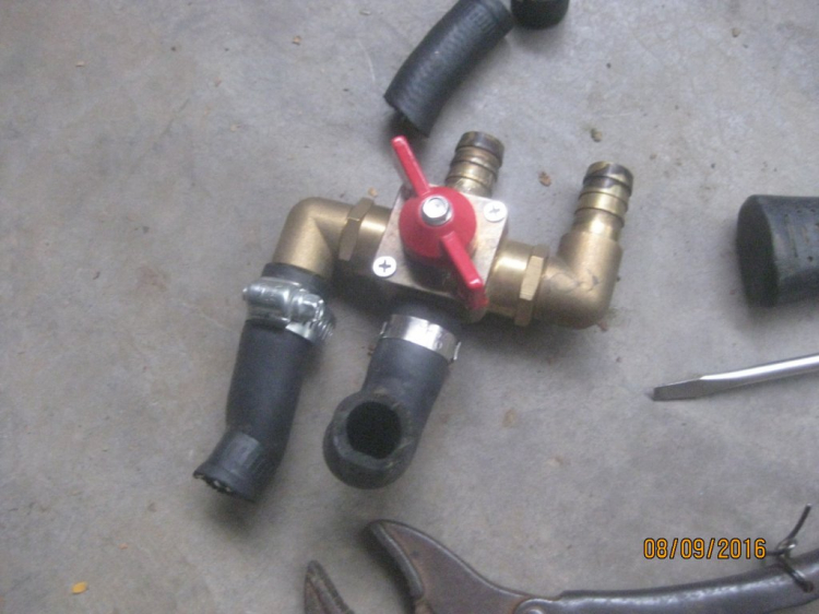

Tiếp đến van đồng
Và cách lắp cũng làm cho nhiều anh thợ e ngại khi cho cái van đồng vào đây

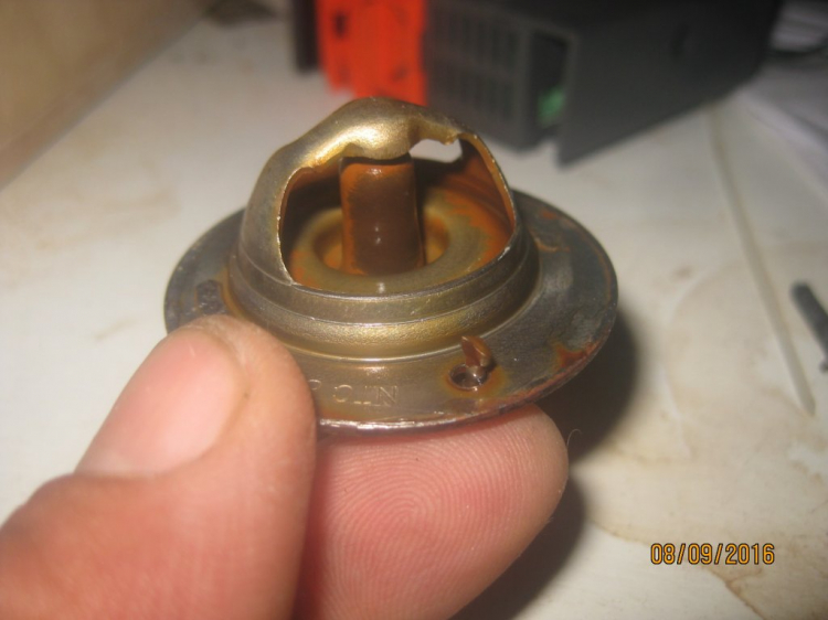

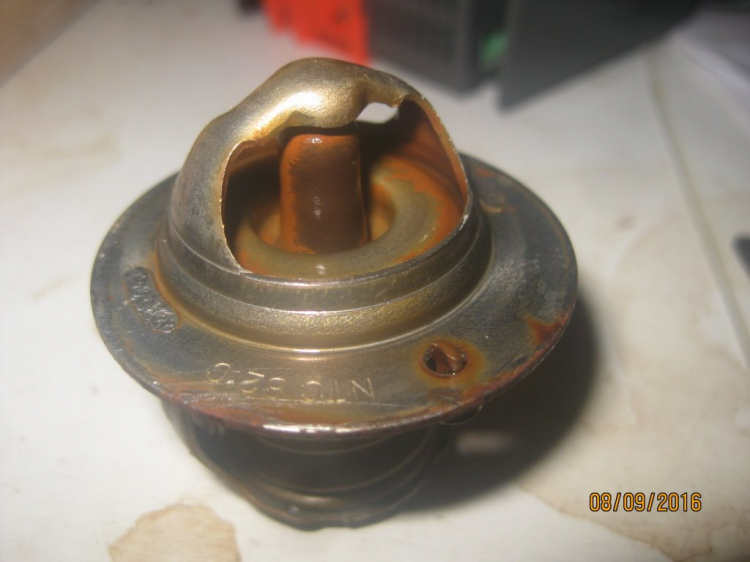

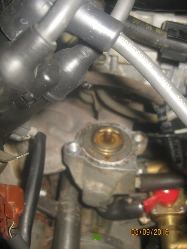

Tiếp đến cái van hằng nhiệt, cũng theo khuyến cáo của nhà sản xuất thì cần mỗi 20 - 30 K km cũng nên cho kiểm tra ngó sơ qua e nó thử như thế nào, em thấy có lý lắm lắm đó
Các bác có biết cái chốt này để làm gì không??? Không bao giờ dư thừa đâu: đó là khi van đóng sẽ vẫn có 1 lượng nước nhỏ đi qua để làm mát máy và nó cũng là van 1 chiều chỉ cho nước đi từ trên xuống.....
Xong.

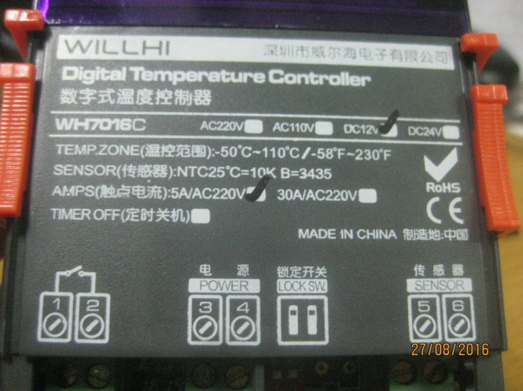

Lần này dùng nước màu đỏ: Giá 80K còn nước xanh giá 75K - Nay tìm ra chỗ bán rẽ hơn
Hình ảnh đã lắp xong và đi dây gọn gàng

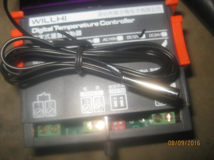

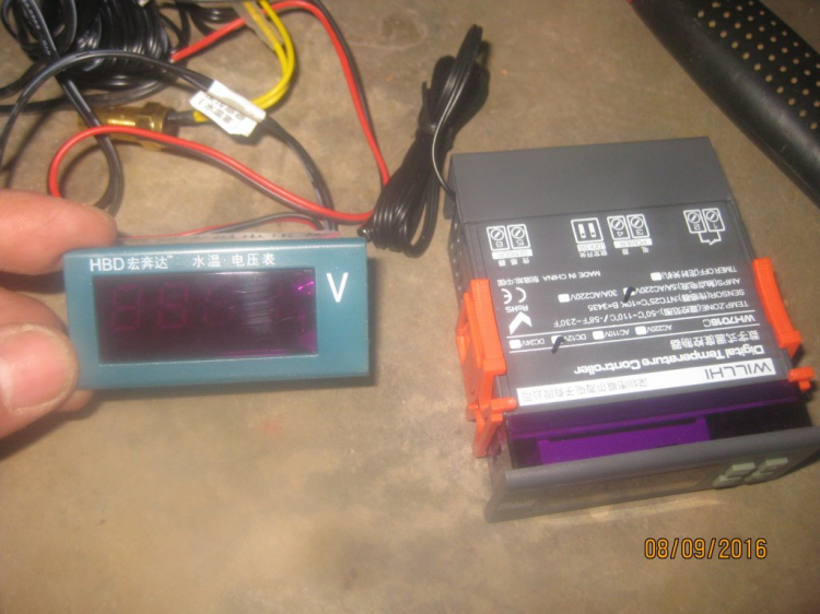

So sánh với 1 cái cảm biến nhiệt nữa, em định lắp cái HBD nhưng thấy cái Willhi hay hơn
