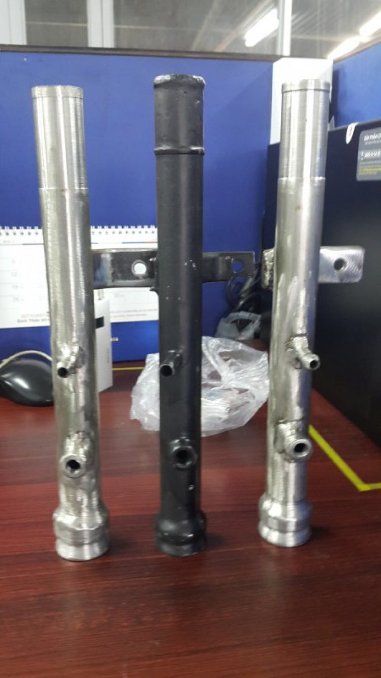

50k cho 2 cây ống inox, tốn tiền mua 5 cây que hàn inox 2ly7 đó bác .Chúc mừng, giá 50K cho 1 cây Inox phụ tùng ô tô - các bác có ống bị mục sẽ có giá tốt theo đúng tiêu chí ngon - bổ - rẽ.

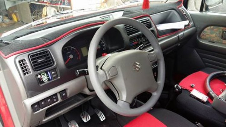

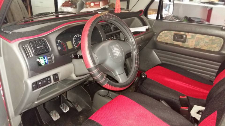

Cuối tuần em trang điểm cho em nó bằng thay vô lăng mới
3 chấu
4 chấu
Cuối cùng em chọn cái 3 chấu
Vì mấy tấm hình này chụp bằng điện thoại và để xe trong tối nên màu không thực.
Cảm giác được xoay vô lăng mới này thật khác lạ
Và cái 4 chấu để đó chờ chủ mới, bác nào cần em sẽ PM giá.
3 chấu
4 chấu

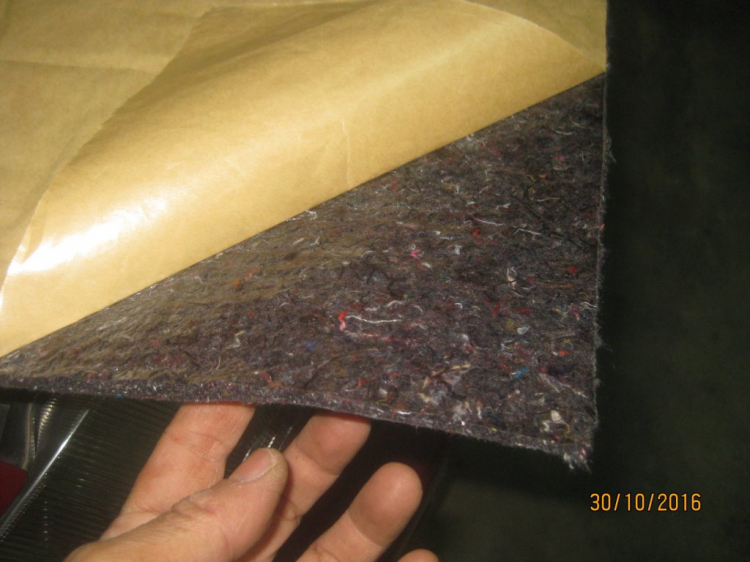

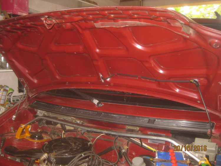

Cuối tuần, trang điểm thêm cho em nó tấm chống nóng nắp Capo.
Vệ sinh sạch

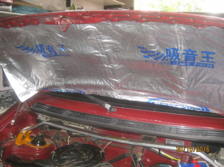

Hàng này chuyên dùng cho dán nắp Capo chứ không phải hàng chế đâu nhá
Lớp keo này nó dính chắc hơn các keo khác mà em từng thấy, tiếp theo là 1 lớp bông vải, đốt quẹt gas mà nó cháy một cách khó khăn
Tiếp theo bên ngoài là lớp giấy bạc
Mua 1 tấm, nhưng không ngờ SWG chỉ dùng 1/2 là Ok, nên còn tấm này để đó cho ông anh
Cảm nhận, xe đi thấy êm hơn nhiều, cảm giác hình như tiếng ồn nơi bánh xe vọng lên thấy nhỏ hơn hẳn nên đường xấu vẫn phang ầm ầm mà chẳng thấy có tiếng kêu gì cả.
Chiều nay test 1 đoạn cả đi và về khoảng 60 km thì nắp capo sờ thấy mát rượi nên không bị hư sơn ở nắp Capo.
Vệ sinh sạch
Bác ơi Bác bán cho em một cái được không ạ và nếu được lắp giúp em luôn hết bao nhiêu em xin gởi Bác ạ. E ở SG.50k cho 2 cây ống inox, tốn tiền mua 5 cây que hàn inox 2ly7 đó bác .
bác mún làm thì e tư vấn cho . Thưa bác làm e không kinh doanh bác ạ . :vBác ơi Bác bán cho em một cái được không ạ và nếu được lắp giúp em luôn hết bao nhiêu em xin gởi Bác ạ. E ở SG.
cái này bác Tân làm chơi chỉ có đúng 2 cái, 1 cái Tân tặng cho bác Phúc rồi, sao bác ko hỏi anh Huy bao la trời mâyBác ơi Bác bán cho em một cái được không ạ và nếu được lắp giúp em luôn hết bao nhiêu em xin gởi Bác ạ. E ở SG.
