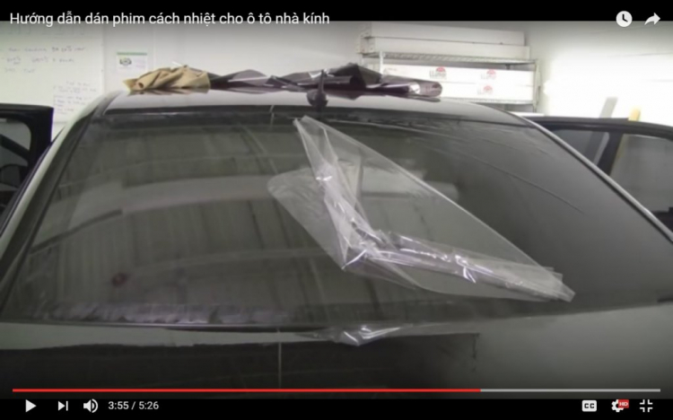

Mục 4. có các clip để bác hình dung rõ hơn, nhưng cũng có thể Google search thì sẽ có rất nhiều kết quả tìm kiếm nhưng có một số lưu ý qua kinh nghiệm:
Trên phim có miếng lót mặt keo, nhưng với bề mặt cong của phim như thế này
Lớp lót chỉ cần nằm ở phía bên thuận hay bên trái chiều cong của miếng phim sẽ quyết định có ép được miếng phim lên bề cong kính nên sẽ cho gía thành của miếng phim khác nhau.
Hay để ý như thế này
Lớp lóp nằm ở mặt cong bên ngoài sẽ dễ dàng ép miếng phim lên bề cong của kính và khi ép xong rồi là ta dễ dàng đưa phim dán ngược phía bên trong kính.
Do đó, chỉ khác nhau lớp lót nằm ở phía nào sẽ cho miếng phim đó là dán nhà kính hay dán cho ô tô. Với kính thẳng thì ta mua dán cho nhà kính sẽ cho giá thành rẽ, vói kính cong thì mua kính ô tô giá thành mắc đến 5 - 10 lần.

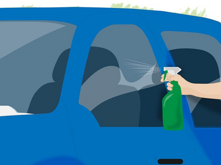

+) Cần phải xịt ướt toàn bộ bề mặt kính cần dán và cả trên mặt phim cách nhiệt. Nên xịt nhiều một chút bởi nếu kính bị khô thì sẽ khó điều chỉnh phim vào vị trí mong muốn và dán sẽ bị xấu. Khi bóc tách phim thì nên chú ý không để bị dính vào nhau, vừa bóc thì vừa xịt nước hỗn hợp cả lên mặt có keo dính trên phim.

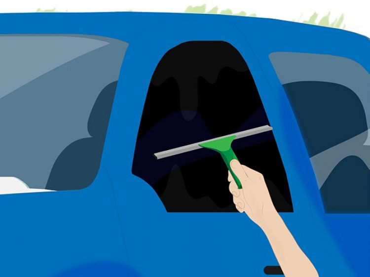

+) Đặt phim cách nhiệt lên mặt kính sao cho cân đối và cân chỉnh lại cho chính xác trước khi dán sau đó dùng gạt kính để gạt sạch nước. Bước này bạn cần làm thật nhanh để lớp keo dán trên phim và lớp nước trên kính bị khô thì phim sẽ dính chặt vào kính.
5. Loại bỏ các bọt
Bước này sử dụng các vật thật phẳng như thước nhựa hoặc card, gạt đều trên bề mặt phim cách nhiệt để gạt hết các bọt nước và không khí ngăn cách giữa phim và kính.

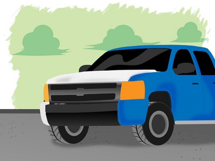

Kết quả : một tấm phim cách nhiệt được dán chuẩn là diện tích phim cách nhiệt được dán vừa vặn trên kính, không bị thừa và lệch, trên bề mặt phim không có bụi bẩn và bọt khí.
5. Loại bỏ các bọt
