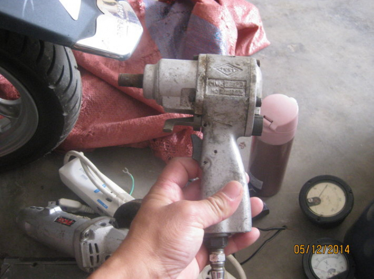

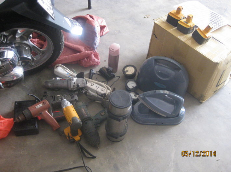

Cả đống tool dụng cụ cầm tay, mấy cái này để dọn cho hết chắc phải vài tuần :)

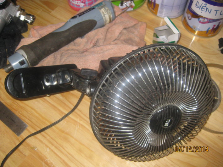

Quạt còn mới, phải công nhận là hàng Nhật nó chắc chắn kinh khủng

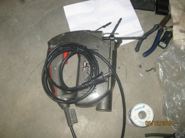

Thế là có cái cưa lọng gần như zin với 3 cái lưỡi cưa gỗ, cưa mica & cưa alu

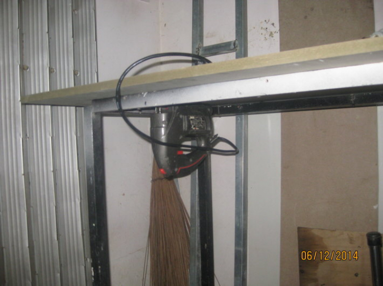

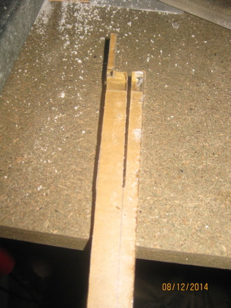

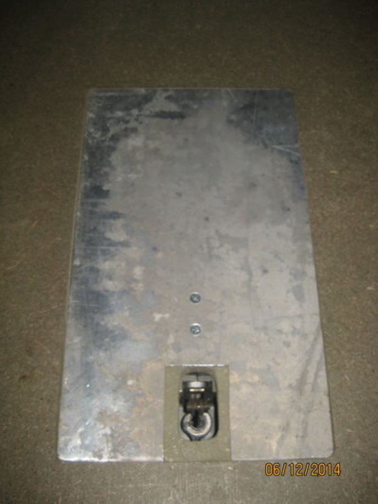

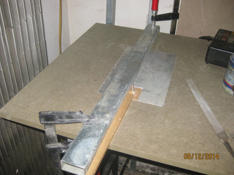

Máy cưa lọng được chế cố định như thế này
Chia sẻ kinh nghiệm tự bảo dưỡng SuZuKi WaGon

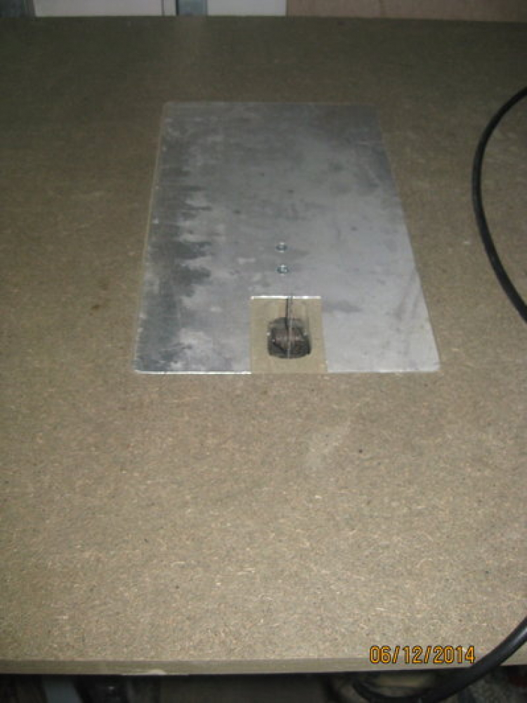

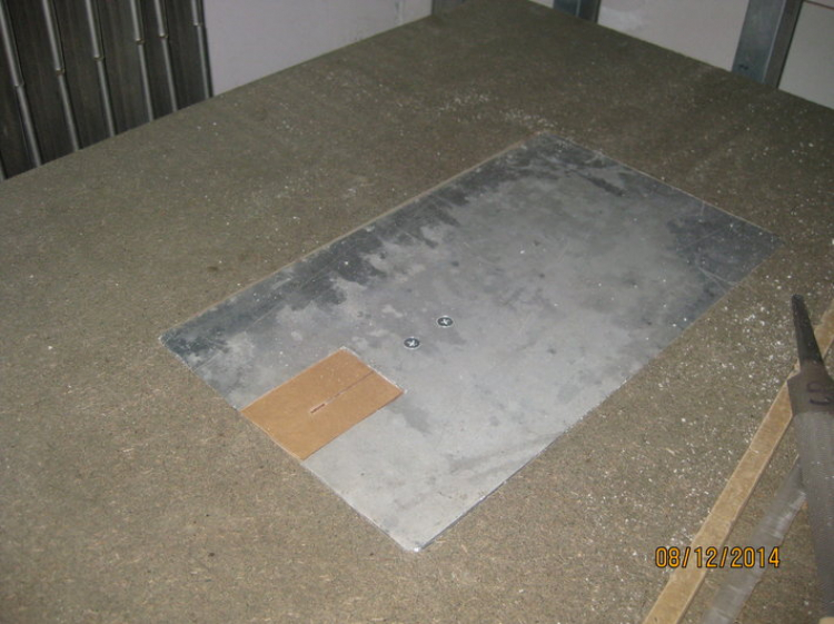

Phía trên là tấm mặt bằng nhôm dày 3 li
Mặt ván được phay âm 3 li để có được mặt bằng, nếu không cần dùng thì lấy tấm mica dày 3 li cắt cho vừa cái lỗ vuông đó đậy lại

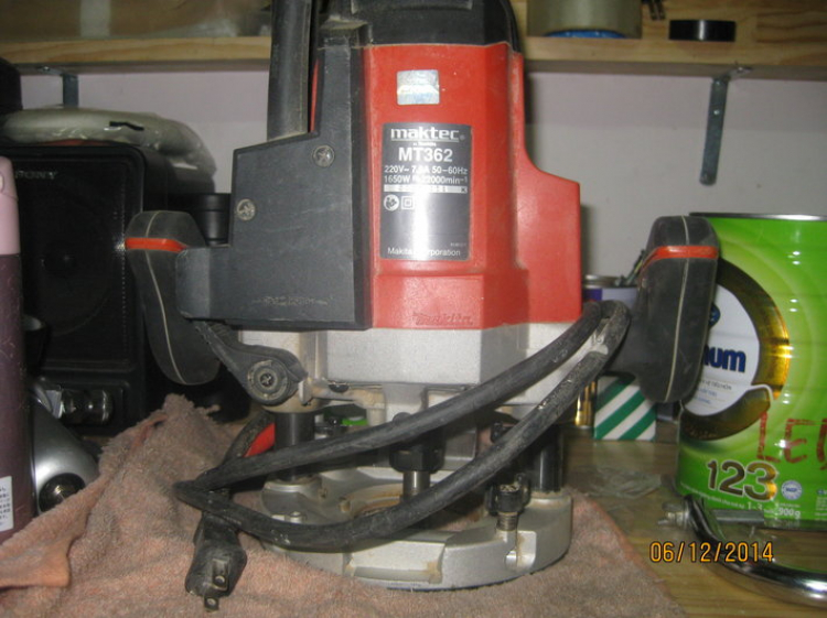

Máy Router nảy cũng sẽ được chế lên cái bàn liên hợp đó luôn... sản phẩm sẽ rất nhiều tuy nhiên bây giờ mới là giai đoạn làm các dụng cụ

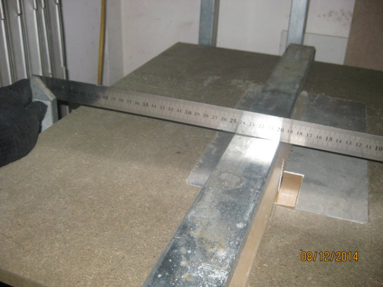

Lấy kích thước theo mẫu có sẵn
Kẹp thước

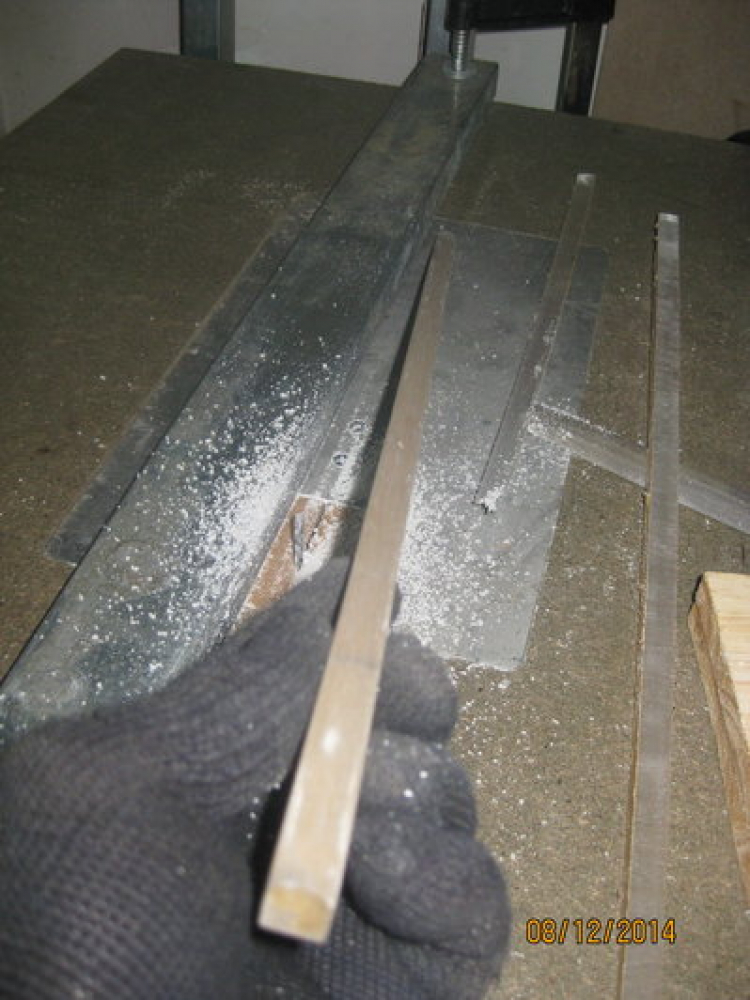

Bắt đầu cắt
Đường cắt quá đẹp
Tuyệt vời - Cái này nếu chịu tốn ít tiền thì cho cắt Laser thì không phải nói làm gì - ở đây là tự làm lấy cái cảm giác công sức bỏ ra thành sản phẩm lấy đó làm niềm vui là chính. Sau khi cắt cho vào đá mài và đá mài nước cho mờ thanh mica và tạo hình tròn sẽ được như thế này:

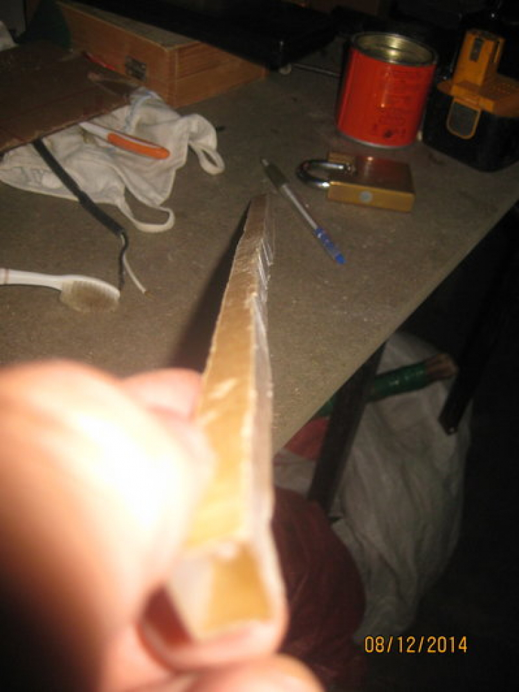

Nếu cắt bằng cưa lọng thì nó sẽ như thế này :)
Sau đó dùng súng nhiệt Heat Gun uốn cong theo hình tròn để cho lọt vào cái hốc như thế này. Dùng máy khoan làm những lỗ phía bên trong giấu led vào đó thế là ta được 1 cái đèn Led Day Light chẳng giống ai, em chọn màu đỏ dạng như thế này:
Kẹp thước
Bắt đầu cắt
Đường cắt quá đẹp
