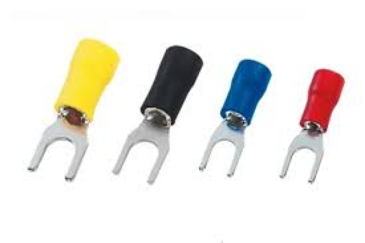

Nếu lấy từ hộp cầu chì khó quá thì bác làm cái jack rồi nới ốc cọc bình và nhớ là nới ốc ra thôi chứ đừng tháo cọc bình ra luôn nhé, nhét nó vào rồi siết ốc lại thế là bác có nguồn rồi, từ đó vô tư làm đủ kiểu

bác @choixongxu : cái này e k hiểu bác ạ!
"nhớ là nới ốc ra thôi chứ đừng tháo cọc bình ra luôn nhé "tại sao vậy bác???

Em xem hình đoán xe bác hiện đại nên có bộ xử lý trung tâm nên nếu mất điện bình sẽ báo lỗi.
SWG nhà em thì tháo ra lắp vào vô tư
dạ, chắc thế. nhưng có lần e bị chết bình. thợ cũng tháo ra thay bình thường. e muốn đấu dây vô cầu chì bình thì chắc phải tháo bình ra mới làm đc, vì bình nó làm vướng.... e cũng k biết tháo cọc bình ra thì có sao k nữa. để e ngâm cứu tiếp... cám ơn bác
