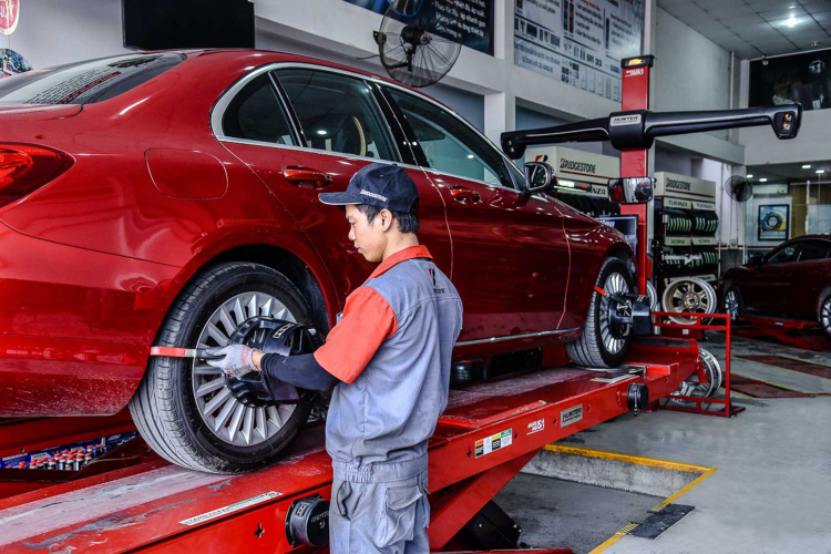

Lốp xe & cân chỉnh thước lái:
Chia sẻ một số hạng mục bảo dưỡng xe trước Tết
Nếu đã sử dụng lốp lâu các bác nên mang xe đi đến các trung tâm lốp xe uy tín để kiểm tra lốp như độ sâu của gai, hông lốp,... và nên thay thế lốp mới để đảm bảo an toàn. Ở những trung tâm lớn hầu hết đều có máy cân chỉnh thước lái, và cân bằng động hiện đại và các bác nên kiểm tra thước lái, và canh chỉnh góc đặt bánh lái, độ chụm cho xe.​

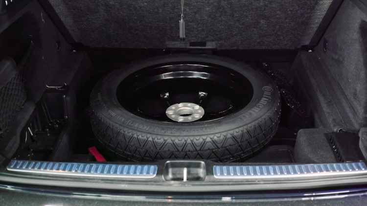

Sẵn tiện kiểm tra và bơm lốp dự phòng nếu bị non hơi để nó luôn trong tình trạng hoàn hảo sử dụng khi cần thiết

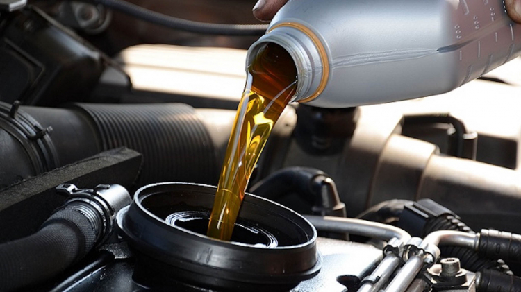

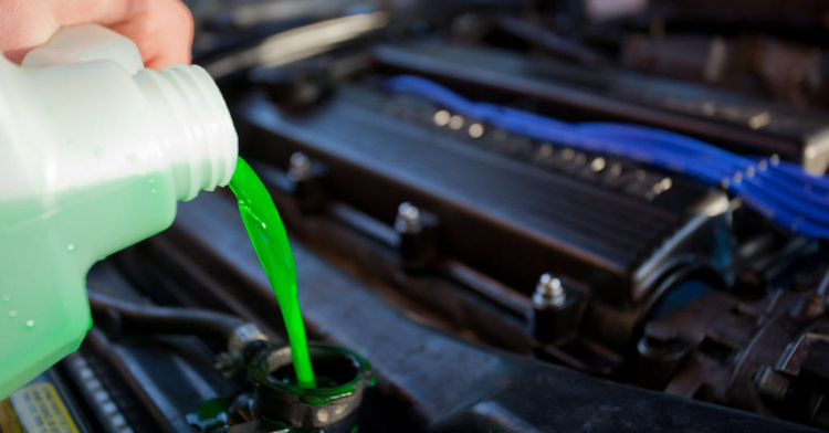

Thay nhớt và nước làm mát
Nếu các bác là xe mới hoặc xe thường xuyên mang đi kiểm tra bảo dưỡng bảo dưỡng ô tô định kỳ thì có thể không cần quan tâm đến chuyện ‘’nhớt nhao’’ này. Nhưng với những bác đi xe cũ, ít khi mang vào hãng thì nên thăm nhớt thường xuyên, nên thay nhớt mới nếu đã sử dụng một thời gian, ưu tiên sử dụng nhớt tổng hợp 100% để tốt cho động cơ và kéo dài thời gian thay nhớt hơn.​
Cũng với những bác đi xe cũ, nên kiểm tra nước làm mát và châm thêm nếu bị hụt (lưu ý là châm đúng loại nước làm mát đang sử dụng để tránh xung đột các thành phần hoá học có thể xảy ra khi hoà chung nhiều loại nước làm mát với nhau), có thể châm thêm nước-tinh-khiết vì phần bốc hơi là nước (nếu hệ thống giải nhiệt không bị rò rỉ). Nên thay nước làm mát mới khi sử dụng lâu khoảng 40-50.000 km (theo em nếu chuyển sang dùng loại khác thì nên xúc rửa luôn)​

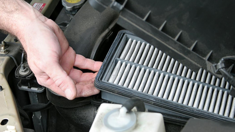

Thay lọc gió động cơ sau một thời gian dài sử dụng (thông thường khuyến cáo khoảng 5.000 - 10.000 km), tuy nhiên nó còn tùy thuộc vào điều kiện môi trường mà xe thường xuyên vận hành, theo em kiểm tra thấy bẩn là thay vì cái lọc không đáng bao nhiêu. Ở một số xe sử dụng loại lọc vải tầm dầu như K&N các bác nên kiểm tra, vệ sinh và tra dầu mới nếu cảm thấy nó quá bẩn (đen) hoặc bị khô dầu,...​

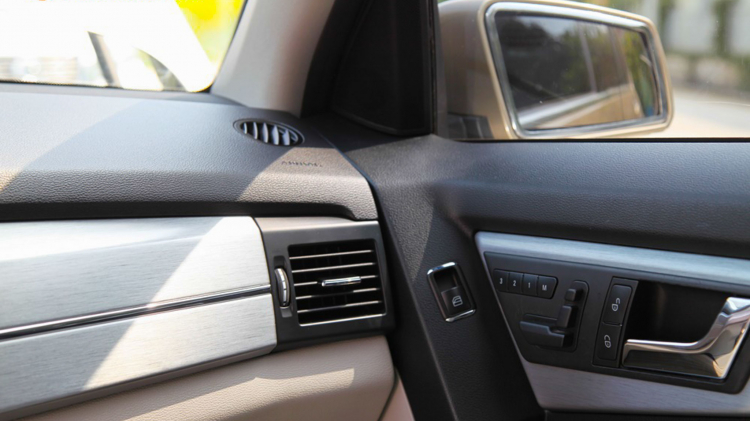

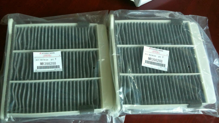

Bên cạnh thay lọc gió, các bác nên để ý đến vấn đề thay lọc điều hoà vì qua thời gian sử dụng lọc bị ẩm, bụi bẩn tích tụ có thể gây ô nhiễm không khí trong xe làm ảnh hưởng đến sức khoẻ.​

Lọc gió hay lọc điều hoà các bác có thể tự thay rất đơn giản tại nhà

Ở thành phố môi trường rất ô nhiểm, vì vậy nên kiểm tra và thay lọc gió điều hòa thường xuyên để đảm bảo sức khoẻ cho bản thân và gia đình

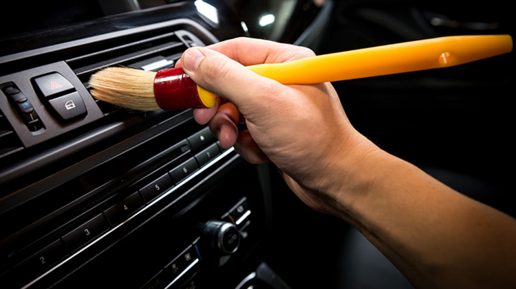

Thông thường mọi người thường mang rửa xe & vệ sinh hút bụi nội thất, tuy nhiên để sạch mọi ngóc ngách như thì không thể (trừ khi mang đi làm detailing). Nếu các bác rảnh rỗi có thể tự tay vệ sinh nội thất của mình tại nhà bằng những như: bàn chải đánh răng, cọ và khăn lau để quét bụi đóng li ti ở những khe nút bấm trên bảng táp-lô, táp-pi cửa, hay lau chùi vô-lăng, nút còi/ cruiser control... Ngoài ra, các bác có thể tìm mua một số chai vệ sinh, làm sạch, khử mùi diệt khuẩn, dưỡng da từ các thương hiệu như: 3M, Liqui Moly, Sonax hay Turtle Wax,... để tiện lợi sử dụng (loại này có giá vài trăm nghìn, bán ở các nhà phân phối hay tự tìm mua trực tuyến trên Lazada, Shoppee,...).​

Còn nước làm mát trên xe mới giờ chỉ cần thay sau 160ngàn km hoặc là theo sách hướng dẫn theo xe. Xe nào mà phải châm thêm là có vấn đề rồi.
