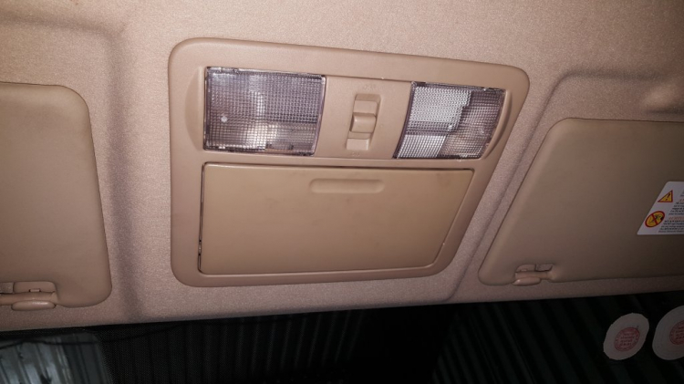

Em hỏi không liên quan chút: E muốn tháo cái hộc kính cùng đèn trần ra thì cậy mạnh nó xuống hay sao. Em tìm mãi, mở cả 2 chóa đèn ra mà không thấy ốc vít gì cả. Em muốn hạ nó xuống để nối dây lấy nguồn từ đèn trần cho cục sạc kéo nguồn cấp cho camera khỏi đi dây lằng nhằng

View attachment 777454 Em hỏi không liên quan chút: E muốn tháo cái hộc kính cùng đèn trần ra thì cậy mạnh nó xuống hay sao. Em tìm mãi, mở cả 2 chóa đèn ra mà không thấy ốc vít gì cả. Em muốn hạ nó xuống để nối dây lấy nguồn từ đèn trần cho cục sạc kéo nguồn cấp cho camera khỏi đi dây lằng nhằng
Dạ cái ốp nhựa bên ngoài đó bác lấy cái phe luồn dưới la phông rồi cậy nó ra là ok vì nó là gài chốt không bắt vít
