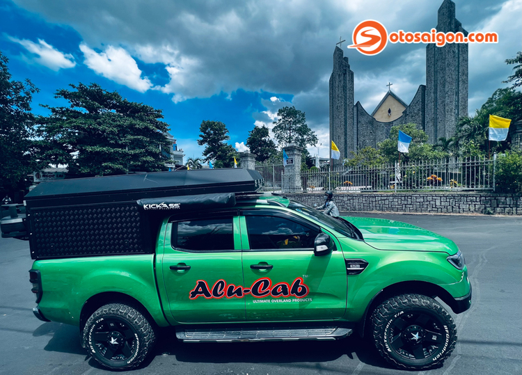

Chiếc bán tải Ford Ranger được chủ nhân nâng cấp lều nóc liền thùng, mâm lốp, hệ thống điện, nước, điều hòa, bếp nấu ăn,...để phục vụ các hành trình dã ngoại.
Sau đại dịch Covid-19, nhu cầu du lịch của người dân ngày càng tăng cao. Nhiều người bắt đầu chọn lui tới các địa điểm thiên nhiên còn hoang sơ, vắng người để cắm trại. Tuy nhiên trải nghiệm này lại không dành cho những người tay ngang mà đòi hỏi người đi phải có đủ đam mê, kiến thức và một phương tiện đủ tốt để di chuyển.
Đối với người dùng trong bài viết dưới đây, phương tiện ấy còn phải phục vụ tốt các nhu cầu sinh hoạt như nấu ăn, tắm giặt và lưu trú qua đêm. Vậy liệu một chiếc bán tải có thể "kham" nổi bao nhiêu hạng mục nâng cấp cho mục đích camping? Mời các bác cùng tìm hiểu trong bài viết sau đây.
PV: Chào anh Trung, các hạng mục nâng cấp về vận hành của xe gồm những gì? Các sản phẩm đó thuộc thương hiệu nào?
Anh Trung: Mình xin liệt kê chi tiết các thiết bị được nâng cấp trên xe để tạo nên một chiếc xe camping đặc biệt này.

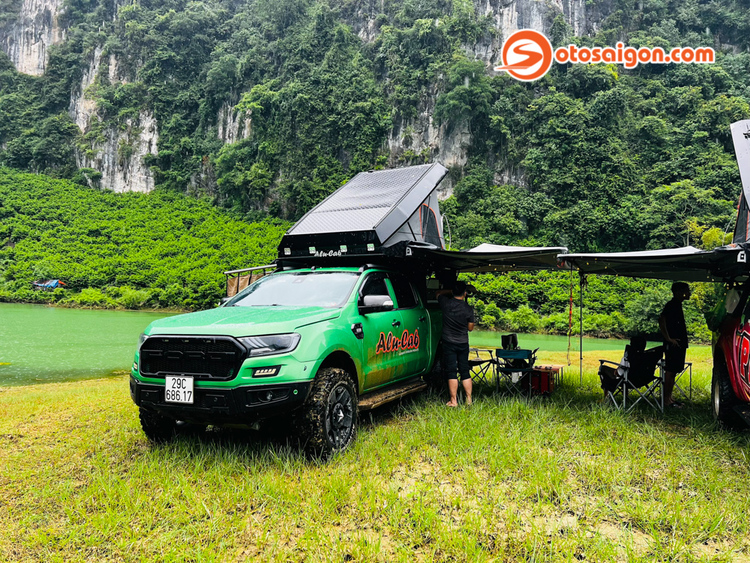

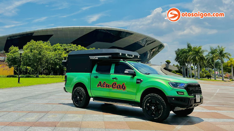

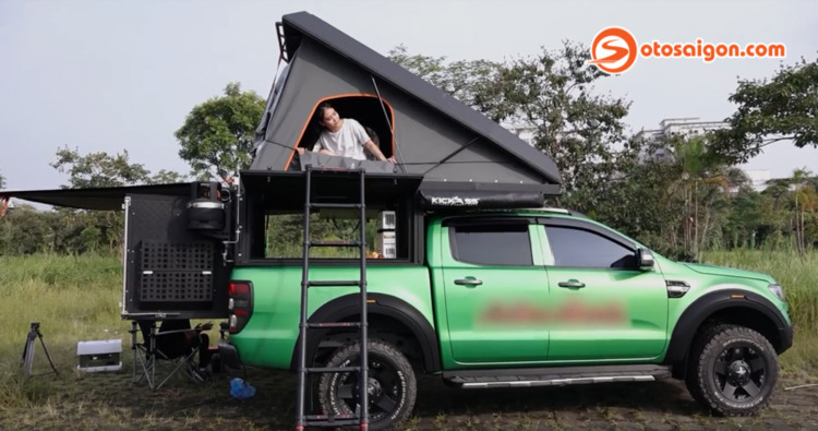

  • Bộ lều Canopy Camper của Alu-Cab (sản xuất tại Nam Phi) bao gồm phần thùng xe, phần lều ngủ và 1 bộ tăng che nắng 270.
  • Hệ thống nước sinh hoạt phục vụ việc nấu ăn, tắm rửa …. Dung tích 200 lít nước sạch được sản xuất và lắp đặt trong nước bao gồm cả bơm nước vào – ra – sử dụng điện.

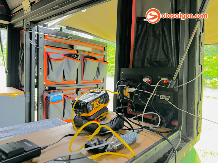

  • Hệ thống điện 5kWh phục vụ sinh hoạt trong vòng 2-3 ngày không cần nạp thêm được xây dựng từ hệ thống pin lithium, có thể cho ra nguồn điện 12V 1 chiều và 220V 2 chiều thông qua hệ thống đổi nguồn cùng với rất nhiều đầu cắm phụ vụ đa dạng các thiết bị tiêu thụ điện Zero Breeze Mark 2 kèm pin.
  • Bộ phuộc OME - BP51 làm cho xe êm ái hơn rất nhiều khi di chuyển đường dài và giúp xe vượt địa hình tốt hơn.
  • Hệ thống bóng hơi, bơm hơi, điều khiển áp suất, nâng hạ xe và hộ trợ tải nặng đến từ thương hiệu ARB, Airbag Man – Úc giúp xe luôn ổn định với 1 bộ lều nặng cùng đồ dã ngoại, vừa êm ái vừa giúp xe tải nặng mà không gây hỏng hóc những bộ phận gầm xe.
  • Bộ chắn gầm Rival bằng nhôm sản xuất tại Nga giúp xe chống được những cú xe bị đội gầm bởi những tảng đá, đất, cây …. khi đi vào những cung đường khó khăn.
  • Bộ mâm XD Rock Star đến từ thương hiệu KMC – Mỹ
  • Bộ lốp AT – All Terrain – đa địa hình – BF Goodrich được sản xuất tại Mỹ.
  • Ngoài ra, trong khi lắp đặt bọn mình đã tùy biến khá là nhiều thứ, gia công và gắn thêm đẻ phù hợp và nhằm phục vụ các nhu cầu của chủ xe như là hàng loạt túi vải để đồ nhỏ, điện chiếu sáng sinh hoạt, các hộp để đồ dễ thương …

Nguồn điện để có thể sử dụng các thiết bị điện, nhà tắm di động gắn ngay trên xe. Ngoài ra còn có một hệ thống tủ đựng đồ có thể chứa những đồ cần thiết phục vụ nhu cầu thiết yếu.

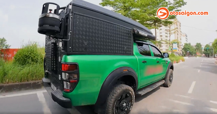

PV: Em thấy có lắp bình gas sau xe, vậy thì có những biện pháp an toàn gì để chống trường hợp cháy nổ, rơi rớt?
Anh Trung: Giá để bình ga đã được tính toán rất kỹ kèm theo hệ thống đai khóa an toàn, đảm bảo bình gas không thể rơi rớt trong quá trình sử dụng.

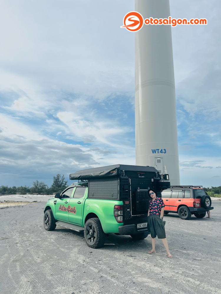

PV: Độ như vậy khi chạy trên đường có bị phạt không? Đăng kiểm có gặp khó khăn?
Anh Trung: Lều này được thiết kế và sản xuất như một khối hàng được gắn lên xe bằng các mối liên kết ốc vít, về tiêu chuẩn chiều dài, chiều rộng, chiều cao và trọng lượng không vi phạm luật GTĐB nên hoàn toàn không có chuyện bị phạt.
Về đăng kiểm thì bắt buộc sẽ phải tháo ra – như một loại hàng hóa chuyên chở - để được đăng kiểm, việc tháo lắp này khá dễ dàng với mình.

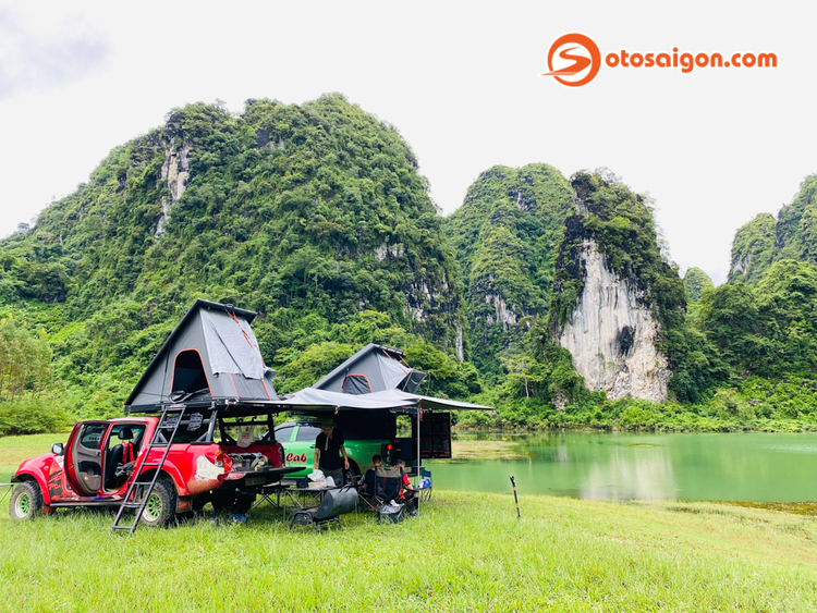

Anh Trung: Mình đã trải qua rất nhiều hành trình với chiếc xe này, cùng với gia đình, cùng với những người bạn chung sở thích, hoặc đi một mình… Có lẽ hành trình đáng nhớ nhất là khi nói chuyện phiếm về camping với những người chung sở thích thì anh em nổi hứng đi luôn trong vòng một nốt nhạc.
Chúng mình đã chuẩn bị chớp nhoáng và lên đường đi camping ở một điểm đến không có tên trong bản đồ, không có sóng điện thoại tại Hữu Lũng – Lạng Sơn. Khi đến nơi chúng tôi không khỏi bất ngờ trước cảnh đẹp ở đó. Yên tĩnh và đẹp như một bức tranh thuỷ mặc vậy và điều bất ngờ hơn nữa là nơi đó không có sóng điện thoại thế nên chúng tôi đã có một buổi camping trải nghiệm hoà mình với cuộc sống thiên nhiên một cách đúng nghĩa và trọn vẹn.
