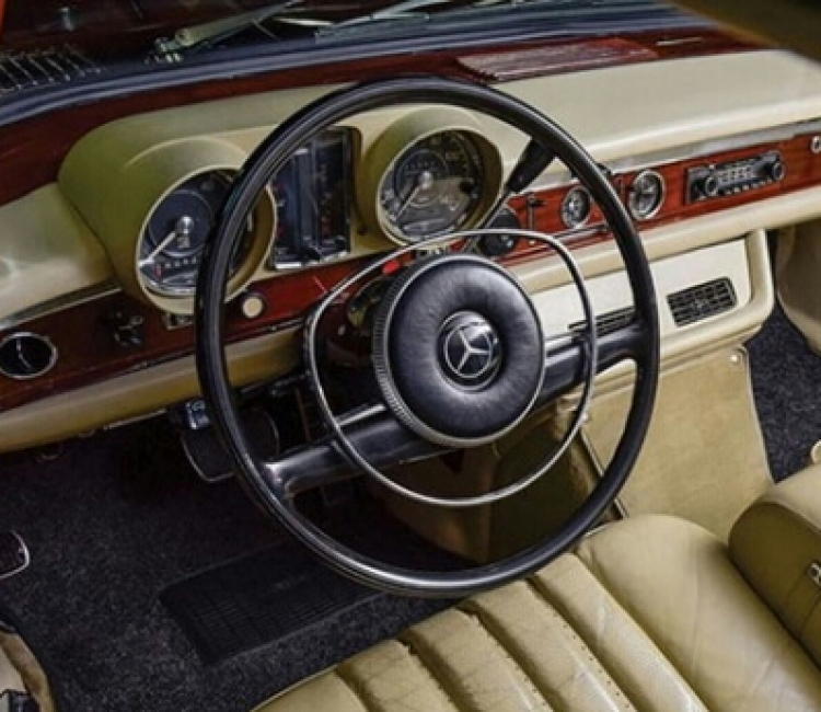

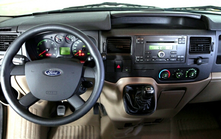

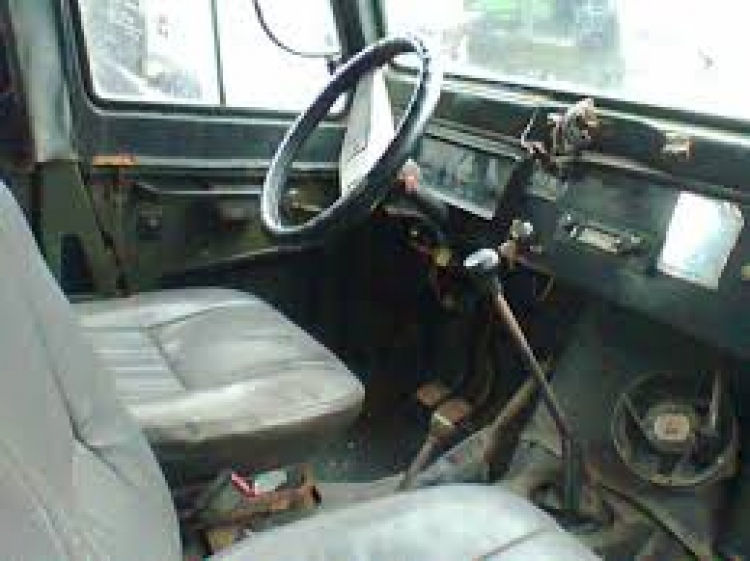

Nhân tiện, thắc mắc gửi các chuyên gia về thuật ngữ liên quan đế số trên xe: ngày xưa được dạy
- Số sàn (cần số truyền động xuống sàn xe) để phân biệt với số treo (cần số gần vô lăng)
- Số tay, thủ công (manual transmission hay MT) và số tự động (automatic transmission hay AT)
Sao bây giờ từ "số sàn" bị dùng để mô tả cho hộp số MT hết rồi? Kể cả trong các bài trên báo chính thống!

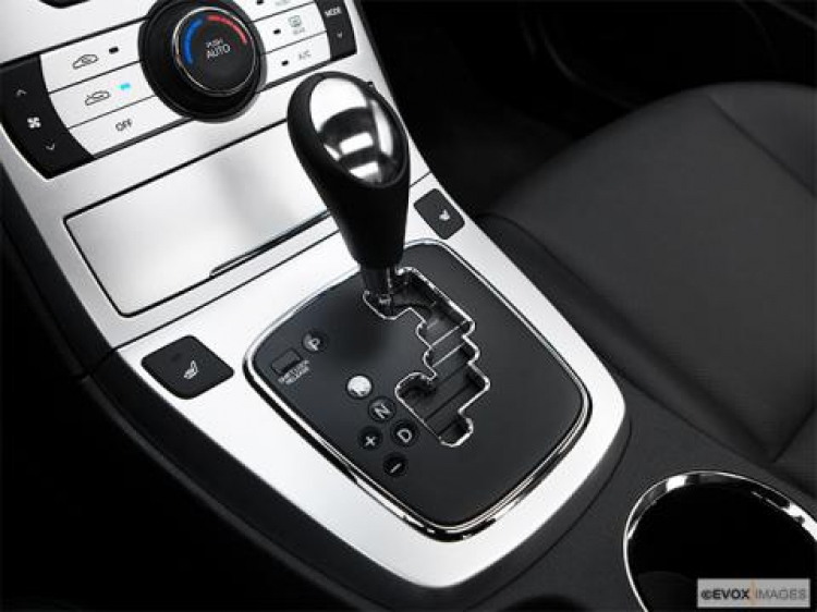

Có lẽ lý do là hộp số MT ngày nay đều bố trí dưới sàn nên thuật ngữ số sàn = MT có từ đây. Hộp số MT loại treo trên vôlăng gần như tuyệt chủng trên xe hiện nay cho cơ cấu sang số phức tạp, phải qua nhiều cơ cấu mới truyền tới trục bánh răng trong hộp số nên khó thao tác chính xác so với cần số bố trí dưới sàn xe.
Hộp số AT thì cần số chỉ là cái công tắc điện, có thể bố trí trên vô lăng, dưới sàn xe hay làm dạng nút bấm, núm xoay... Các xe của Mẽo thường được thiết kế cần số trên vôlăng để tối ưu không gian nội thất giữa 2 ghế trước.

Ờ há
Cần số xe MT để trên vô lăng ngày trước gọi là số tay hay số treo.
Chuyện số má đi đường đèo
Cần số xe MT để dưới sàn gọi là số sàn.

Cần số xe MT không để dưới sàn vẫn gọi là số sàn.

Cần số xe AT dù có để dưới sàn vẫn gọi là số tự động.
