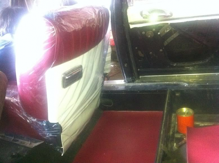

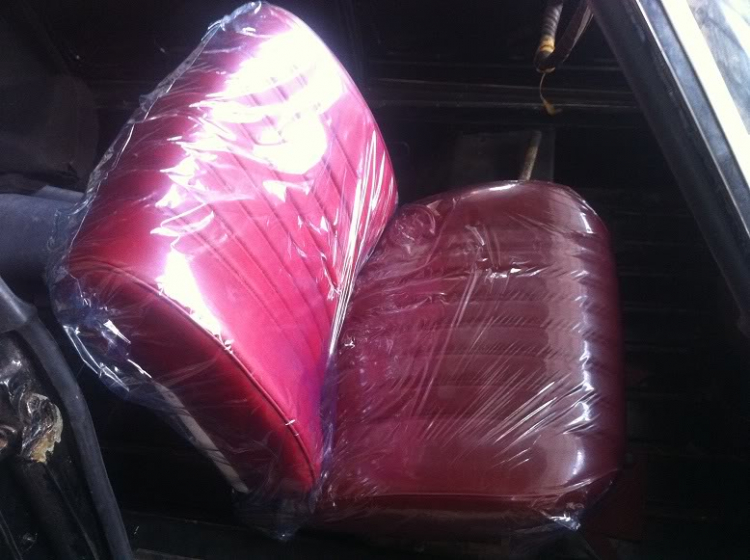

Em post tiếp hình ráp nệm. Từ giờ, mọi thứ sẽ từ từ, mỗi cái một chút, xong tới đâu, em cập nhật đến đó ... cho đến lúc hoàn thiện.
Nệm em làm đúng theo Catalogue.
Lưng ghế trước, có hộp gạc tàn thuốc, hình bị cháy he he
Citroën DS 21 | Chiếc thàm bay trên đường
Mặt ghế trước, ghế DS khá rộng. Một ghế như thế này đủ cho hai thằng con ngồi chung. Nệm DS nếu may bằng da thì nệm trước mỗi bên nó có 7 múi, chỉ đôi. Nệm sau cũng chỉ đôi và mỗi bên có 9 múi. Nếu may bằng nĩ hoặc thu thì không có múi.
Lưng ghế không có tựa đầu, đầu lưng ghế bo tròn, cuốn về sau một đoạn. Từ sau đoạn đầu, lưng ghế đi tông màu khác (nếu nệm hai màu). Ghế sau cũng tương tự.

Bác Cá Hô làm tỉ mỉ ghê! Mà sao lâu thía...?!
Cái gạt tàn sau lưng ghế là làm theo nguyên bản chứ thực ra không nên hút thuốc trong xe bác ui!:cool:

Tài xế thì ko được hút thuốc roài nhưng còn hành khách thì chắc là "vô tư":D
Không phối 2 màu ở mặt ghế mà chỉ có ở lưng ghế thôi hả bác Cá hô?

Em cũng thấy lâu. Nhưng thực tế, các thứ bung ra hết rồi chỉnh sửa, gia cố, chế tác ... mỗi thứ chiếm một ít thời gian + thợ delay do xe vãng lai --> tốn thời gian.
Còn cái gạc tàn, em gắn cho đủ cho đúng gin chứ 1/2 điếu thuốc em hút còn chưa hết he he. Khoản này
thì được. Cảm ơn bác.
@Bác Buglover: mẫu gin nó chỉ hai tông màu ở lưng ghế thôi bác.

Ghế và tabi cửa tháo tấm nilon ra nhìn đẹp quá Cá hô ơi!!!
Cái tựa trên đầu là mình chế thêm hay gin nó vậy bác? Em có cảm giác là nó hơi cao quá và sẽ làm cho người ngồi phía sau có cảm giác bị chắn tầm nhìn về phía trước.

Hai hình nệm em post sau cùng không phải xe em, em lấy từ Internet để minh họa cho kiểu nệm thôi :). Sorry các bác vì đã gây nhầm lẫn và ... mừng hụt, hy vọng xe em cũng sẽ làm đẹp như vậy !
