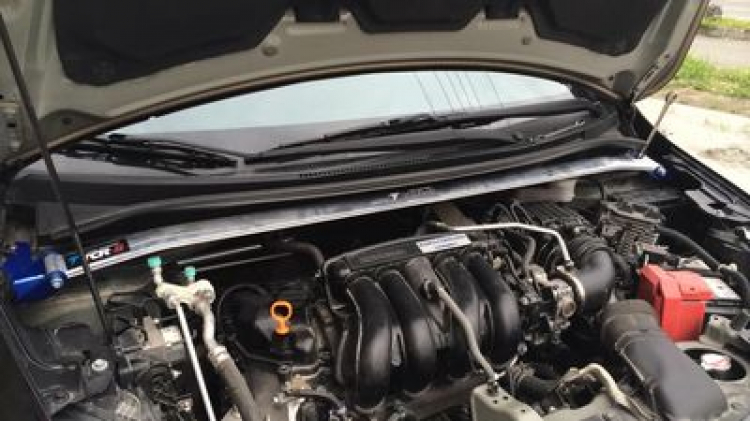

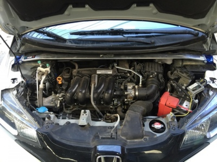

Thực tế xe em:
Gầm dưới
Ốp lại tấm chắn bùn
Giằng trục sau
Bài thực tế như sau:
Em đi cao tốc về DG trong chuyến đi ĐL bão táp vừa rồi thì ở vận tốc 120 ta có thể buông tay lái set CC rồi chụp hềnh vô tư.
Tay lái nặng lên khá rõ so với trc khi gắn, nhưng cảm giác lái khá chính xác.
1. Ở vận tốc cao chuyển làn thì mới thấy mô tả của anh @futureneodo trao đổi là đúng, chuyển làn dứt khoát hơn, không bị "chèo-xoắn" 1 nhát chỗ hông xe.
2. Ở đường quanh co vô hồ Tuyền Lâm thì góc A khá lớn, em không dám chạy hơn 50 (chạy 50 là rất nhanh) đánh lái men theo vạch liền thì đúng là xe không bị lực ly tâm đẩy văng ra nhiều, khá bám sát đường theo góc đánh lái.
3. Do bị cố định phuộc rồi thì có vẻ giảm xóc ồn hơn, qua ổ gà thấy ko còn êm ái nữa. Nói chung phải đánh đổi sự êm ái cho cảm giác lái là đăc trưng bộ Strut-Bar này.
