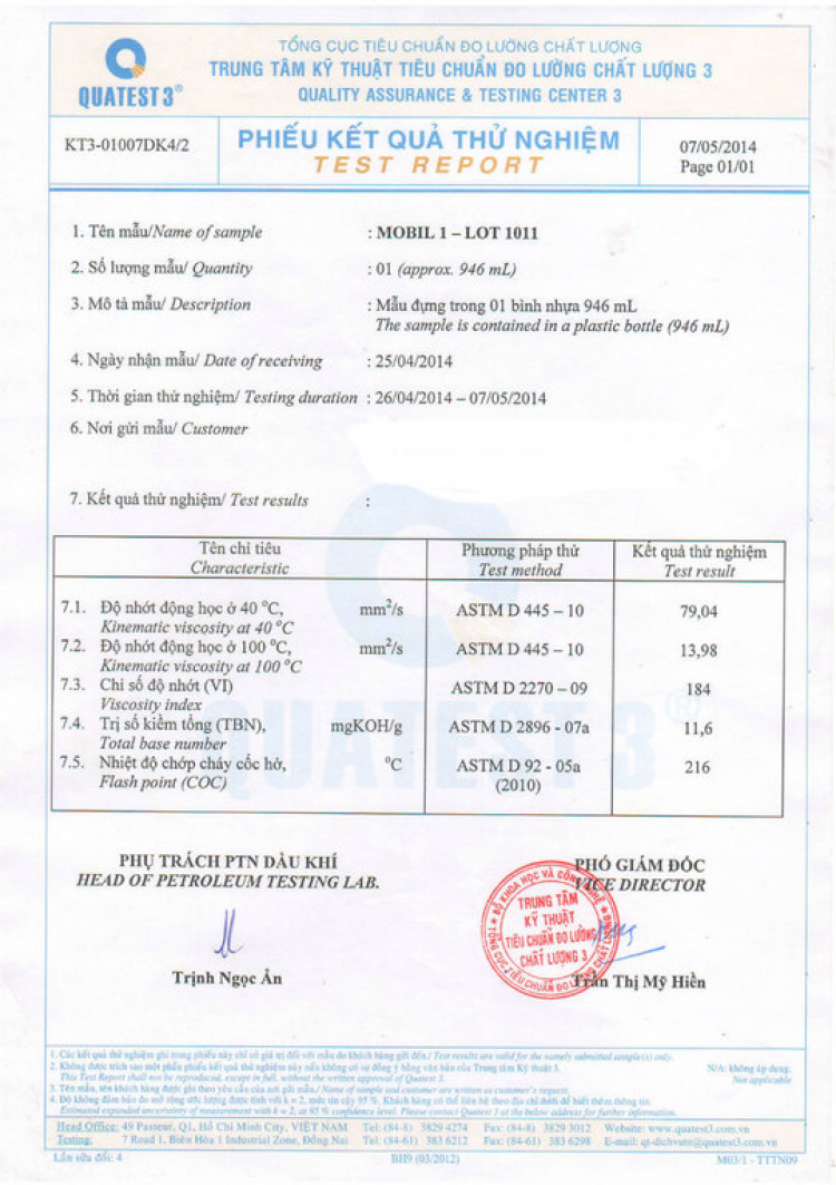

Đây là giấy chứng nhật của trung tâm 3 dành cho hàng 0W-40 các bác nhé.Bán vào các hãng xe không phải dể bác nhé.
Còn dưới đây là link xem thông số của 0W-30 từ nhà máy :
http://www.mobil.com/USA-English/Lubes/PDS/GLXXENPVLMOMobil_1_0W-40.aspx
Cái chứng nhận này mục đích chỉ để Hải quan áp HS code để tính đúng thuế nhập khẩu thôi bác ah
Chứ các thông số này có hết trên trang Mobil.com mà bác gửi link rồi. Số liệu có chênh lệch 1 chút chắc là do máy móc test giữa 2 nơi khác nhau...
