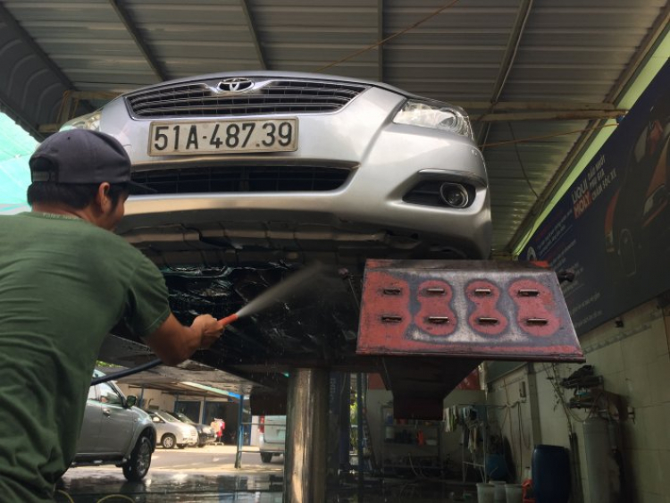

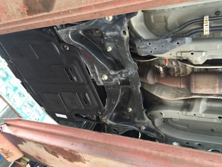

câu trả lòi là nên, và ko nên gắn bằng sắt :D vì khi va chạm dễ bị giật bung các chốt ốc.
còn vấn đề giải nhiệt, chả ảnh hưởng gì cả, nhiệt bốc lên trên, bác nào nói gió lấy từ dưới lên thì đã có hốc máy đằng trước rồi.
em đã gắn và đã dùng súng laser đo nhiệt trong khoang máy, ko tăng
Có nên gắn tấm chắn gầm máy

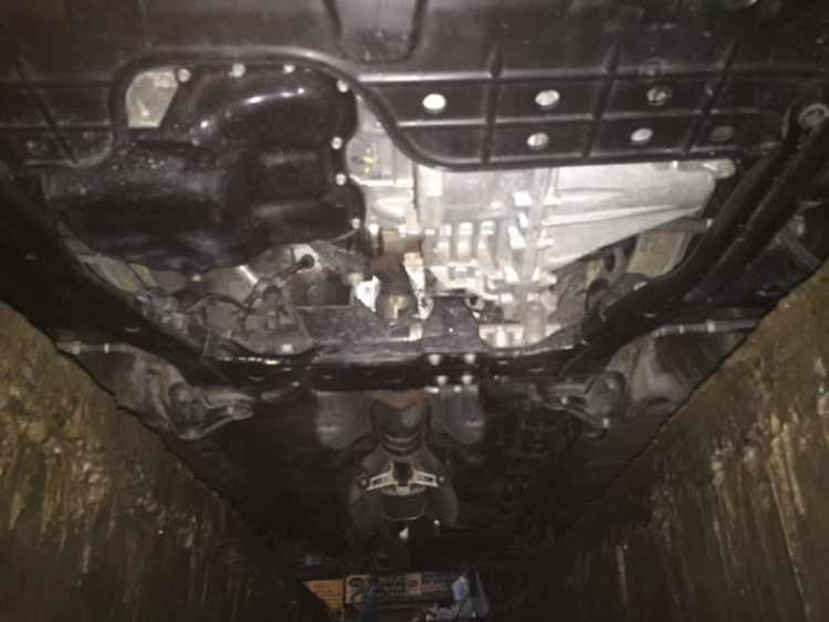

ông địa sống nhăn (không chín) cho mềnh hỏi ... sao tấm che của xe mềnh lại là 2 mảnh ghép lại
xe camr 3.5 hàng nhập 2008
Reactions: ongdia009
nếu bác nói về 2 tấm che phần trướctừ đầu xe đến trước càng A thì hãng có trang bị sẵn và nó là 2 miếng ghép lại bác ạ.
phần che này dùng để improve air flow vào radiator đó bác

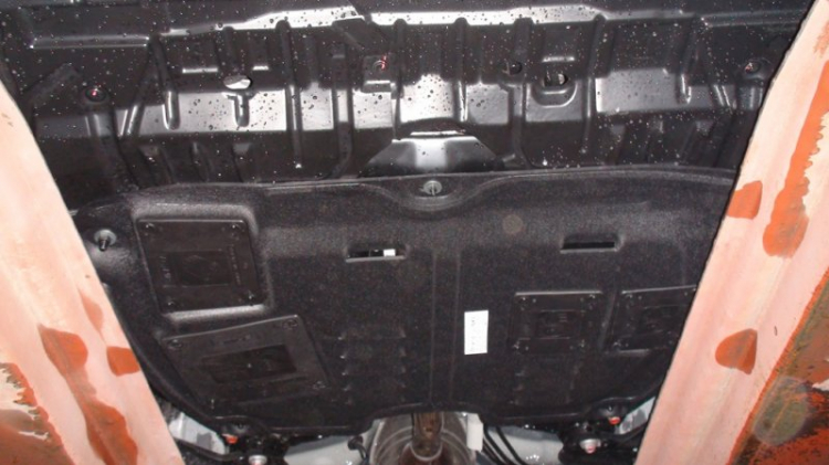

Xe e mitsu ps máy xăng, hãng kg lắp ( máy dầu có) nên e mua gắn luôn.
Tấm hợp kim nặng nề thật bác! Mà thôi cạ gầm rẹt rẹt ko xót.
