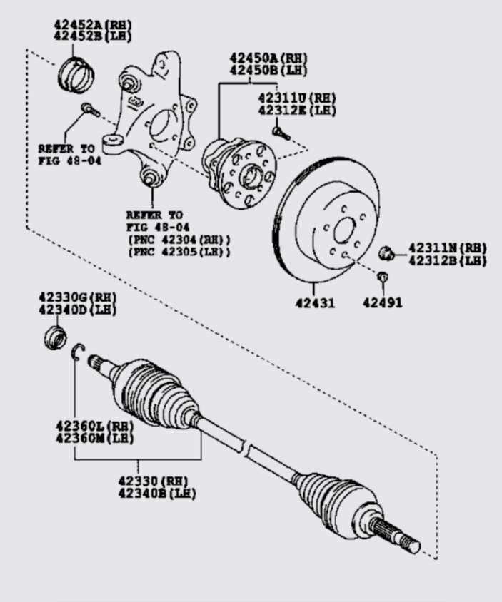

Mình thắc mắc là mở bên trong để bôi trơn bạc đạn nó xuống cấp không? có cần thay không? khi đã chạy 130K Km.
Còn cao su thì hãng sẽ đề nghị thay khi có dấu hiệu hư hỏng.
Mỡ trong bi mayo là mỡ chịu nhiệt, nó theo vòng đời của Bi mayo. Chưa ai châm mỡ thêm cho SP này khi đang sd. Chạy giữ xe kỹ thì khoảng 200k km nó sẽ hú, có nghĩa là nó hư và nên thay mới 1 cặp. Hãng chưa đề cập gì thì nó còn rất tốt.... Nên đặt niềm tin tin vào hãng nhé đồng bào.... ko gì thì nó cũng luôn đắt gấp đôi nếu làm ngoài và ai cũng có target nên ko cần lo đâu!

18 năm chắc rách cao su láp. Thay mới kit bao gồm cao su ,mở ,rút. Tháo lắp rủi ro gào bạc đạn hoặc bạc đạn gào nhẹ thay mới. Em ktra chắc lòi thêm mớ đồ khấu hao kkkk
Ông này gara nè, cứ vẽ vời thay, để zin cho người ta nha!

Láp kiểu vầy đố tháo được cái chụp bụi ra rồi ráp vô nguyên vẹn . Chính hãng cao su láp không bán rời lấy gì thay,hư cao su che bụi là thay mới , . Rách muốn thay phải chế đủ kiểu và có giải pháp tốt để bền lâu. Bác nhìn cái mớ càng ,gầm ,bạc đạn nó thôi đủ hiểu. Tháo lắp cân chỉnh góc đặt lại 2 thằng làm 1 ngày chưa chắc xong . Tháo ra đủ rủi ro hư sensor ,gào hư bạc đạn ,tuông tốc ,lệch góc đặc bánh là cái chắc .
Có phải thay mở bò cao su láp và bạc đạn bánh xe định kỳ?
