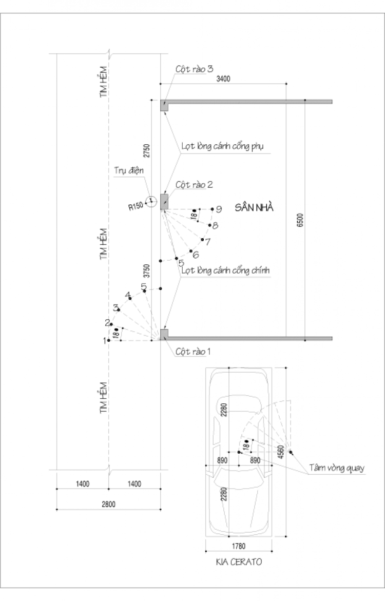

Cứ tính phương án dời đi bác, hoặc dời xíu xíu cũng ok, mà quan trọng nữa cái cổng của bác kiểu nào mở ra sao, nếu cửa cuốn thì ok, chứ gập thì nó còn mất thêm 1 khúc nữa. nhà em vậy mà có hôm buồn ngủ vào làm móp cửa luôn, bảo hiểm lo hết ra hãng làm đẹp như mới10 triệu bác, nhưng bên cổng phụ có cái cống của xóm, nên chưa biết dời thế nào![]()
Dạ, de xe xong vào chuồng xem lại có gì ướt ướt. Nói chung tài lâu năm và có lơ xe đầy đủ thì bác mới de. Còn mới nên kiếm bãi xe gần nhà để hoặc mua nhà mới để dễ de xe. Chúc bác chủ đưa ra phương án hợp lý mua xe và de vào "chuồng"Nếu không mở rộng cổng thì Cerato dài 4560, ban kính quay 5300 và City dài 4460, bán kính quay 5610 không vào được. City ngắn hơn chút nhưng bán kính quay tối thiểu lại lớn hơn 300mm.
Mazda 2 với chiều dài 4060mm, bán kính quay 4700mm thì OK. Tất nhiên cũng ít nhất 2 đỏ.

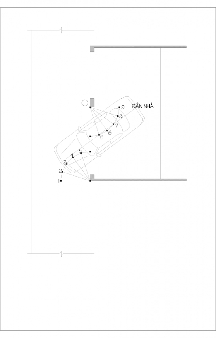

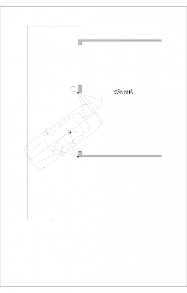

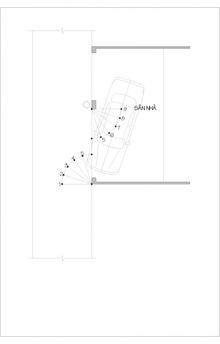

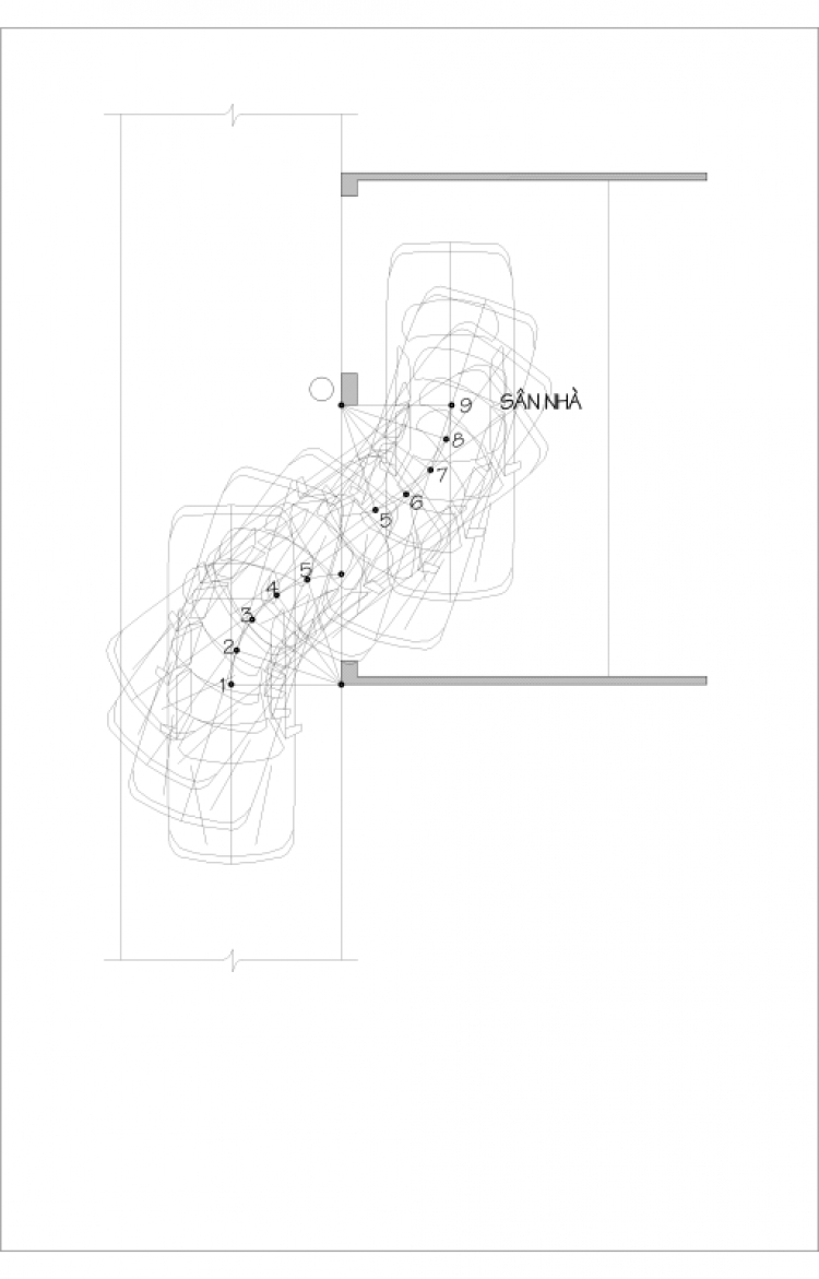

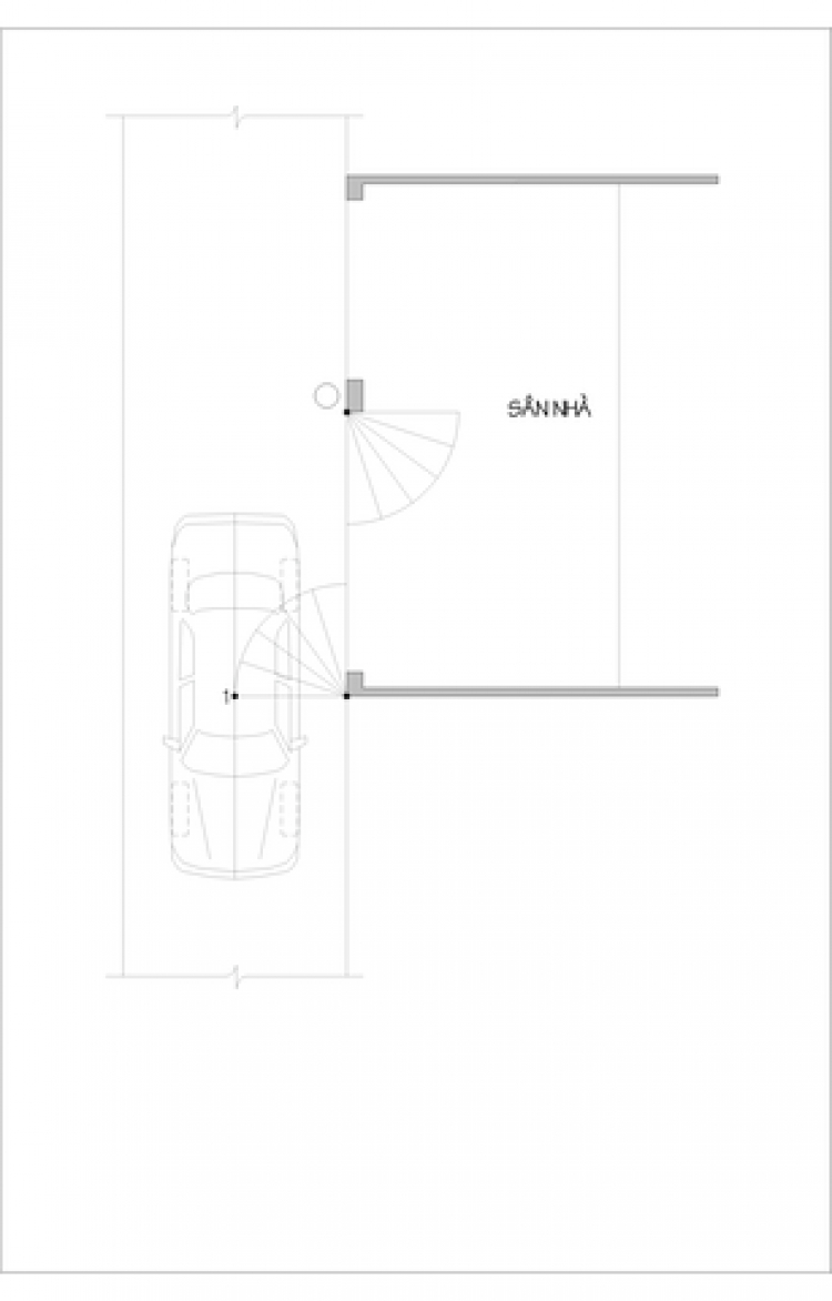

Anh chủ xem em lên 2d thử Kia Cerato của nhà anh!

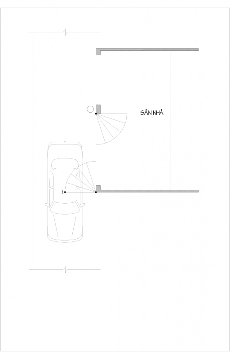

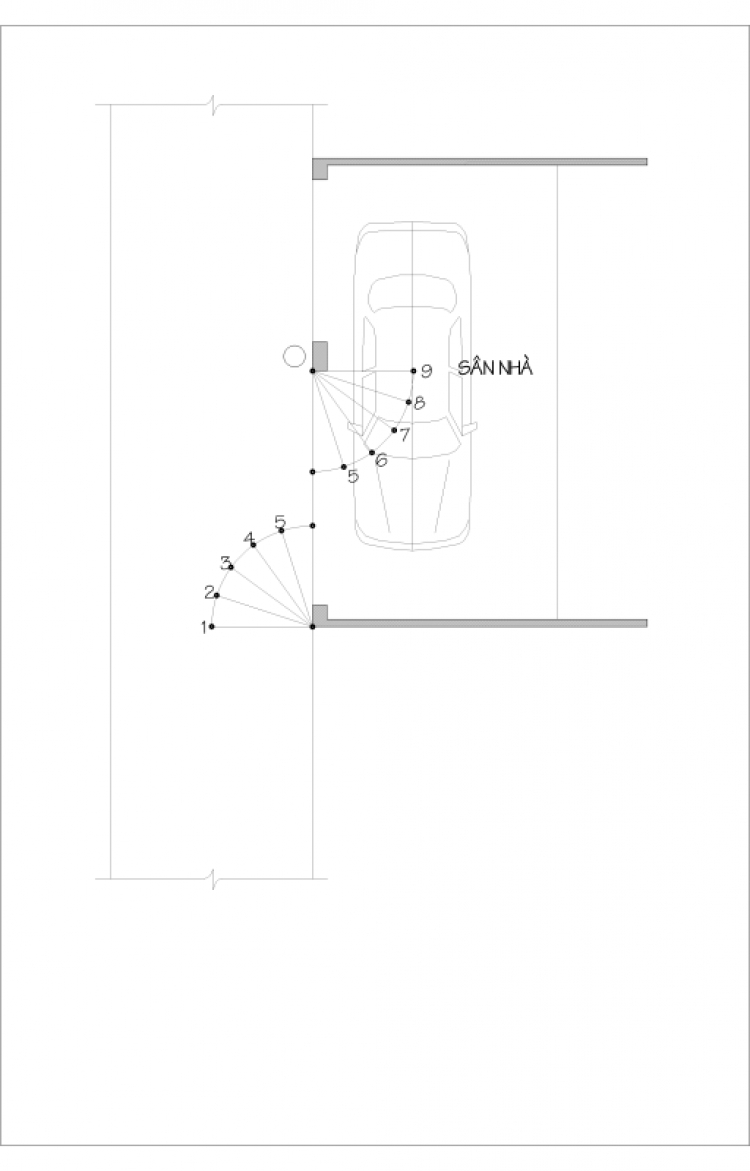

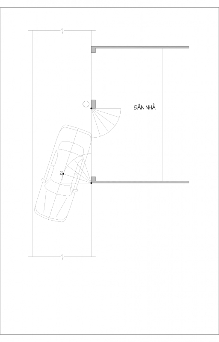

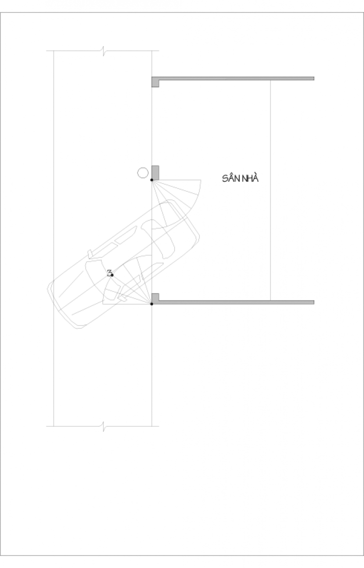

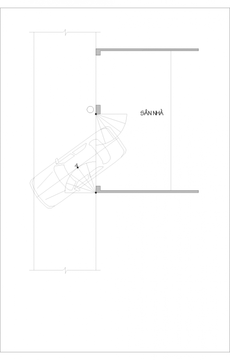

Thực tế có thể nhúc nhích vào cũng được
Theo hình em hiểu rằng có 3 ảnh đụng đầu ===> Vào không được rồi. Chưa kể tay lái phải lụa lắm. Thôi kiếm bãi xe cho lành. De vào ướt hết.... cả áo quần nữa.Anh chủ xem em lên 2d thử Kia Cerato của nhà anh!View attachment 1556570
View attachment 1556572 View attachment 1556573 View attachment 1556574 View attachment 1556575 View attachment 1556576 View attachment 1556577 View attachment 1556578 View attachment 1556579 View attachment 1556580 View attachment 1556581
Ừ vậy cho lành hả anhTheo hình em hiểu rằng có 3 ảnh đụng đầu ===> Vào không được rồi. Chưa kể tay lái phải lụa lắm. Thôi kiếm bãi xe cho lành. De vào ướt hết.... cả áo quần nữa.
Nếu de vào thì không ai chạy xe ở giữa đường mà nép vào 1 bên, bán kính vòng quay không phải nằm giữa xe mà nằm về phía bánh sau Nếu lười cứ đâm thẳng vào rồi de ra sẽ dễ hơn là xoay tới xoay lui cho song song với đường.Ừ vậy cho lành hả anh!
Vậy thì cái đầu nó bị dính trức ben phụ qúa anh !Nếu de vào thì không ai chạy xe ở giữa đường mà nép vào 1 bên, bán kính vòng quay không phải nằm giữa xe mà nằm về phía bánh sau Nếu lười cứ đâm thẳng vào rồi de ra sẽ dễ hơn là xoay tới xoay lui cho song song với đường.

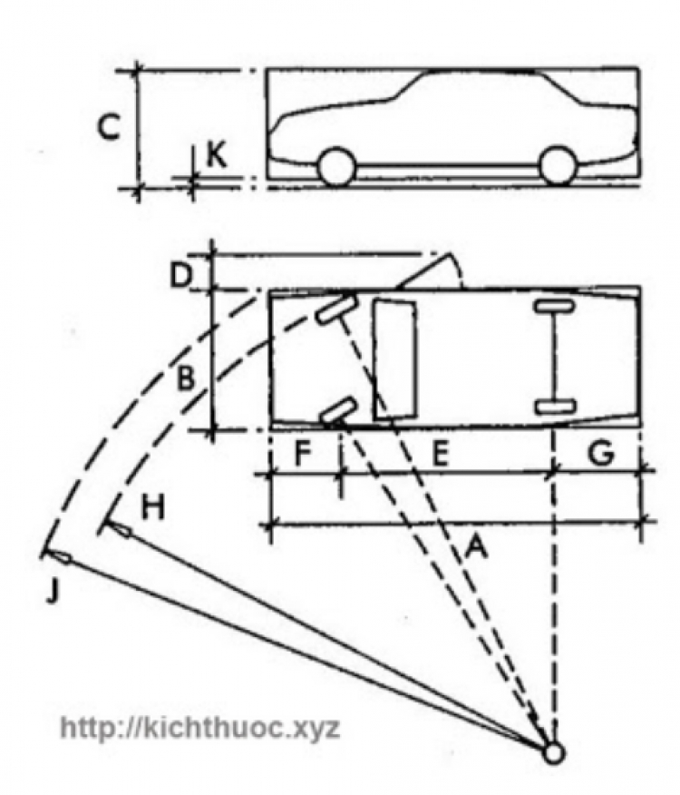

Chiều dài không quan trọng, quan trọng là cái vòng quay nó ra sao, phải đúng chiếc xe đó mới nói được, như hình bác kia đưa không đúng thực tế chiếc xe vì tâm vòng quay không phải giữa xe mà phải nằm ở trục sau của bánh xe.thank bác nhiều, bác nhiệt tình quá. Vậy chắc em hạ xuống xe có chiều dài 4m( như Mazda 2 Hatchback) được không bác

Tính trục sau thì vòng quay phần trứơc phải lớn thôi anh !Chiều dài không quan trọng, quan trọng là cái vòng quay nó ra sao, phải đúng chiếc xe đó mới nói được, như hình bác kia đưa không đúng thực tế chiếc xe vì tâm vòng quay không phải giữa xe mà phải nằm ở trục sau của bánh xe.
