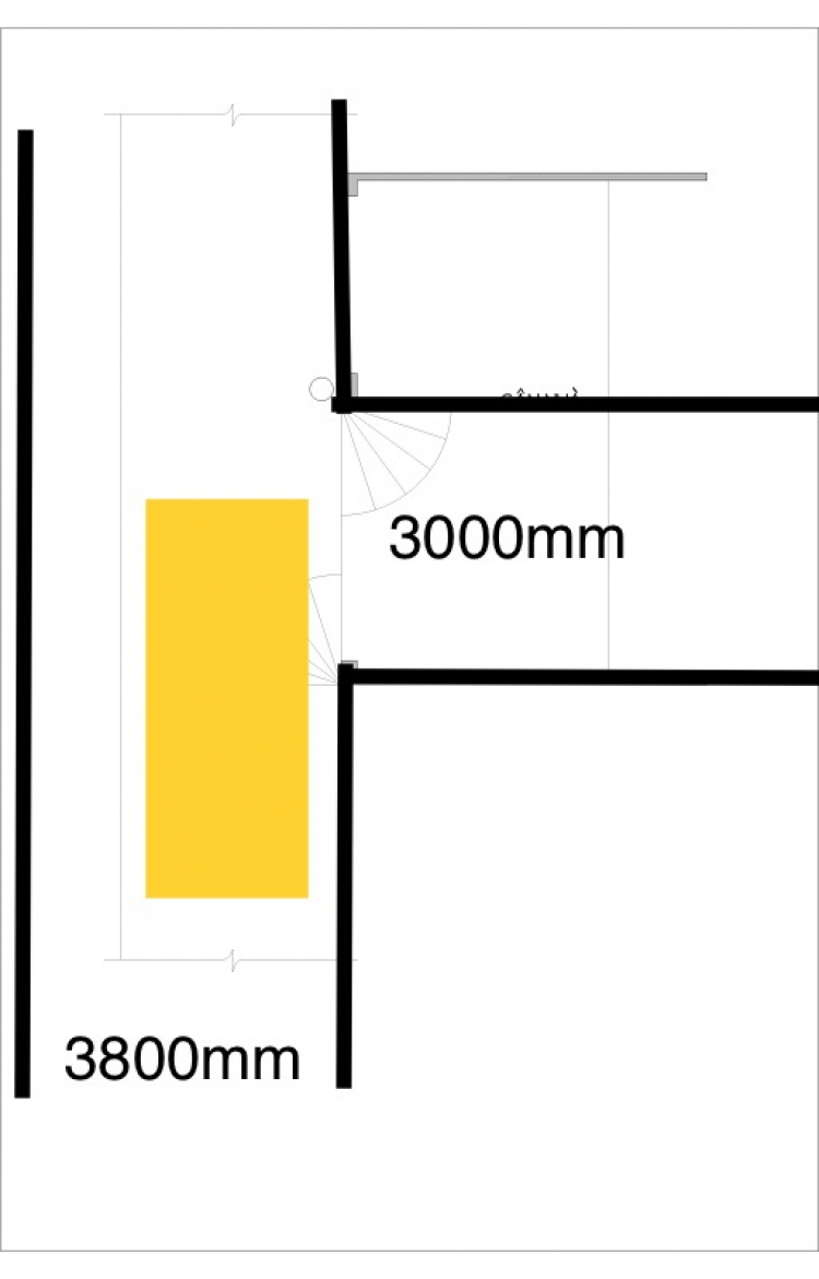

Tiện nhờ các bác tư vấn dùm:
Xe:
Dài (mm) : 4.560
rộng : 1.820
chiều dài cơ sở. : 2.600
bán kính vòng quay: 5.600
Nhà:
Đường rộng : 3.800
cổng rộng. : 3.000
Có đưa xe vào được không vậy các bác?

Để dễ thấy mình mượn hình của các bác nha:
Cổng này vào được xe nào
Vẽ đồ lại trên Ip, tỷ lệ tương đối thôi nha bác.

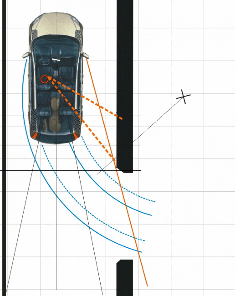

Thì đó anh phải tính trục sau mới chính xác, và trục không chỉ xoay không mà còn di chuyển nữa. Vì cái hẻm nó hẹp hơn cái sân nên phương án đút đầu vào nó an toàn hơn. phải lụa lắm mới không dính 2 cái cột nhà, vì vậy nên làm cổng dạng cửa cuốn là đỡ nhất, cho cái cổng nó to nhất. Dời được cái cột điện đi 1 mét thì mọi chuyện dễ dàng. Cái này anh lấy cerato đo mệt chứ City vô khỏe re nha
View attachment 1556630 View attachment 1556629 View attachment 1556628 View attachment 1556627 View attachment 1556626 View attachment 1556625 View attachment 1556624
Vô kiểu này thì BH nó sợ mình luôn ko anh , move hình thấy dễ qúa anh há :D

Trong trường hợp hẻm nhỏ cổng hẹp thì chắc chắn 1 điều: đưa đít vô dễ hơn đưa đầu

E thì chả rành máy tính như bác, nhưng theo hình thì khác chút: Khi tới ôm sát trụ 2, tới cửa sau móc hết đầu qua lái, lùi lại móc ngược nhanh. Theo hình này thì chắc 1 đỏ là vô lút cán:D
