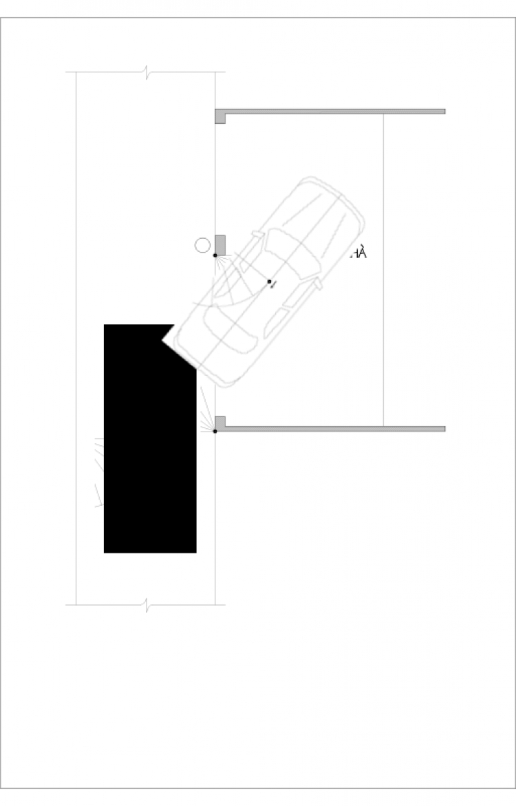

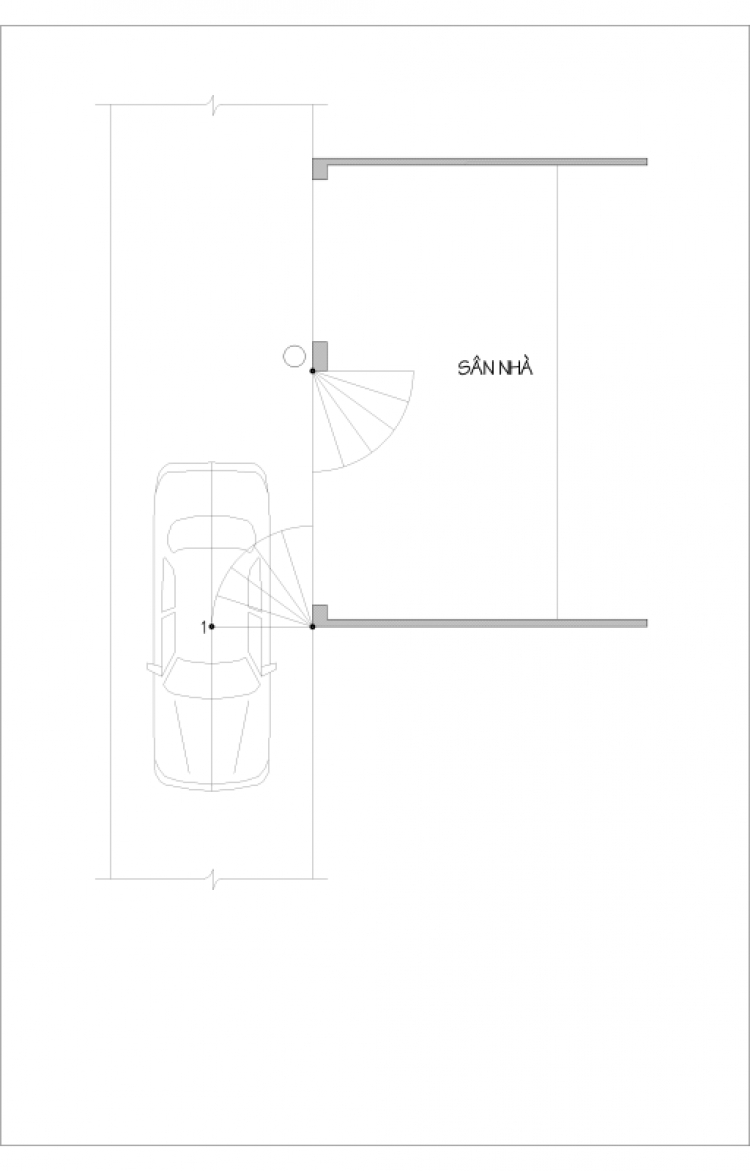

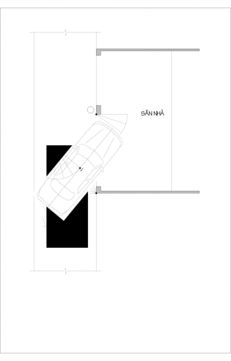

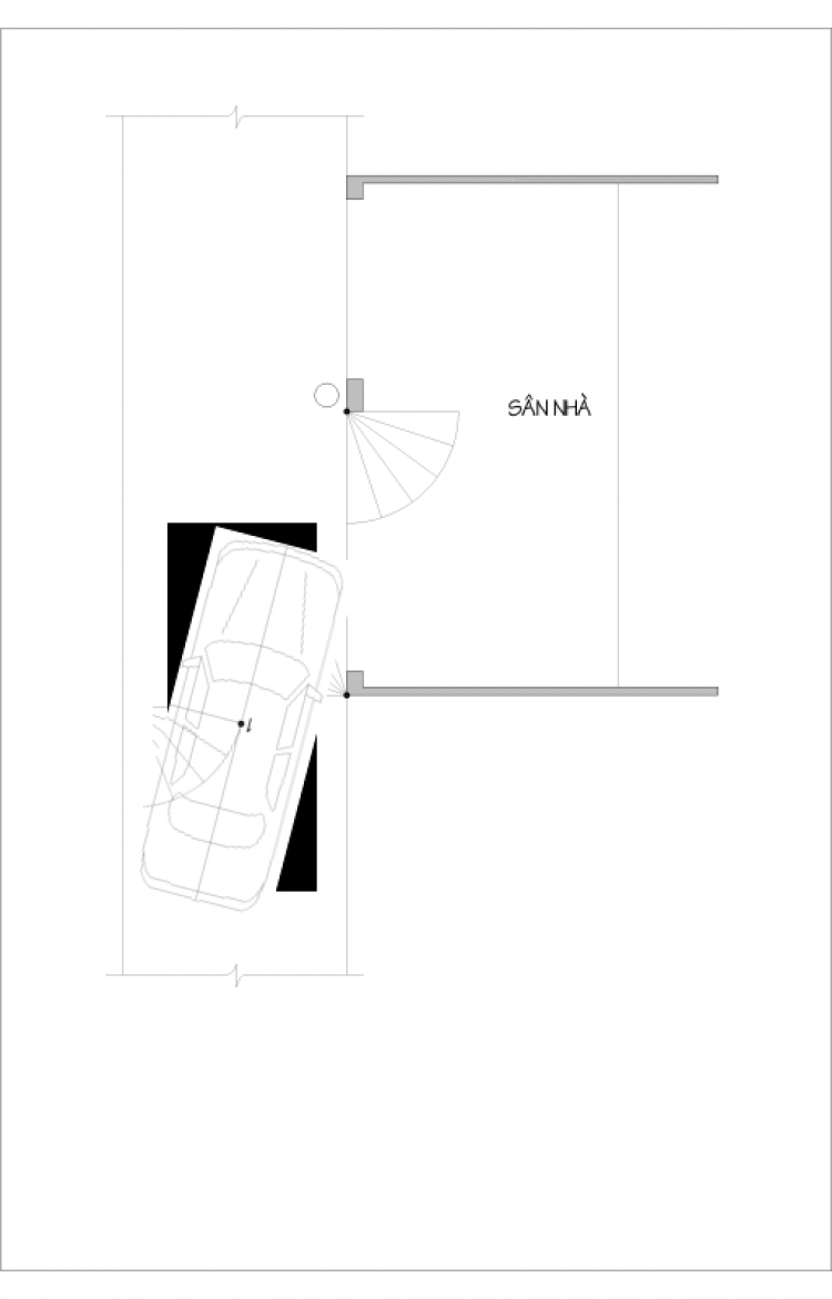

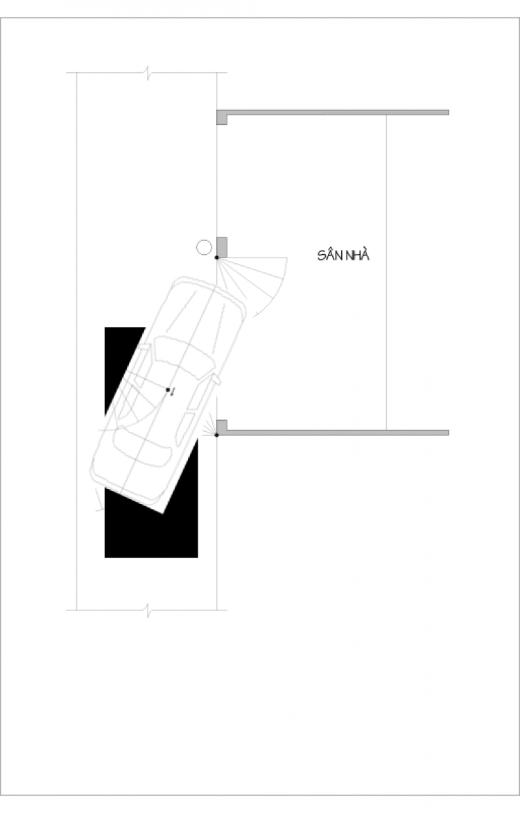

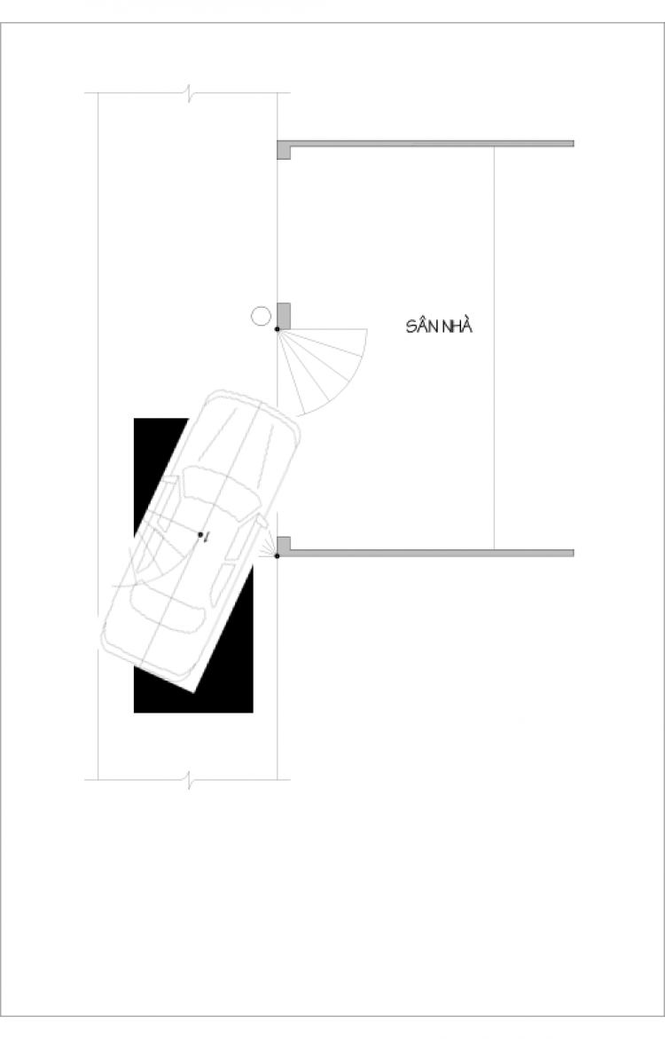

Thì đó anh phải tính trục sau mới chính xác, và trục không chỉ xoay không mà còn di chuyển nữa. Vì cái hẻm nó hẹp hơn cái sân nên phương án đút đầu vào nó an toàn hơn. phải lụa lắm mới không dính 2 cái cột nhà, vì vậy nên làm cổng dạng cửa cuốn là đỡ nhất, cho cái cổng nó to nhất. Dời được cái cột điện đi 1 mét thì mọi chuyện dễ dàng. Cái này anh lấy cerato đo mệt chứ City vô khỏe re nhaTính trục sau thì vòng quay phải lớn thôi anh !
