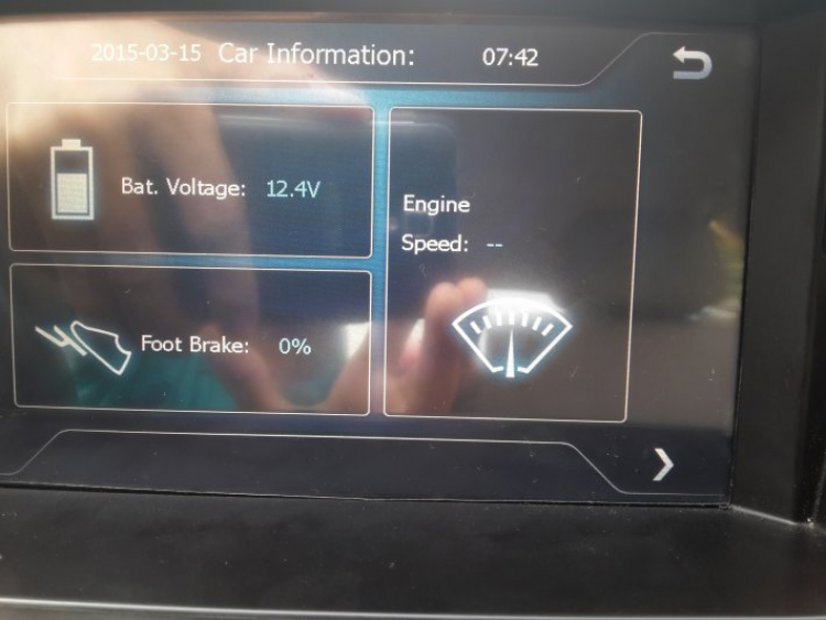

Xe em cũng cái bình thứ 4 rồi, trung bình 1,5 năm. Bình vẫy báo màu xanh mà đề k lên. Em vừa đầu tư cái Bettery Booster hi vọng bình dùng được lâu hơn (em inbox mấy bác dùng rồi bảo 3 năm chưa phải thay bình). giờ bình GS sàn xuất trong nước có bình cọc âm rồi lần tới em sẽ dùng thử xem sao. Có bác dùng đc 30 tháng và 4 năm có lẻ như trên thì tốt quá rồi.Cruze bao nhiêu tháng thì thay bình ắc quy Cruze bao nhiêu tháng thì thay bình ắc quy
