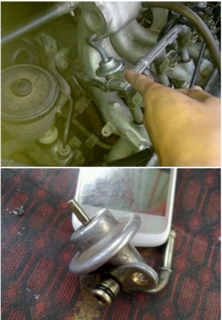

róc róc như mấy bác taxi ép ga khi đepa số nhỏ vậy đó bác , nhưg xe e thì depa ko rung rần j hết mà róc ở 2k rpm tốc độ 70km/h qua 2k rpm tốc độ > 80 đến 120 ko róc ko hụp ga

e đang phân vân cái van áp hồi xăng này vì nếu bơm yếu hay nghẹt thì e ko thể nào lên 120 với leo dốc cầu long thành 100 với số 4 được
đã fix lỗi
và buji bosch plantium e thay vô chạy gần 500 km nhưng phần sứ vẩn trắng tinh như mới chỉ có chấm đen nhỏ giữa đỉnh phần sứ
