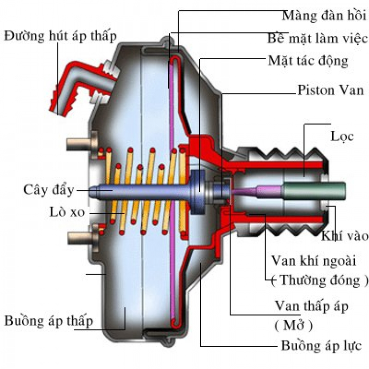

Mô tả sơ lược hệ thống trợ phanh bằng áp thấp :
Đang đổ đèo bị chết máy thì làm sao?
Nguyên lý của việc trợ lực dựa trên chên lệch áp suất khí quyển và áp suất đường hút khí của động cơ xăng , đối với động cơ Diesel người ta phải bố trí thêm một bơm chân không nhỏ để đảm nhiệm việc cung cấp áp thấp .
Buồng làm việc nhờ có van hai chiều mà sẽ được nối thông với khu áp suất thấp hoặc khu áp suất khí trời , van này được tác động thông qua một cần đẩy nối với bàn đạp phanh và họat động tới lui khi bạn đạp hay nhả chân phanh . Khi bạn dạp phanh , cần đẩy sẽ đẩy van khí , đóng cửa buồng áp thấp và mở buồng làm việc thông với khí trời , dưới tác động của của sự chên lệch áp suất , màng tác động bị kéo mạnh về phía áp thấp , tạo lục đẩy lên cần làm việc , ép lên Piston bơm dầu phanh một lực lớn .
Khi nhả phanh , van đóng dần cuẳ thông với bên ngòai và mở thông buồng làm việc với buồng thấp áp , triệt tiêu lực ép lên cần đẩy , giảm thiểu lực phanh .
Như vậy khi đạp phanh , lực do bạn tạo ra chỉ cần đủ sức tác động lên các van hai chiều và một phần nhỏ trực tiếp tác động lên cần đẩy chính , khi xe chết máy , lực chân bạn phải trực tiếp tác động lên cần đẩy mà không có hỗ trợ nào khác , cho nên bàn phanh rất nặng , tới mức hầu như không ai đủ sức tác động hiệu quả lên phanh .
Qua nguyên lý nêu trên , bạn cần nhớ một chi tiết sinh tử : Khi xe chết máy lúc đổ đèo , bạn hãy cố ghì phanh chứ đừng nhồi phanh liên tục , mỗi lần nhồi , áp thấp chạy từ buồng áp thấp sang buồng làm việc chạy ra ngòai , làm cho chân không càng mau suy giảm , chân phanh càng mau mất trợ lực ...Cố gắng dẫm phanh là cố gắng cứu lấy mạng mình đó , càng nhồi nhiều thì cơ hội đòan tụ càng cao đó...và nhớ đừng bao giờ về sô không bạn nhé ....đây không phải chuyện nói đùa .

Thêm bài viết của bác Hailua + bác Der + bác Pi (nhứt là có cái hình mô tả sơ lược hệ thống trợc lực phanh áp thấp của bác Der), em đã phần nào hiểu nguyên lý hoạt động của nó. Không biết có đúng không nên em tóm lược lại cái “sự hiểu” của mình (em “đoán” thế[>:]) nhờ các bác chấm điểm hộ (cũng là để AE nào gà mờ như em dễ nắm bắt hơn). Xin cảm ơn các bác trước ạ.
1.) Khi đạp phanh là đóng van áp thấp gữa 2 buồng ngay lập tức, đồng thời “từ từ” mở van khí ngoài. Lượng khí vào nhiều hay ít tùy vào lực đạp pedan. Hay là van áp thấp cũng đóng từ từ?
Khi nhả phanh thì ngược lại, mở van khí đóng dần nhưng van áp thấp mở thông ngay hay cũng từ từ? ==> Cái này chắc là “hồi tiếp để cân bằng” đây. Mong các bác bàn tiếp...
2.) Cái van trên ống áp thấp chỉ cho không khí đi 1 chiều từ bình servo vào buồng đốt của máy (như vậy khi máy ở chu kỳ nén mới nén để nổ được). Như lời Bác sĩ nói là “để ổn định áp thấp trong Servo tránh tình trạng Pedal bị giật theo áp thấp biến thiên của động cơ và duy trì áp thấp trong khoang Servo khi máy ngừng quay” thì cái van này thường xuyên đóng chứ không luôn luôn đóng ở kỳ nén/mở ở kỳ hút. Nó chỉ mở ở cuối kỳ hút (khi cổ góp hút đã đóng kín) và nếu servo có không khí (khi đang đạp phanh hoặc vừa sau khi nhả phanh 1 thời gian ngắn - đến khi hết servo trở về chân không). Lực để giữ van này thường xuyên đóng cũng chính là lực hút chân không của servo (hay cũng có thể có thêm lực phụ bằng lò xo chẳng hạn). Lý do em nghĩ nó “thường xuyên đóng” như vậy là vì nếu cứ luôn đóng ở kỳ nén/mở ở kỳ hút thì:

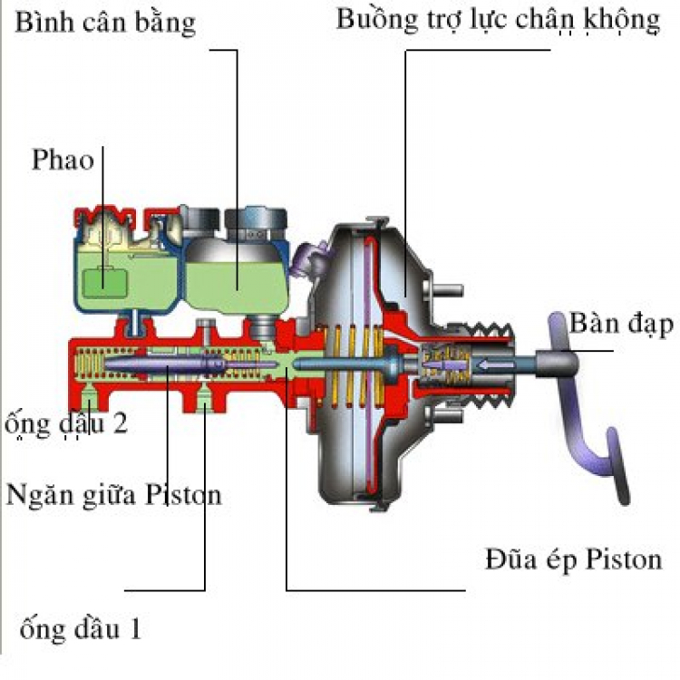

3.) Em chưa rõ đường đi của dầu phanh lắm. Thực tế em chỉ biết mỗi bình châm thêm dầu (có cái phao), còn bình cân bằng thì chưa thấy. Không biết cơ chế piston ép đẩy dầu đi & hồi về trên ống 1 & 2 như thế nào. Mong các bác chỉ giúp luôn với ạ.

Đã có van 1 chiều nơi buồng thấp áp thì bất cứ lức nào khi máy nổ áp thấp cũng được duy trì , vị trí tức thời của từng piston không phải quan tâm .
Van đảo chiều bên trong có nhiệm vụ chính là nối buồng làm việc ( Phía Pedan Phanh ) khi thì với khí trời , khi thì với buồng thấp áp .
Khi ta đạp phanh , van rời khỏi vị trí cân bằng , hé thông buồng làm việc với khí trời , khép bớt cửa thông với áp thấp , tòan bộ màng Membram rút về phía trước , một mặt tạo lực tác động lên đũa , một mặt đẩy cụm van nói trên di chuyển tới vị trí mới , đóng dần cửa thông với khí trời , mở dần cửa thông với áp thấp , triệt tiêu dần hành trình di chuyển của đũa phanh , đem đến trạng thái cân bằng mới , phù hợp với vị trí của Pedan phanh , tương tự như vị trí góc lái phù hợp với vị trí tay volăng ở mỗi thời điểm vậy !
