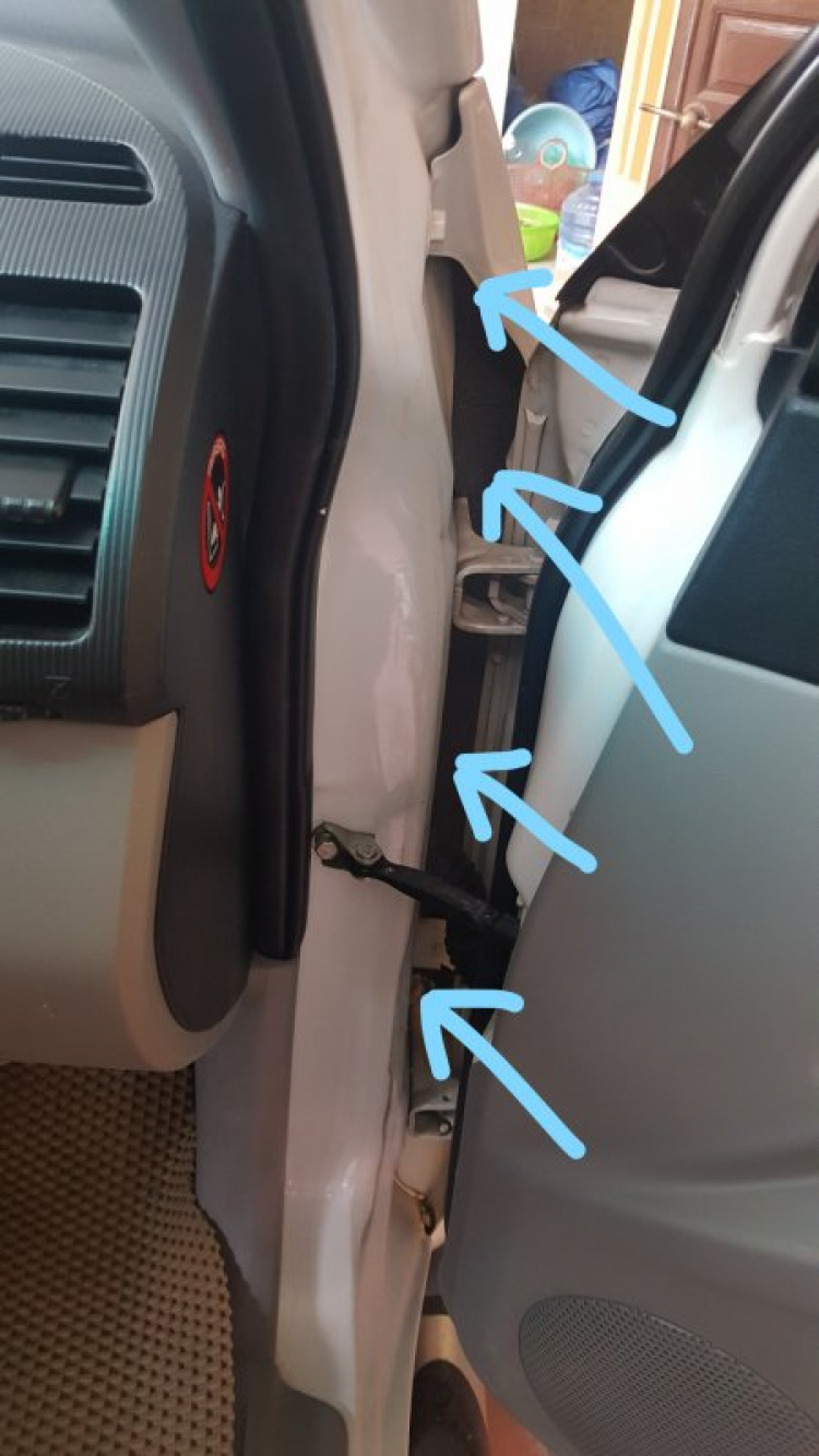

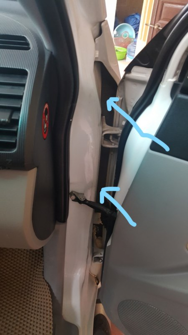

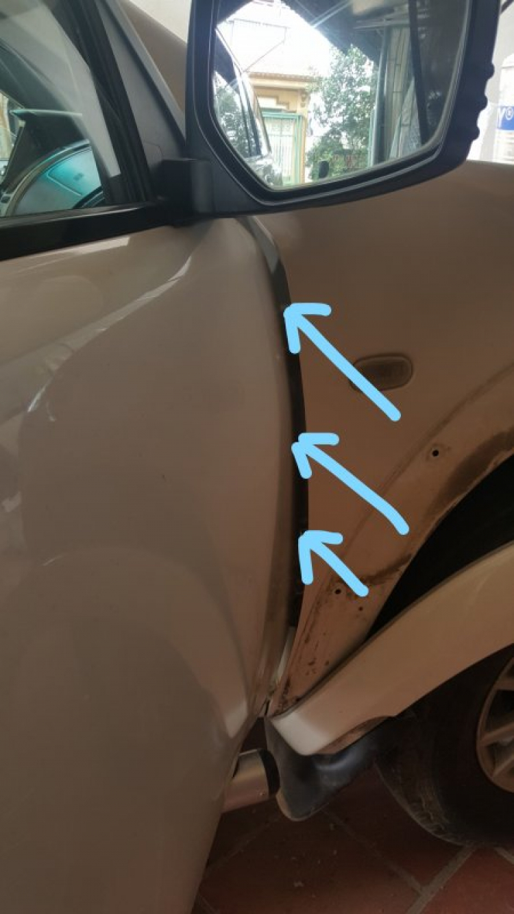

Vị trí em bơm Foarm bọt em đánh mũi tên.
1. Bác tháo được cái này thì tốt, không thì bơm phía sau cửa ảnh em đánh dấu mục 2 sau. Vị trí bơm là các lỗ em đánh mũi tên.
2. Chỗ tiếp nối bản lề cửa có khe mà Mít dùng miếng che bằng cao su ( rất thiếu chuyên nghiệp hay vớ vẩn) dùng để cách âm từ khoang máy ( miếng cách âm này dày khoảng 10mm). Âm này được truyền trực tiếp vào khớp nối cánh và khe bản lề cửa, cùng với rung động cơ gây hiện tượng cộng hưởng ù ù và ồn cho người ngồi lái hàng ghế trước. Bác lấy tovit hoặc hay que lẫy nó ra rồi dùng bình Foarm bơm vào. Mỗi bên 1 bình cho em. Bơm đầy thì thôi. Bơm xong 20 phút bác test thử, thì tiếng ồn động cơ giảm khá khá
Vị trí em cắm vòi (ống) bơm là mũi tên đánh dấu.

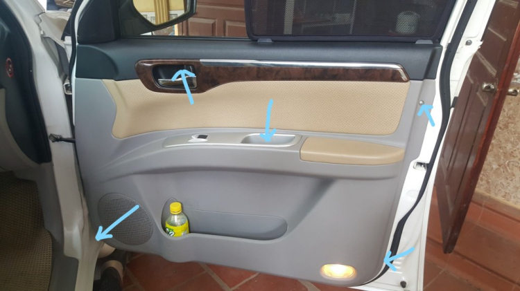

3. Tháo cánh cửa tự làm cách âm. Em tháo mấy vị trí theo mũi tên chỉ ( tháo vít). Dùng tovit em gậy ( cạy) ra. Vất bỏ nilon Mít dán vào đó. Chỗ nào chưa rõ em giải thích tiếp.

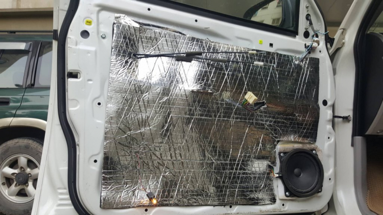

Em dán cách âm cánh cửa.

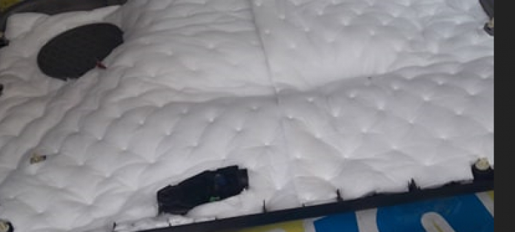

Làm thêm lớp tiêu âm như này thì chuẩn nhất ( Để xử lý tình trạng ù ù thì bác dùng tiêu âm)
