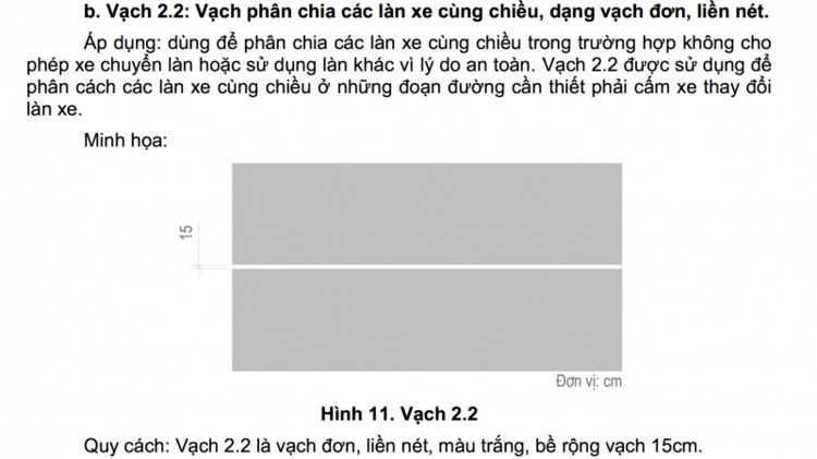

(1) Mình chỉ nói là chưa xác định được đó là tốc độ gì? Chứ mình đâu có khẳng định là tốc độ thiết kế?
(2) Vạch ở trên là 0.2m còn vạch ở dưới là 15(20) cm, và cách vẽ cũng khác nhau.
(3) Cầu Him Lam
Mình đồng ý với bồ là có thể dùng chiều rộng của vạch để chứng minh là vạch đúng quy chuẩn hay không? Còn việc dùng tốc độ <60 và lớn hơn 60> để chứng minh tính hợp chuẩn của vạch thì khả năng thắng chỉ là khoảng 30/70 (người khiếu nại 30%, người viết quy chuẩn 70%)
Khi tham gia giao thông thì mình khuyến khích là nên "assume" biển báo, đèn tín hiệu, vạch kẻ đường là đúng quy chuẩn và tuân theo ý nghĩa, nếu bạn "không chắc chắn" 100% là nó sai quy chuẩn.
Chứ mình không cỗ vũ suy nghĩ là "cái này chắc là sai quy chuẩn, không cần tuân theo" --> khi vi phạm hoặc gây tai nạn thì người chịu thiệt là bạn mà thôi, GTCC hay nhà nước không có bị thiệt hại nhiều đâu.
Tuy nhiên nếu ai có khả năng, thời gian, tiền bạc để chứng minh với GTCC, cơ quan liên quan những điểm họ cho là không hợp lý, không hợp quy chuẩn thì mình vẫn ủng hộ.
Như hình trên em đã gạch chân rõ, căn cứ vào tốc độ xe chạy để tính toán vẽ vạch kẻ đường, và hiển nhiên trong nội thành không có xe nào chạy >60km/h để mà vẽ vạch >60km/h cả.
Việc GTCC kẻ biển báo vạch kẻ đường sai lệch dẫn tới tình trang giao thông bị lộn xộn, người dân khó khăn hơn với việc nhìn và hiểu biển báo, cản trở việc tham gia giao thông của người dân.

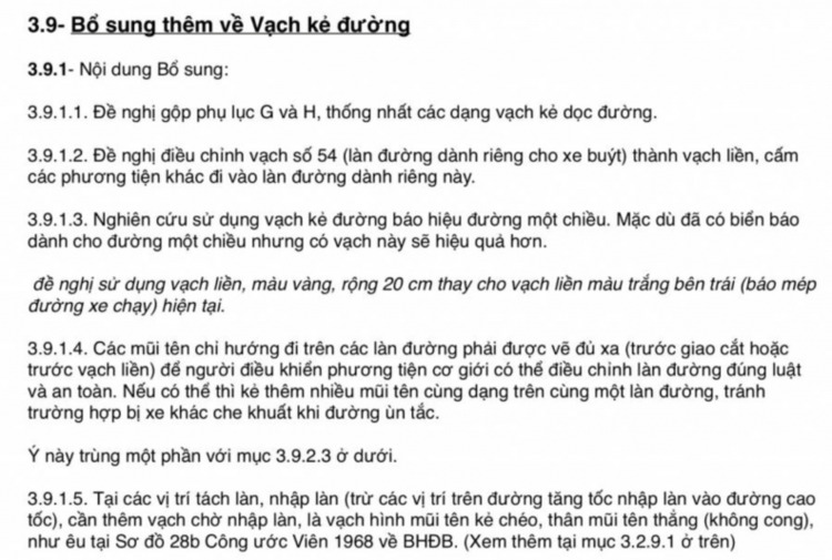

Cộng đồng OF đang có đề nghị sửa đổi quy chuẩn 41 như sau, nếu thành công thì sẽ tránh được nhiều tranh cãi khi mà gộp phụ lục G&H lại:
