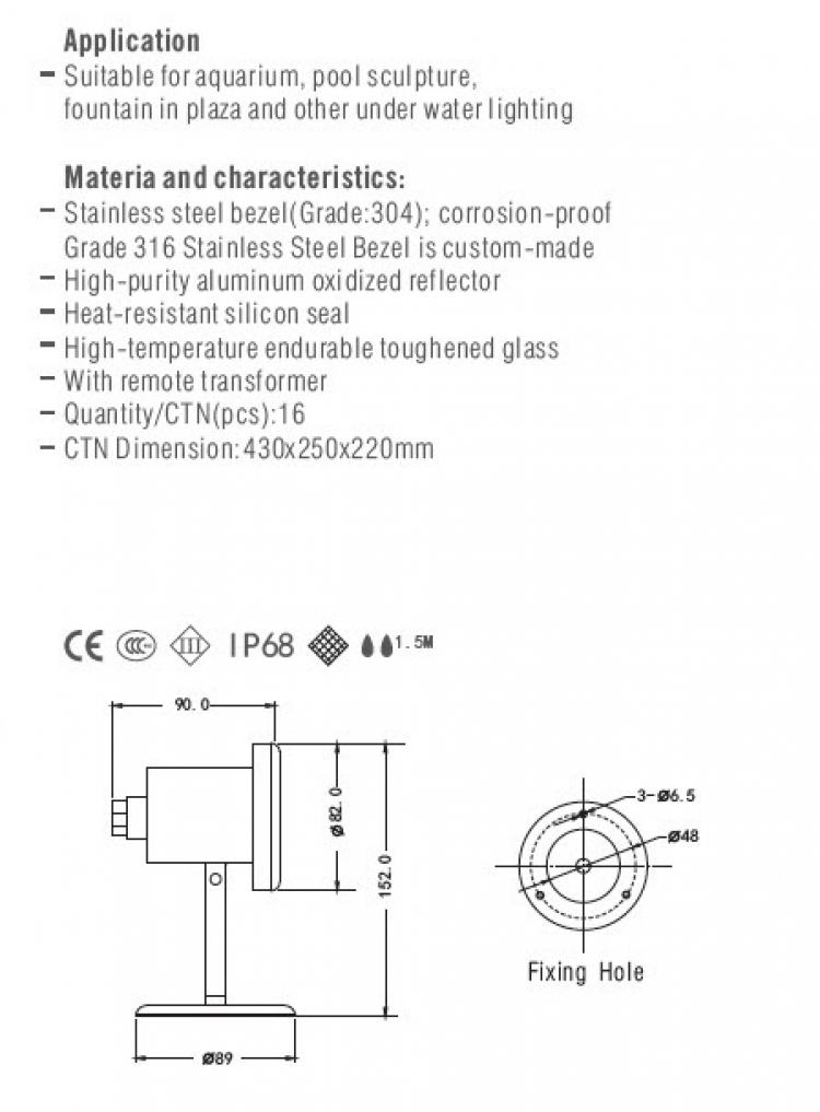

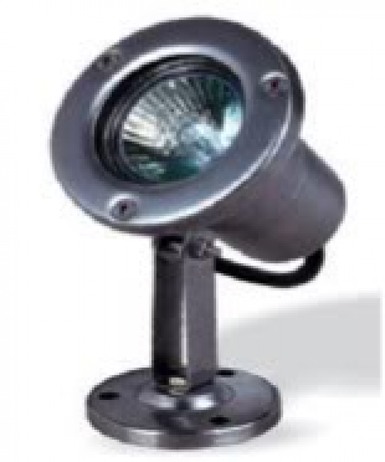

@Bùmbùm: loại đó em không thấy, có cái này 50W, nếu bác xài được thì em kiếm cho bác.
