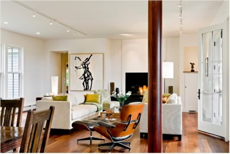

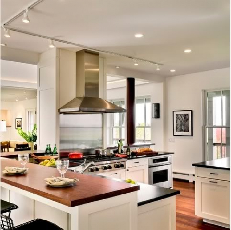

- Từ 1 vị trí thanh ray cố định, nếu chiếu đèn vào các bức tranh ở 3 hướng khác nhau, khoảng cách khác nhau ... 2m-3m-5m thì sẽ không đẹp.
- Đèn ray có 1 ưu điểm là có thể kết nối nhiều thanh ray với các chiều dài khác nhau (dùng chung 1 nguồn điện), có thể bẻ vuông góc thanh ray ... do đó bác nên cân nhắc thiết kế nhiều thanh ray chạy vòng quanh chu vi căn phòng, thì bố trí đèn sẽ đồng bộ và thẩm mỹ hơn, lúc đó khoảng cách từ đèn tới các bức tranh cũng sẽ đều nhau. Bác tham khảo vài thiết kế dưới đây:
Đèn trang trí nhà anh em OS

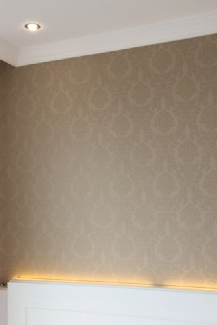

Cập nhật một số hình ảnh căn hộ RiverPark của bác Davidngo (OS)
(Nội thất do KTS Tonjohn thiết kế và thi công)
