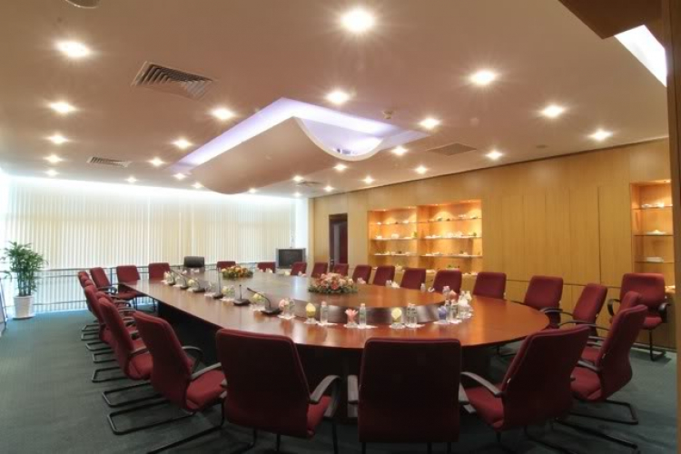

Sao em thấy đèn LED trong hình tạo quầng sáng trên trần giống như downlight gắn lòi bóng khỏi mặt trần bác Tuando nhỉ ? Hay nó không thể hiện tính down hả bác ?
Bóng đèn LED này dùng kiếng tản sáng (Diffuser) dùng cho chiếu sáng nền, chứ không phải kiểu ánh sáng định hướng (spot light/ accent lighting) bác ạ.
Đây là bóng chuôi E 27 gắn vào đèn lon phổ thông. Gia chủ thích gắn lòi ra khỏi mặt trần khoảng 1cm, vì cái mặt diffuser của nó khá đẹp (mặt phẳng lỳ giống kiếng cường lực mài mờ). Còn muốn không có quầng sáng trên trần thì cũng rất dễ, chỉ cần tăng đưa chuôi đèn cho thụt vào trong khoảng 1cm là xong ngay.

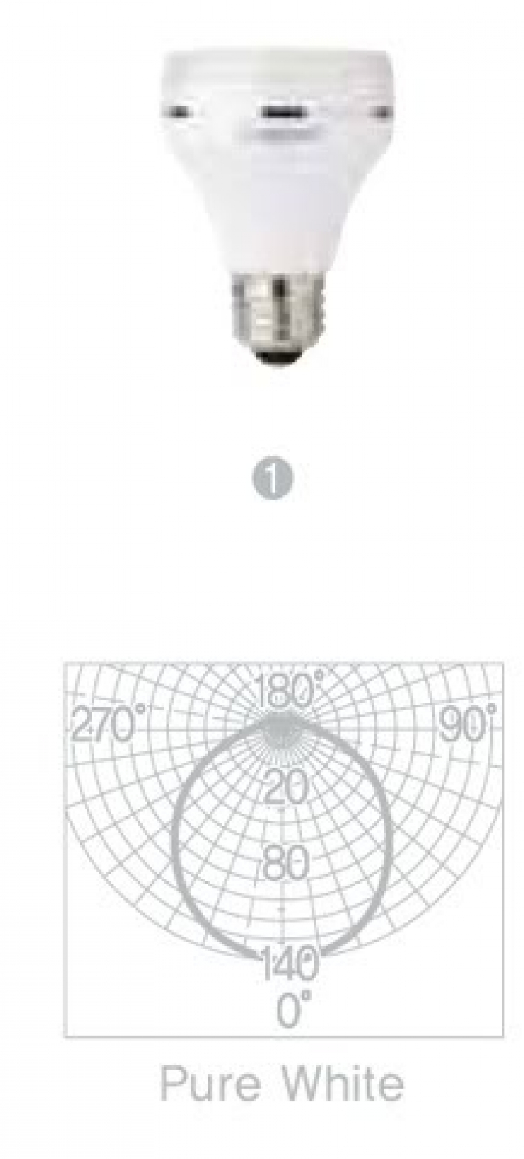

Cái bóng đèn LED đó nó trông thế này:
Đèn trang trí nhà anh em OS

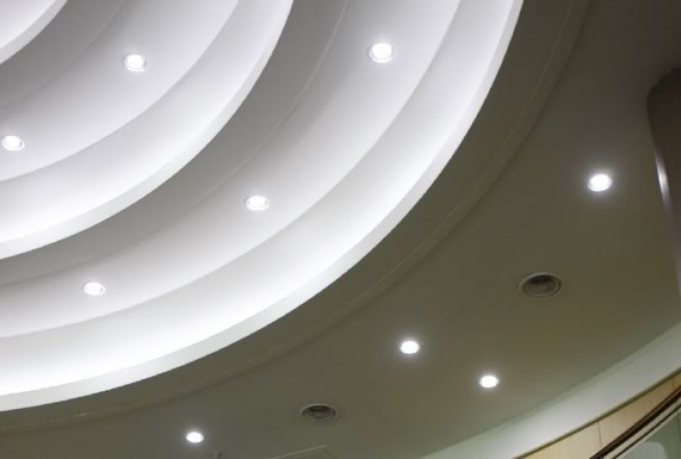

Nhưng cũng có 1 số khách hàng thích gắn thòi ra tí, như thế này:
