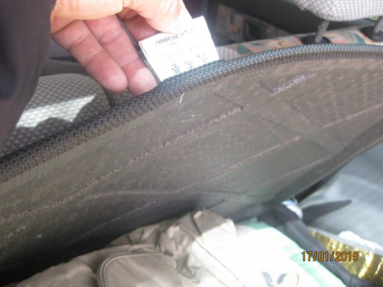

Bộ lót cốp sau 3D - hàng chính hãng SWG :)

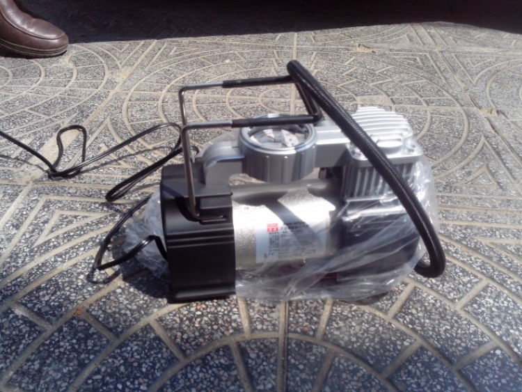

Giá 950K, lực bơm mạnh mẽ, có đèn pin, đồng hồ áp lực đầy đủ, chắc em phải chiến 1 cái quá mặc dù nhà có máy bơm chuyên nghiệp

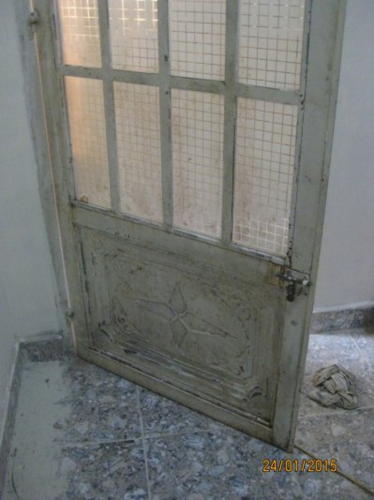

Chuẩnbị đón Tết nào:
Before:
Chia sẻ kinh nghiệm tự bảo dưỡng SuZuKi WaGon
After
Giờ đây màng sơn quá đẹp và quá đẳng cấp rồi. Sơn xe hơi được mà - sơn mấy cánh cửa sắt này là quá nhỏ :))
