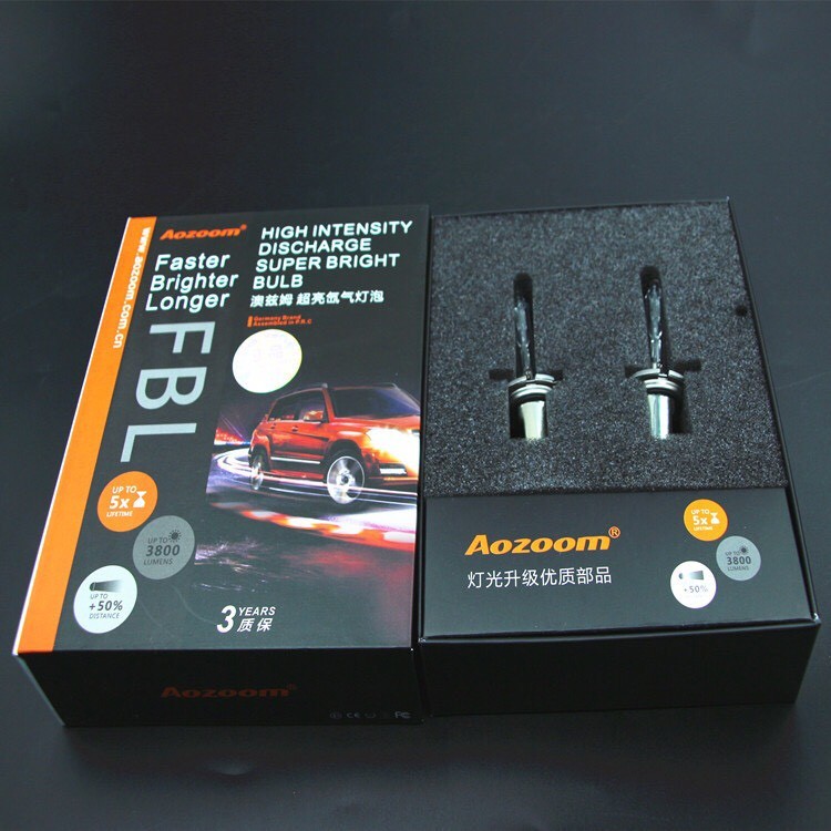

Bóng Xenon thì Aozoom có thể chưa so sánh được với GTR trong vài mã cùng giá thành...

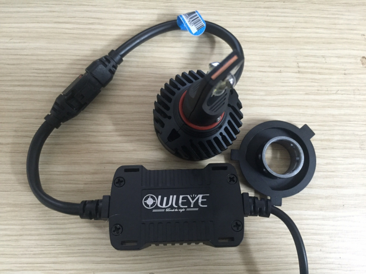

Các cụ chọn đèn led : độ đèn LED cho Mazda3, Kia K3 , Cerato.
Giải pháp này hiện nay được khá nhiều bác thích, đơn giản vì nó nhanh, ngon,bổ mà lại rẻ.
Không có lý do gì khiến các hãng sản xuất xe hiện nay đều chuyển sang công nghệ đèn LED, chắc nó phải tối ưu về mọi cái thì công nghệ mới lên ngôi.
Trước đây với công nghệ sáng xuất đèn LED chưa cao, khi lắp đặt ánh sáng không phản xạ theo tiêu cự chuẩn, ánh sáng thường chóa lòa người đi đường, nhìn rất sáng mà thực sự lái xe nó không sáng không sướng.
Nhưng với công nghệ hiện nay nó đã được cải thiện hơn rất nhiều, kể cả các bác lắp cho chóa phản xạ hay bi.
Việc mà nhiều bác thích đó là không cần độ đẽo gì cả, giữ nguyên bản cụm đèn và giá thành khá hợp lý.Một bộ ngon trên thị trường hiện nay giá cũng chỉ khoảng 2 củ rưỡi.
Về quang thông, nó hơn hẳn Xenon, hiện nay với một số mẫu đèn LED XHP70 quang thông có thể đạt 10.000 lumen.
Độ đèn LED cho Kia Cerato, K3, Mazda 3 Bi Cầu nên sử dụng LED hay Xenon?
Theo thống kê chính thức, một bóng đèn xenon tạo ra 3000 lumens và 90 mcd / m2, trong khi đèn halogen tạo ra 1400 lumens và 30 mcd / m2. So sánh giữa bóng đèn Xenon và LED thì LED có tổng Lumen lớn hơn rất nhiều. Chính vì vậy khi lắp đặt vào trong cụm bi có chất lượng vừa phải như như của Mazda 3, ViosG, Cerato bao giờ nó cũng đạt chất lượng cao hơn.
Đơn giản vì nó cho tổng lượng ánh sáng phát ra cao hơn, nó sẽ phản xạ vào chóa bii nhiều hơn và đưa lượng ánh sáng ra ngoài nhiều hơn.
Với các dòng LED các cụ lắp cho Bi Cầu theo xe các cụ chỉ cần Lumen cao, còn LUX ( độ chụm sáng ) hay Cut Off thì các cụ khỏi quan tâm, vì nó đã có thấu kính và màn sập đề làm việc đó một cách tối ưu.
