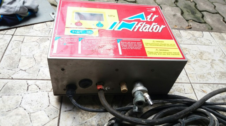

Lúc trước mình rửa xe còn con này: máy cân chỉnh hơi điện tử của Nhật có thể cân đều hơi các lốp xe, hàng vẩn còn tốt, các bác nào dùng alo em nhé 0908156415
