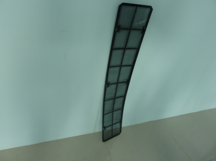

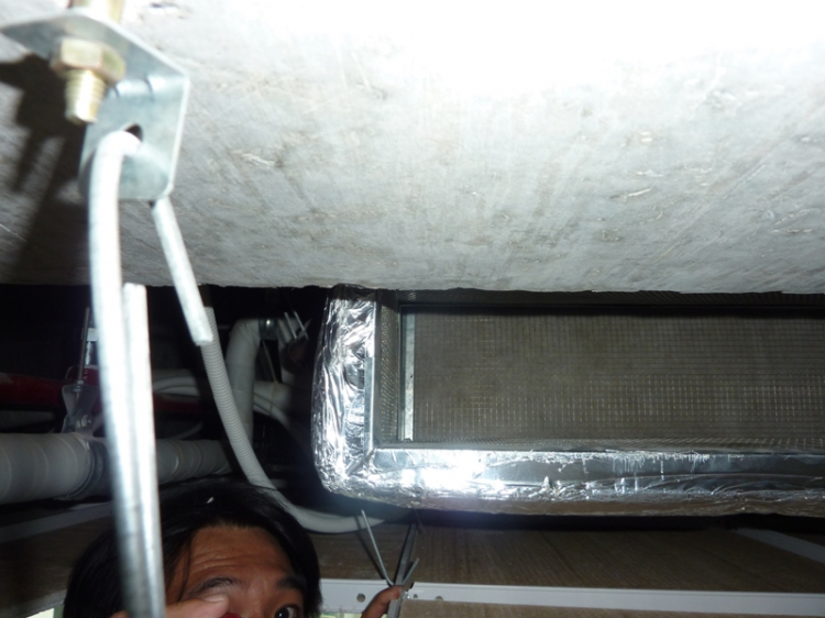

Xây dựng xong, chuyển giao với các hồ sơ đầy đủ giữa TV/GS/TC/CĐT. Nhưng đến lượt mình kiểm tra lại thì ôi thôi
Hệ máy VRV loại nối ống gió thiếu gần như toàn bộ lưới lọc
Đúng là linh ta linh tinh, vớ va vớ vẩn
Gió tươi không biết lắp vào đâu. Thôi thì vứt đại trên trần, cứ ...tươi sống là được
Miếng lọc này, chỉ có 1 theo máy mà thôi.
Nó còn phải được lọc qua 1 lớp sợi có tẩm than hoạt tính nữa để đảm bảo không cho bụi vào dàn lạnh

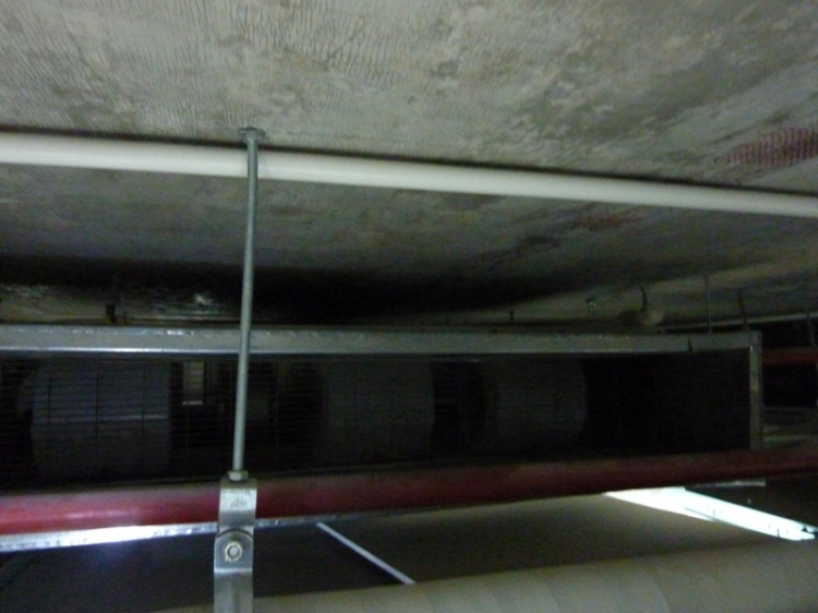

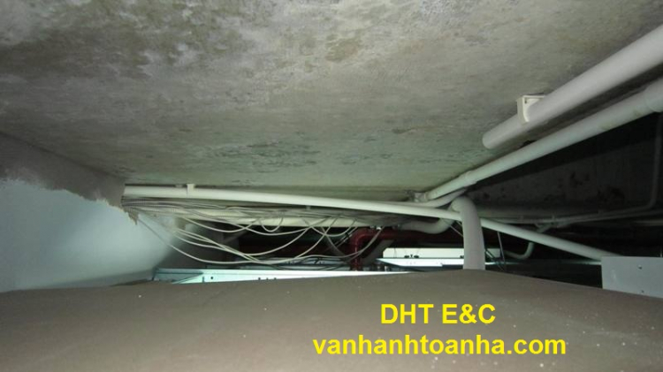

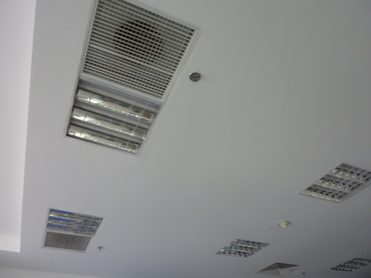

Hệ nối ống gió nhưng thi công kiểu hồi gió trần như thế này thì không còn con đường nào khác - Chết
Và rất ít có cơ hội sửa chữa vì sự chồng lấn các thiết bị hạ tầng trên khoảng không gian hẹp

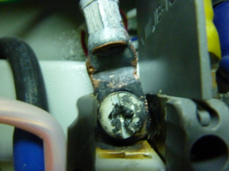

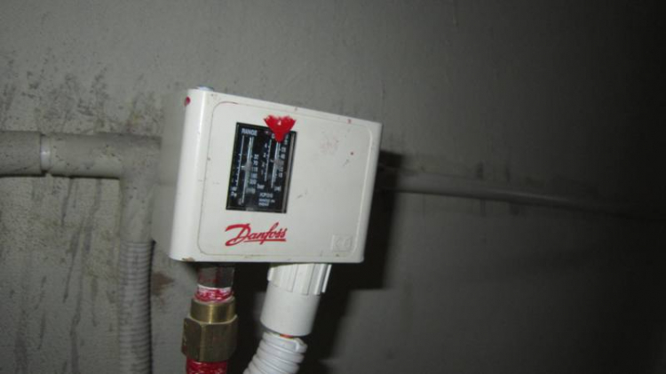

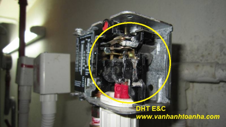

Lục lọi những cái mà nhìn bên ngoài thì rất mới
Có hiện tưởng gỉ sét tại tiếp điểm
Forum

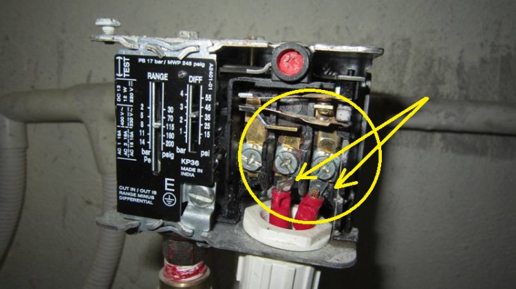

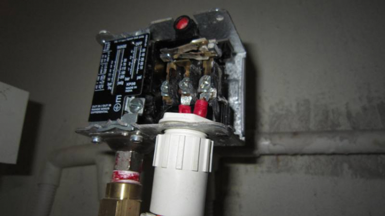

Ồ, các chân cốt nữa
Lưu ý : Đây là relay áp suất dùng cho bơm chữa cháy. Nếu nó tèo thì khi cháy khỏi cần chữa vì máy không bơm được đâu nhé

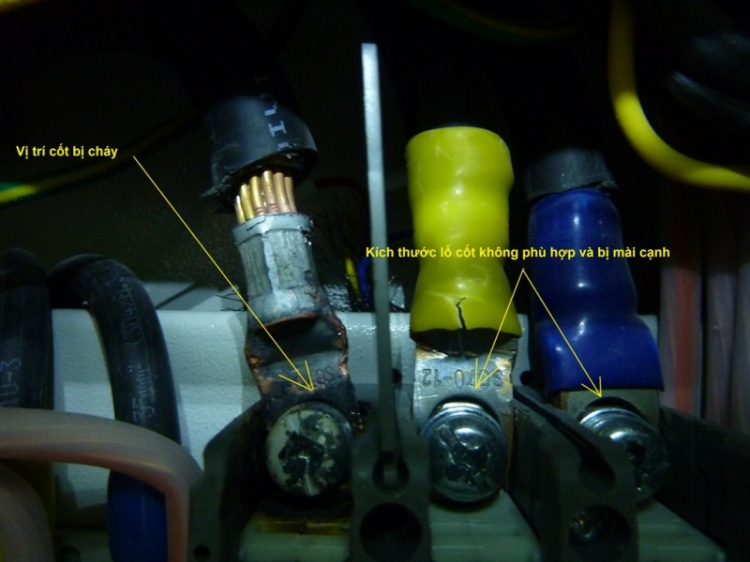

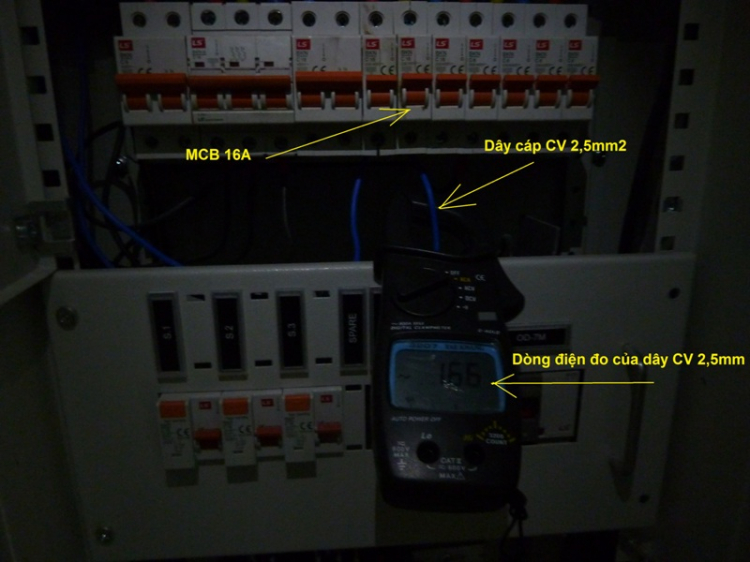

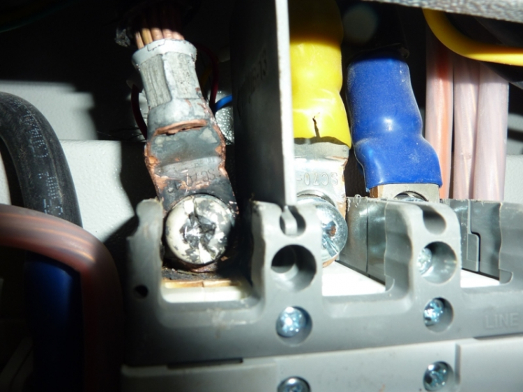

Mò vào các tủ phân phối xem nào
Tủ chế tạo đẹp và quy chuẩn. NHưng ông thi công thì hơi...bẩn

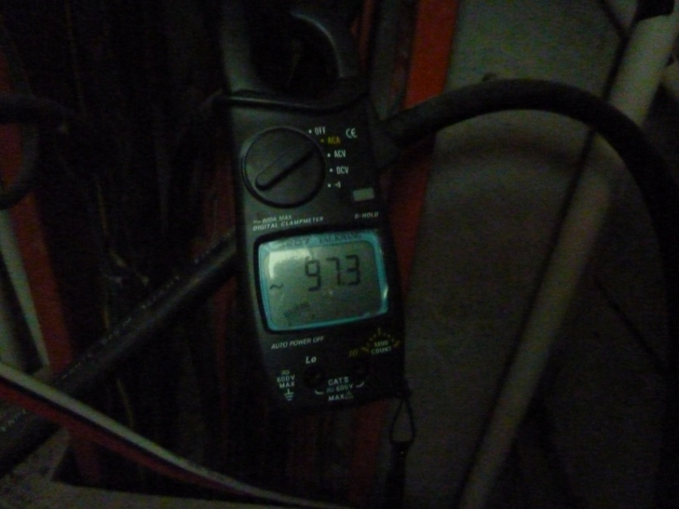

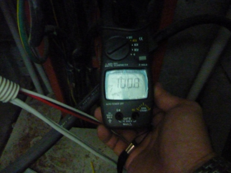

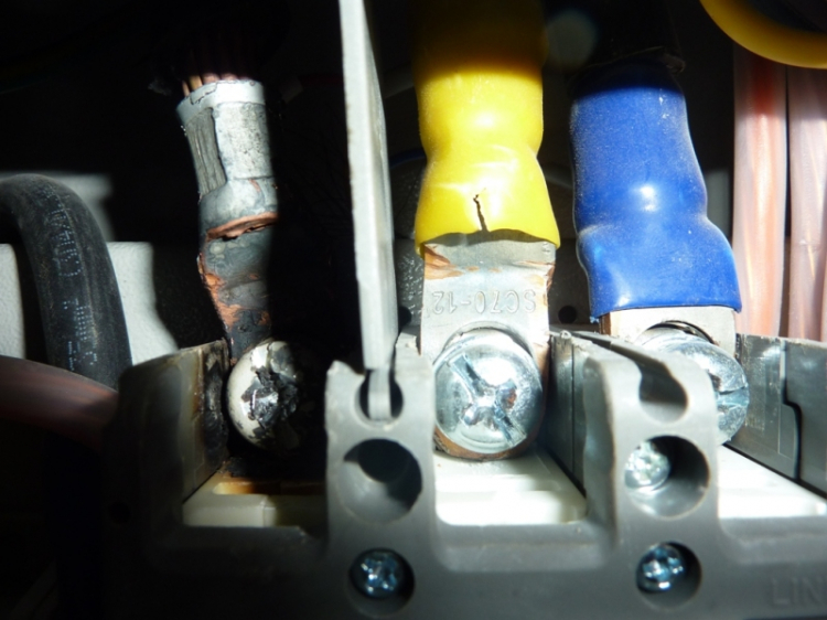

Bỏ mợ, dây 2,5mm quất nhiu đây
MCCB 100 quất tới nhiu đây ( cable CV22mm)
Có khi vượt lên cỡ này ( chưa kể dòng đề và các thứ linh tinh và ampe kẹp điện tử chụp không kịp)

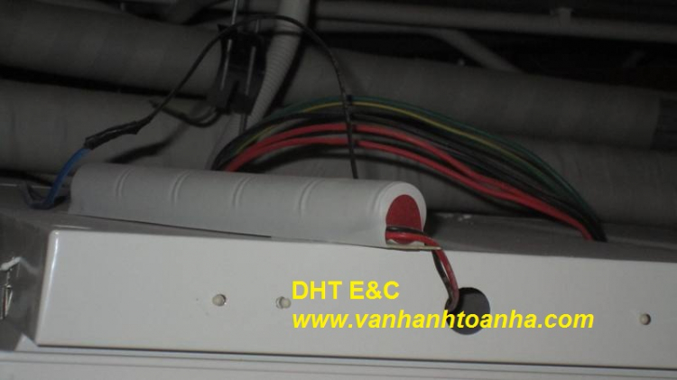

Xem thằng khác cái coi
Bỏ bu rồi

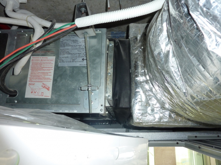

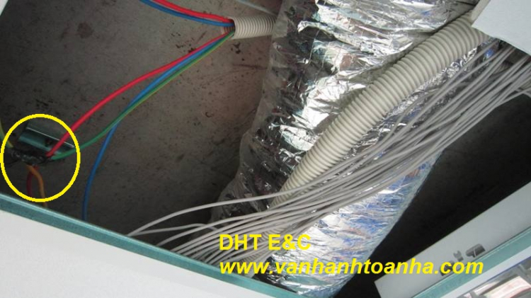

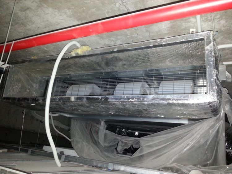

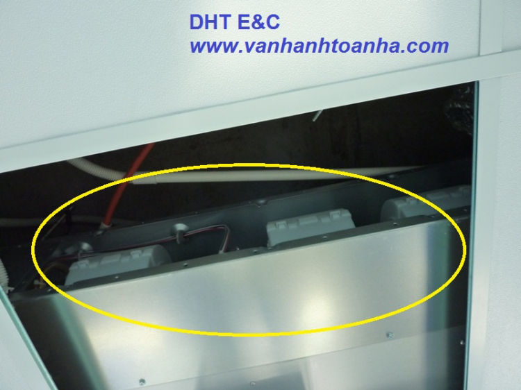

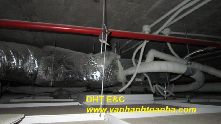

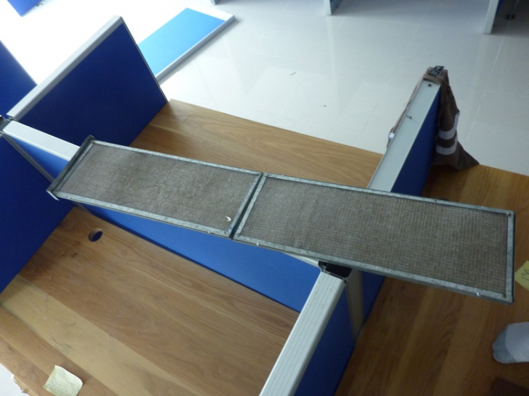

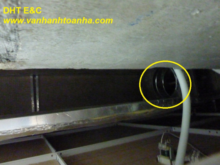

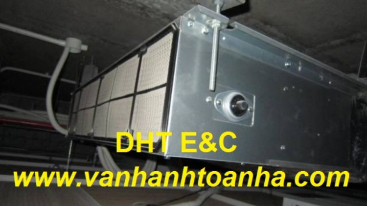

Lại nói về hệ máy lạnh nối ống gió dạng hồi trần
Nhìn bên dưới thì nó vầy
Bên trên thì nó vầy - Có mà hồi cái con khỉ
Đây là lưới lọc sơ cấp còn sót lại

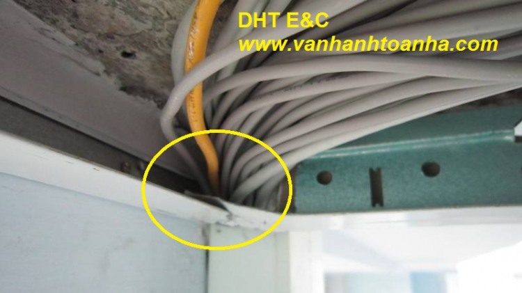

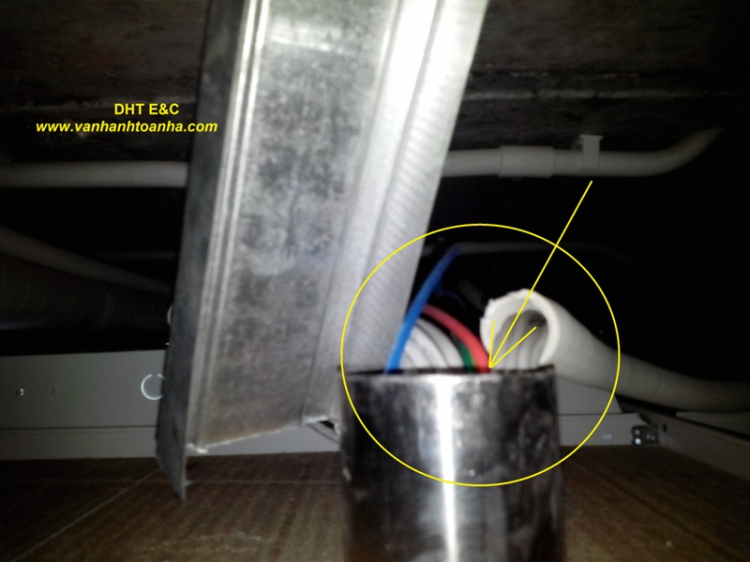

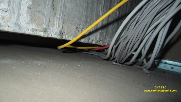

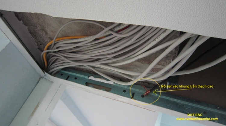

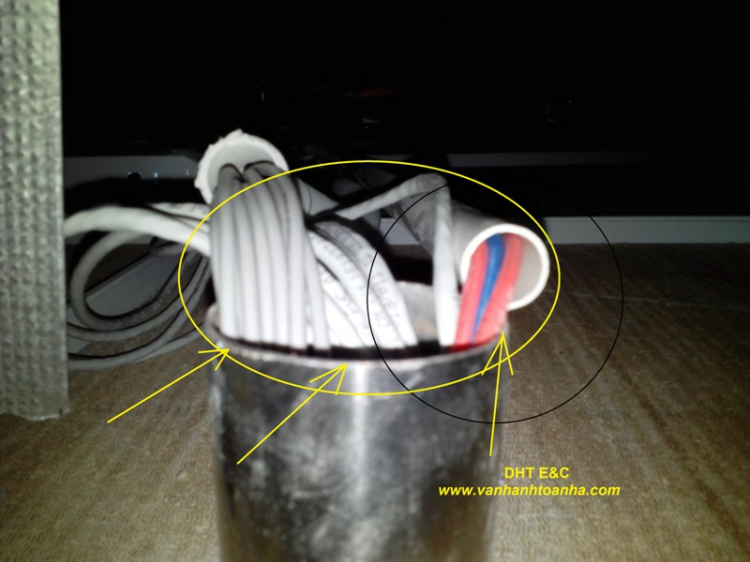

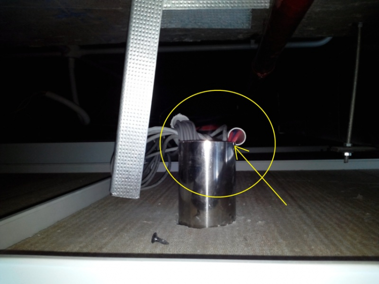

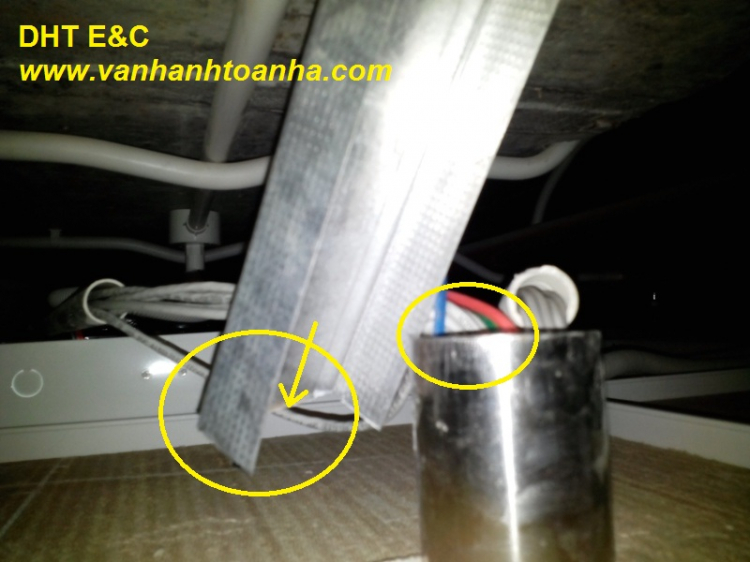

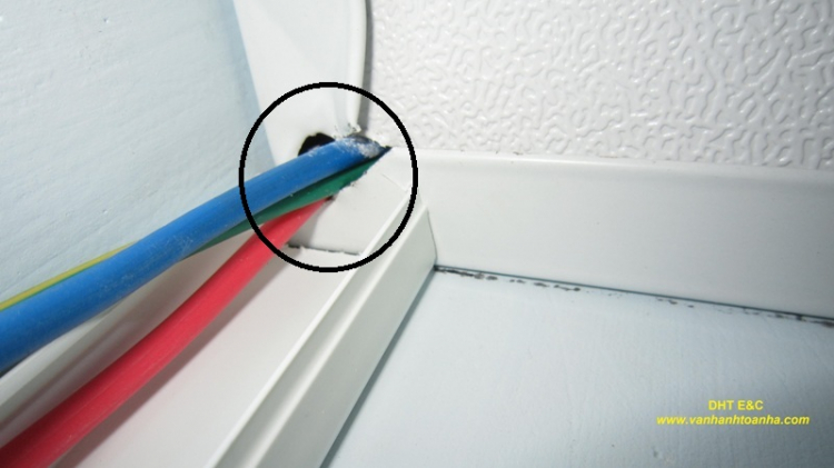

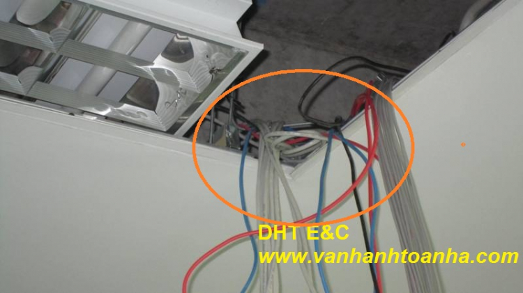

Mò đến ống thi công dây viễn thông cho bàn làm việc
Nguyên tắc thì như vầy
Á à. Biết ngay mà

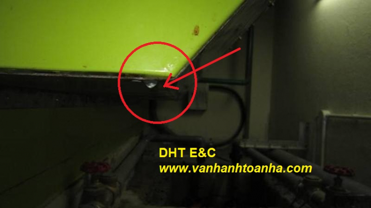

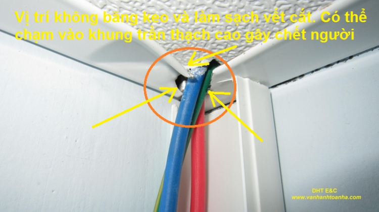

* Tất cả các ống thép/nhôm/inox khi cắt đều để lại một cạnh rất sắc. Nếu muốn nó an toàn phải dùng đá mài tròn doa miệng ống. Sau đó chụp miệng này bằng một miếng bịt chuyên dụng bằng cao su rồi mới được luồn dây.
Mục đích : Nó không bị xước vỏ bọc cách điện của dây viễn thông gây nhiễu, dây cấp điện rò ra vỏ trụ làm giật chết người.
Cây trụ này phải cách ly hoàn toàn khỏi hệ khung sườn thạch cao nếu không có tiếp đất.
Đây là cái bẫy giết người thầm lặng mà không phải ai cũng biết và biết thì đôi khi quá muộn
