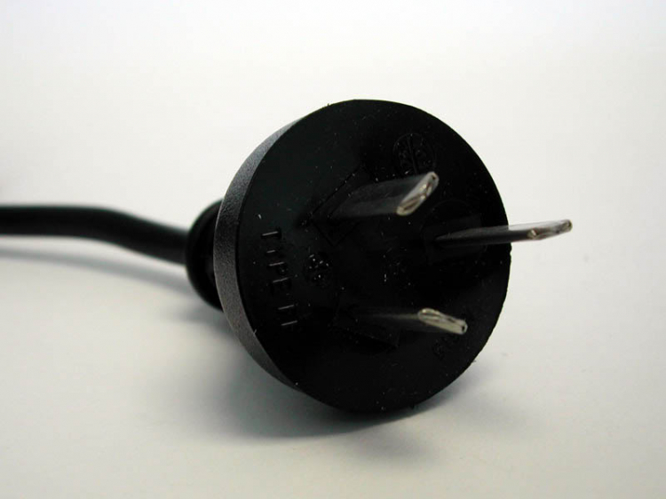

Bác có mẫu phích cắm 3 chân nào dây điện thẳng chứ không vuông góc với chân cắm giới thiệu cho em với. Em kiếm Vũng Tàu chỉ có loại Chengli 2 chân dẹt, 1 chân bán nguyệt em chẳng thích tý nào cả.

Giời ạ. Cái phích này là một câu chuyện dài kỳ vì VN chúng ta chưa thống nhất về mẫu cũng như quy định chung về các vấn đề an toàn thiết bị. Ông thì tròn, ông thì dẹt, ông thì nghiêng nghiêng ông thì nhọn nhọn
Bác mô tả loại phích ghim đấy e chưa hiểu lắm

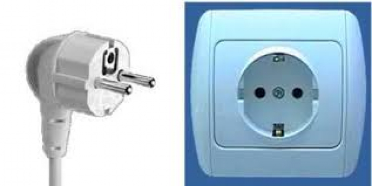

Đây, mờ mắt luôn nè

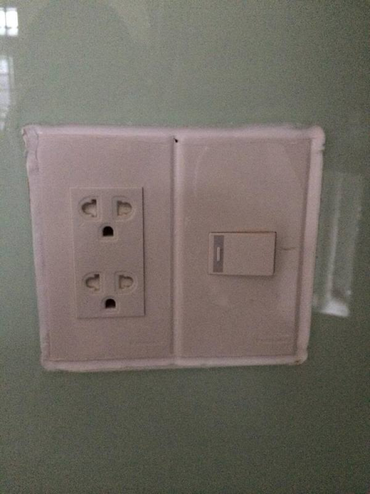

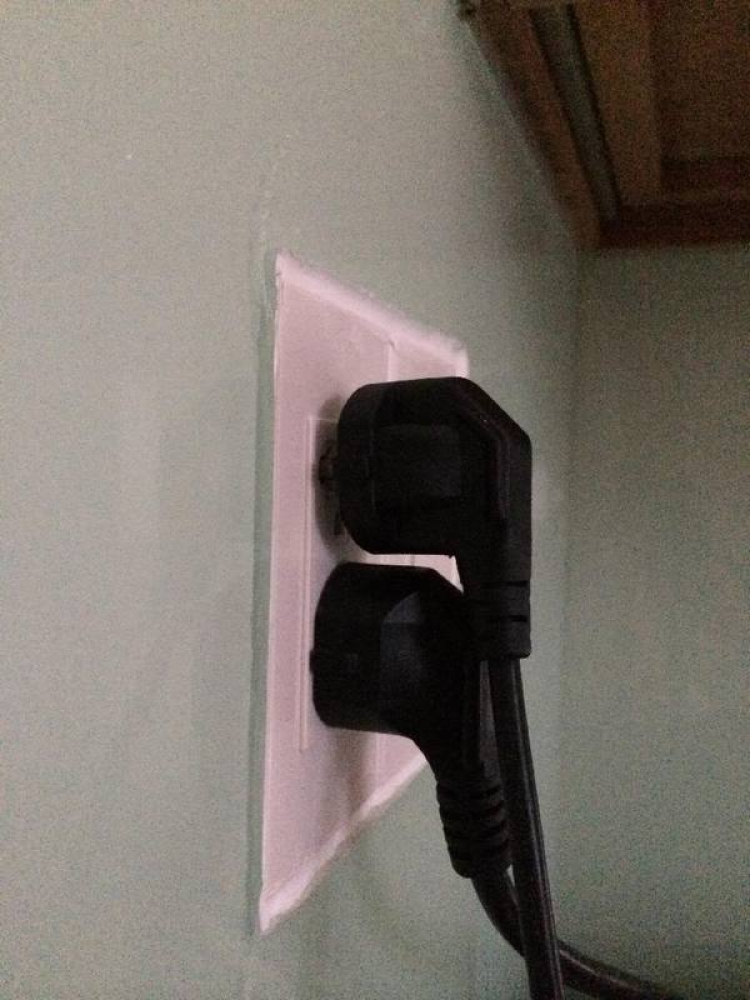

Cái ổ cắm của em đây ạh - hình như bác thợ điện lắp ngược?
Đúng là linh ta linh tinh, vớ va vớ vẩn

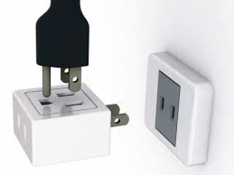

Nhưng nếu dùng loại phích cắm này thì cắm 2 phích lúc không đạt tiêu chuẩn? (Nếu có chân tiếp địa phải xoay ngược phích cắm lại nên em nghĩ chắc bác thợ điện lắp nhầm).

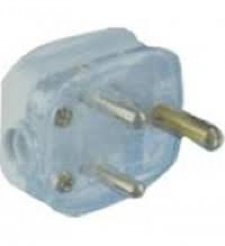

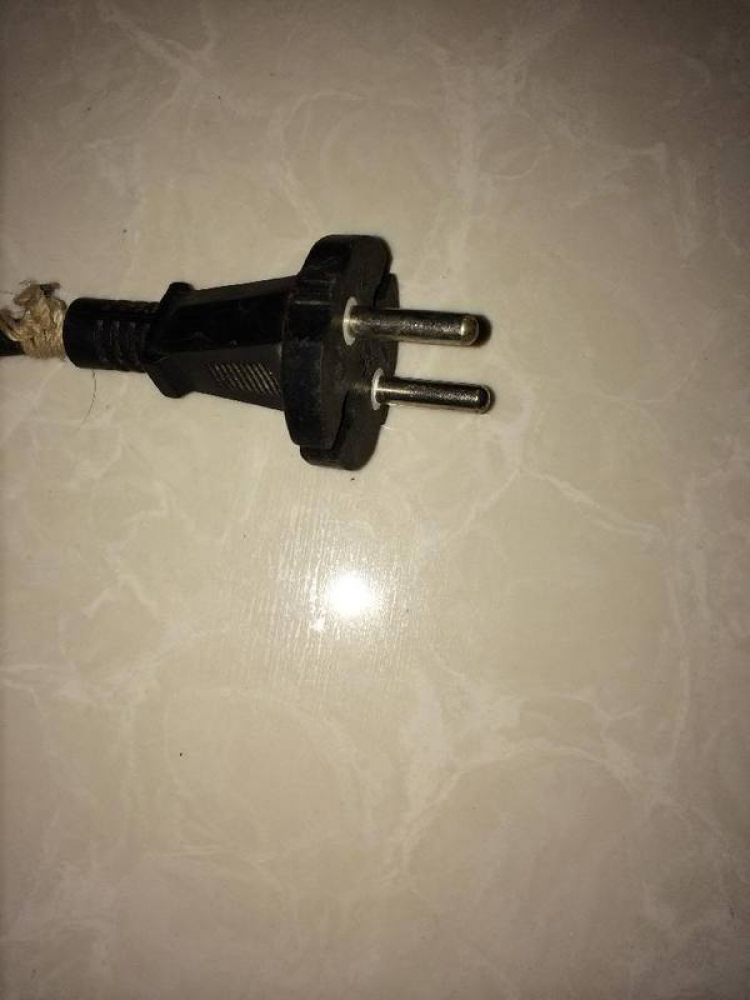

Em thích loại phích cắm dạng này nhưng 3 chân:

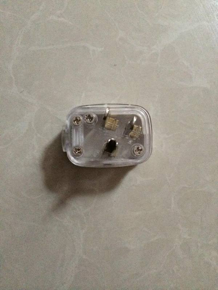

Còn cái phích của Chengli đây bác ơi - em không thích kiểu này lắm.
Họ lắp đúng. Chân tiếp đất khi nào cũng quay xuống dưới
Đây là cái khốn khổ mà em đã nói vì chẳng có 1 quy chuẩn nào cho hàng VN cả

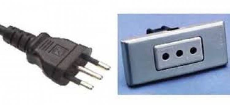

Loại này ngoài thị trường rất nhiều, tất cả các tiệm bán đồ điện đều có. Mẫu này thường đi theo các máy móc gia dụng. Nếu Bác mua thì phải thay luôn cọng dây hiện hữu
Em thì giống Bác rùi

Bác Fill tư vấn giúp em với ổ cắm như trên lên mua loại phích cắm 3 chân nào hợp lý giới thiệu cho em và cả chỗ mua với. Cám ơn bác.
Bác có thể mua cái phích ghim như vầy, cũng an toàn và thẩm mỹ. Đấu nối vào dây cũ rất dễ dàng
