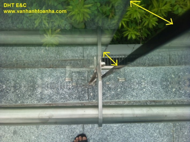

Lại nói về cái hàng rào kính

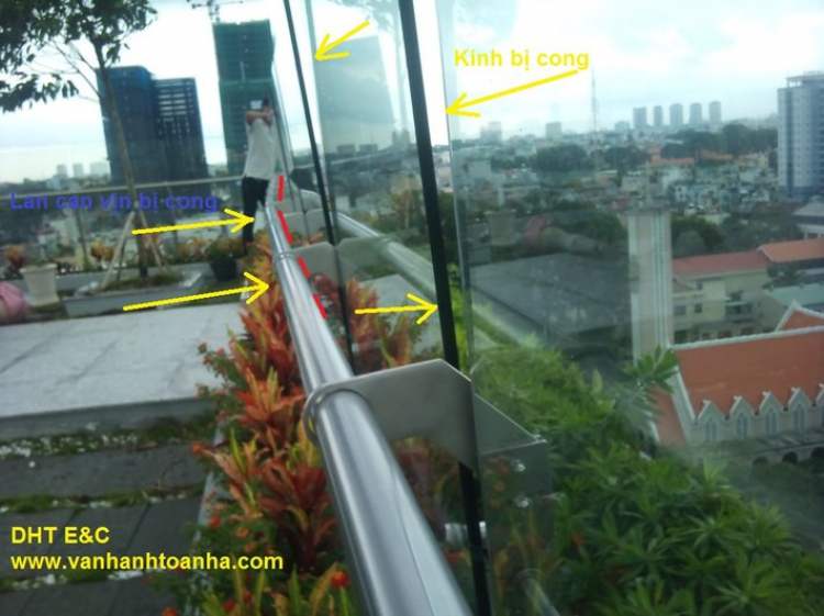

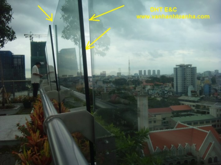

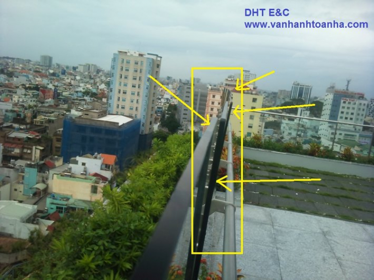

Lúc 13g ngày 29, một trận giông gió khá nhẹ. Nó đã bắt đầu có hiện tượng như thế này

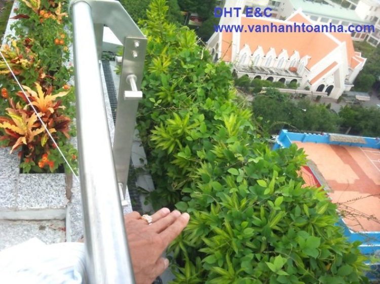

1, Cong toàn bộ tay vịn và kéo theo dàn kính
Đúng là linh ta linh tinh, vớ va vớ vẩn
Kính cong thấy rất rõ

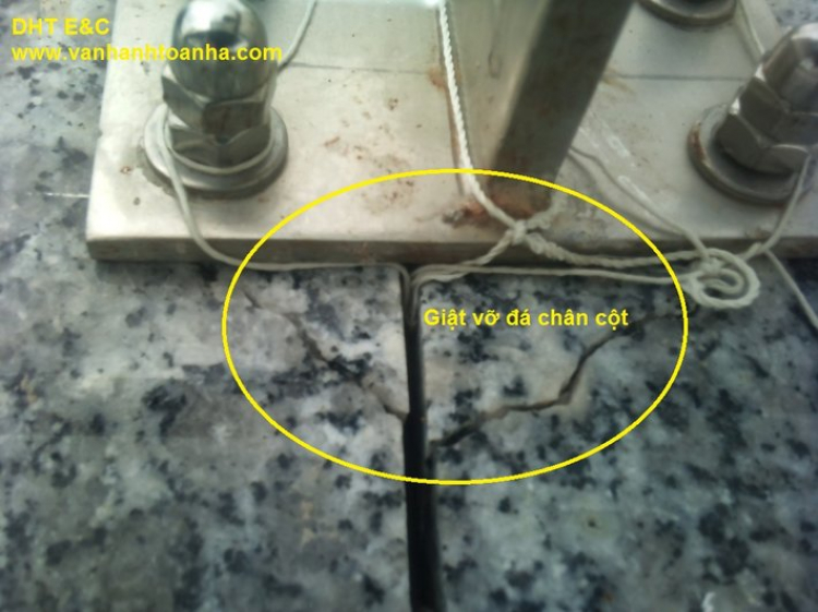

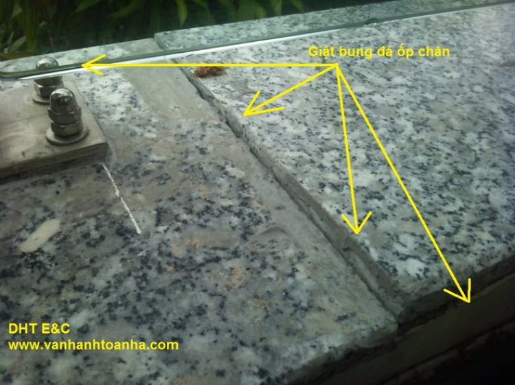

Bật luôn cả hàng đá chân lan can ( mặc dù bu lông cấy sẵn trong đà ngang khi đổ bê tông)
Vỡ đá chân

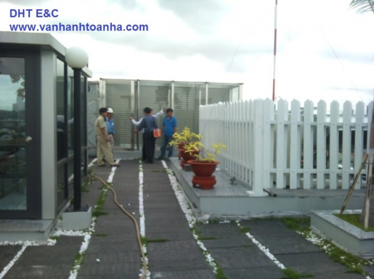

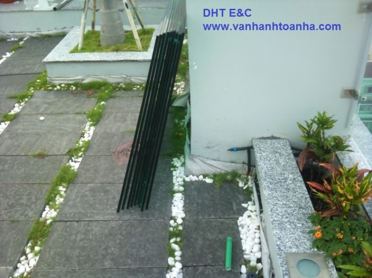

Tháo khẩn cấp để đề phòng
Các nhà thiết kế, TVGS, Thi công được triệu hồi với đầy đủ máy móc công nghệ cao

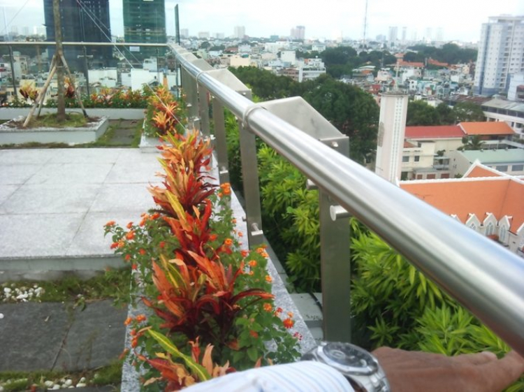

Em nhìn thấy mà ghê quá. Nhỡ hôm nào mưa giống bão cấp 12 như năm rồi thì ra sao nhỉ :(
Đấy là lý do em nói ở trên : Ai cũng muốn đẹp nhưng với chúng tôi thì đẹp chỉ là 1 phần của công trình mà quan trọng nhất là phải an toàn
Giả sử. Nếu không phát hiện và cảnh báo kịp thời thì với chiều cao công trình khoảng 55m thì sẽ ra sao hén
