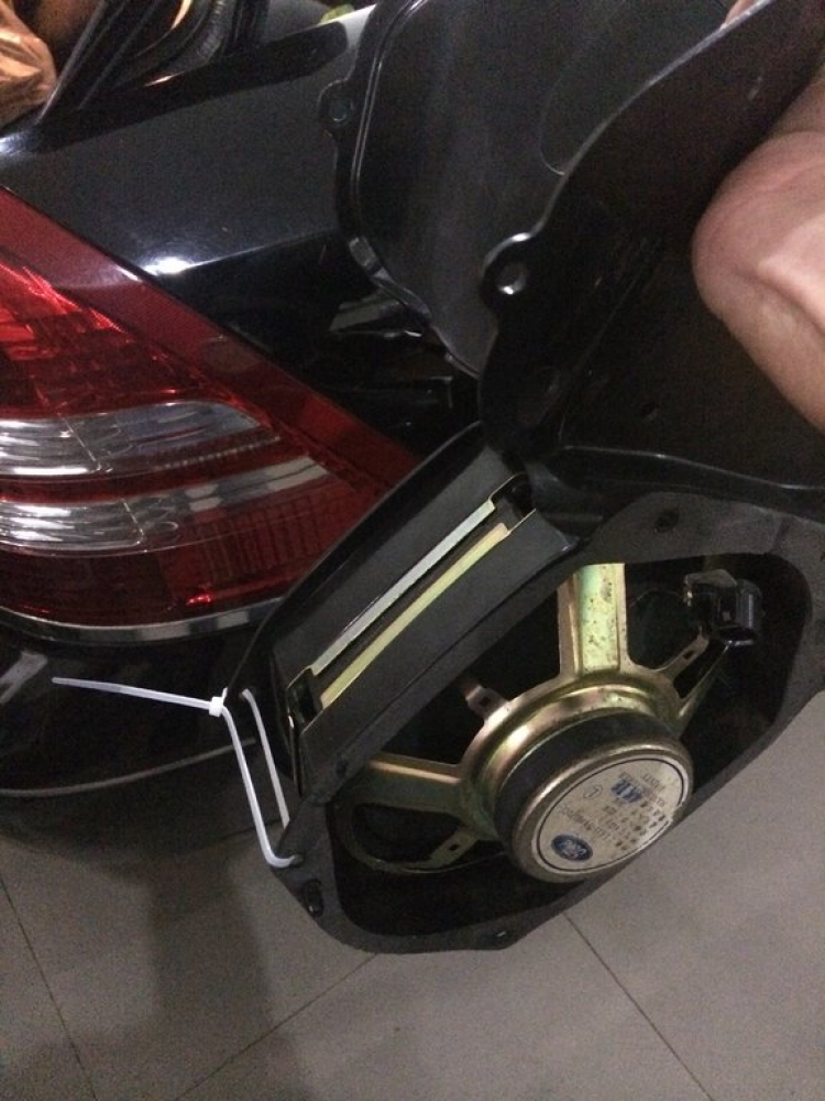

Chiều hôm qua, em đã ra Việt Hùng xách 4 cái loa về, và bắt tay vào việc ráp lại lúc: 23h30 sau khi đi nhậu về.. :)
Tuy đã quen tay nhưng phải mất 1 tiếng rưỡi mới xong, vì sau khi tháo loa ra em lại ráp lại để đi, giờ lại phải tháo ra rồi mới ráp lại, cực khổ tăng gấp đôi.
Âm thanh tốt, ấm và rõ nét, với chất lượng như vậy là đủ tiêu chuẩn nghe nhìn.
Cảm ơn bác chủ thớt về vụ "Đi Ai Goai" này nhé! rất đáng để thực hiện và hữu ích cho các anh em nào hiện đang xài Mông mà kg dám nghe nhạc ở volume 26-28-30 trở lên :)
Đêm qua sau 1 tiếng rưỡi, em hoàn thành vào lúc... 1h sáng! Sáng nay đi đg cảm nhận khác hoàn toàn, bấm tăng volume tự tin hơn hẳn, không rụt rè e thẹn như lúc trc nữa ạ :)
