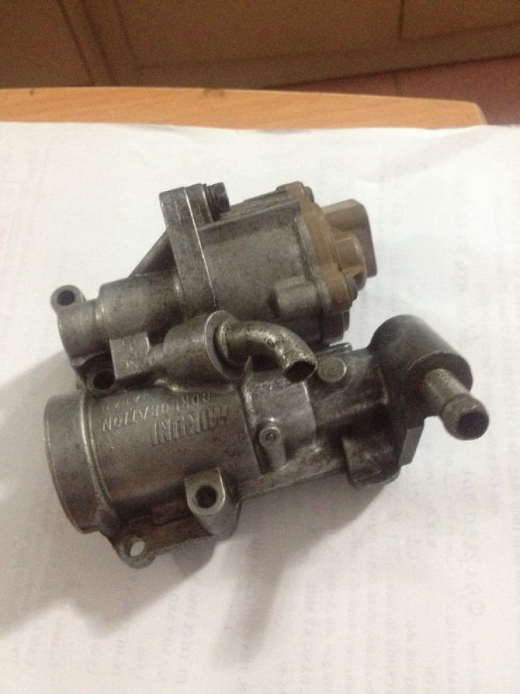

Em có nên tiếp tục giữ lại không ?
Hôm nay rảnh rỗi, em tháo bộ phận này làm vệ sinh và tìm cách khắc phục, nó mục đoạn phía ngoài ( co giữa) nên mất cái gờ để giữ chặt ống nước đối lưu. Muốn thay thì thợ ở đây bảo không thể - muốn thì có thể hàn thêm ra một đoạn như cũ, giờ khắc phục tạm bằng cách đưa ống vào sâu thêm. Các bác cho em lời khuyên, muốn cho nó trở lại như zin thì sao ? Đừng khuyên em thay cả cụm khác, em buồn lắm .
