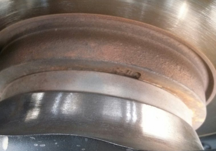

- Sau đây em xin có vài lưu ý về các món nâng cấp thuộc dạng " nguy hiểm " nếu ko tìm hiễu kĩ :
• Đó là Spacer , nếu bác nào có ý định gắn để xe trông ngầu , bám đường & bớt quăng đít hơn thì nên chú ý vài điểm sau :
1. Tìm loại được sx đúng cho phiên bản V2 mình .
2. Tốt nhất là dùng Spacer được sx ở nước ngoài bằng hợp kim nhôm .
3. Sau khi đã xài , trường hợp phải vá vỏ xe , khi tháo ráp bánh nên lưu ý thợ chỉnh nấc súng hơi ở mức nhẹ nhất , để tránh trường hợp Spacer bị nứt hoặc có thể dính bánh ko lấy ra được ....trường hợp này đã có người bị & D1 phải cho xe lên cứu hộ kéo về .
- Lâu lâu nên chịu khó kiểm tra thủ công nông rân ...hihii... em nó bằng cách lấy 1 tờ tiền mới phẵng nhét vào khe giữa 2 mặt Spacer & tapua được xiết chặt xem có lọt tờ tiền vào nhìu quá ko , thường thì lọt khe vài li .....nếu lọt khe gần 1/2 thì....tự hiễu..hihiiii...
EM KHOE VỢ GIÀ ...XIN TIẾP THU KINH NGHIỆM ĐỂ ...TRẺ & KHOẺ !
...đấy , khe giữa tapua ( bị rĩ sét ) và miếng nhôm trắng (spacer ).
- Do cơ cấu mâm độ rất khác nhau , nên các bác lựa mâm sao khớp khi gắn thêm Spacer , tránh trường hợp phải cắt bớt độ dài tacke ( phần đầu tacke ko có răng ) , mà 1 khi đã cắt bớt tacke thì đừng để mất 1 rãnh răng xiết nào hết .
