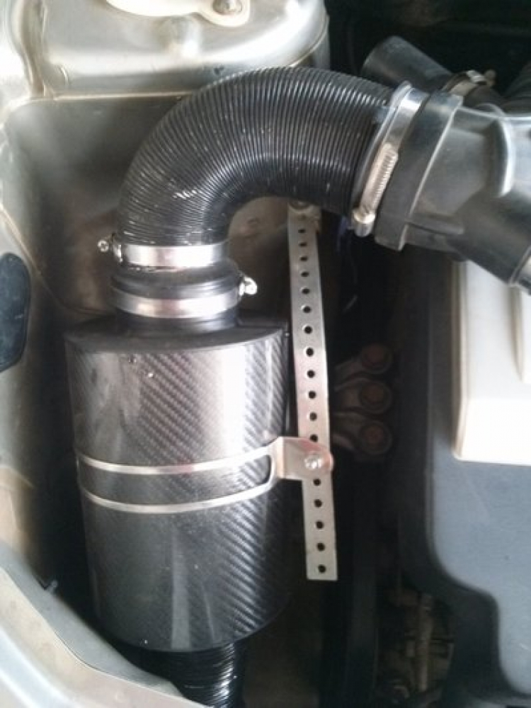

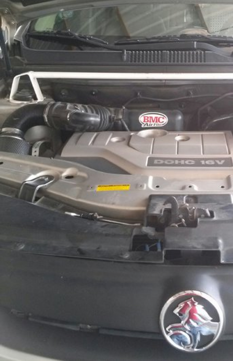

Bác cho em hỏi tí, bác đưa phần họng gió ra phía trước, rủi đi trời mưa chổ ngập nước nó văng lên, thay vì hút gió thì nó hút "nước" chắc rã máy quá bác? hay bác chơi như mấy con ốp roát, câu hẳng họng gió lên trên nóc, ngập nữa xe cũng chẳng sợ.:3dquaytay:

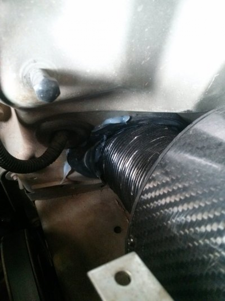

- Hihii...dạ ko bác ơi , do cấu tạo vách ngăn dưới cụm đèn phụ & mặt lưới tổ ong sát đèn gầm là 1 khoảng tương đối lớn , khoảng 25cm , đủ để chứa vừa khít cái hộp hút gió ngoài ...
EM KHOE VỢ GIÀ ...XIN TIẾP THU KINH NGHIỆM ĐỂ ...TRẺ & KHOẺ !
..đấy , cái hộp màu đen có gân , nhìn thế chứ em to như cái airbox gin chứa lọc gió trong khoang máy đấy bác ...do tháo cái hộp hút gió ra rồi thì đương nhiên còn lại là 1 khoãng ko gian cho gió lùa vào .
- Em bik ý bác hỏi sợ khi vận hành thì hút nước ....là hiểu nhầm cách em gắn & đưa ống hút .
- Các bác xem lại kĩ 1 lần nữa ạ , chỗ ống hút of CDA tiếp xúc với vách ngăn nè ...
...nhìn từ trên các bác thấy em nó cuộn & cắm cái ống xuống thành vách ngăn hơi uốn cong cong ko...và mặt trên of vách ngăn kéo dài uốn cong ( dán cái tem vàng ) tiếp theo miếng nhựa đen gắn ốc trên calang đó ...
...hihii....còn đây là đầu of ống hút CDA nối tiếp giáp với mặt vách ngăn bên này đây
...ngay chỗ tiếp giáp này of vách khoang , là 1 cái lổ đã được khoét sẵn & nêm sẵn 1 vòng đệm cao su dẻo & dầy , có chức năng giữ chặt & khít với ống hút gió Gin chui qua .....vì do em đã tháo bỏ cái hộp gió ngoài theo xe rồi , cho nên em chỉ canh sao cho ống hút of CDA chui vào vòng đệm vừa đủ bằng với mặt of vòng đệm ở vách bên kia thôi ...hihi , cái ống hút CDA mà các bác thấy tiếp giáp vách khoang ờ hình trên
chỉ dài tầm 1 gang tay à !
- Mà vị trí of cái lổ vách khoang có vòng đệm có đầu ống hút gió được thiết kế cao & an toàn các bác ạ , em nó nằm sát ngay dưới cụm đèn lái phụ à
...và nằm trên phía sau of cụm đuôi đèn gầm sương mù .....mà từ vị trí đó ra đến mặt lưới tổ ong ngoài cùng phía dưới đèn gầm ( nơi để gió ngoài lọt vào ) là khoảng cách hơn 2 gang tay & theo hình chữ S từ trên xuống , xen lẫn là các thanh giằng nhỏ dùng để đỡ nguyên cái mặt trong of cản ốp trước dưới ( bumper ) được ôm sát vào trong gầm ....thì ko tài nào nước lọt vào được các bác ạ !
- Em đã nhiều cây mưa cực lớn , gạt nước bật full , nhìu lúc nơi ~ khúc hơi trũng & dọc theo con lươn đường ql hay đọng nước thì vẫn chạy vô tư các bác ạ ! Em đã từng đi ỡ ~ nơi có khúc ngập trên 20p 1 tý vẫn ko sao :3dcuoigif:....trừ phi mấy bác quyết ...chân lấm tay bùn như mí daika ốp zốp ....thì ...:3dgoidien:..ạ !

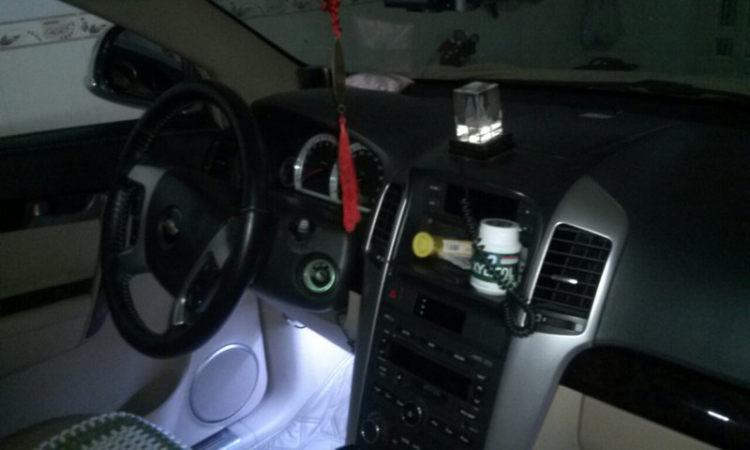

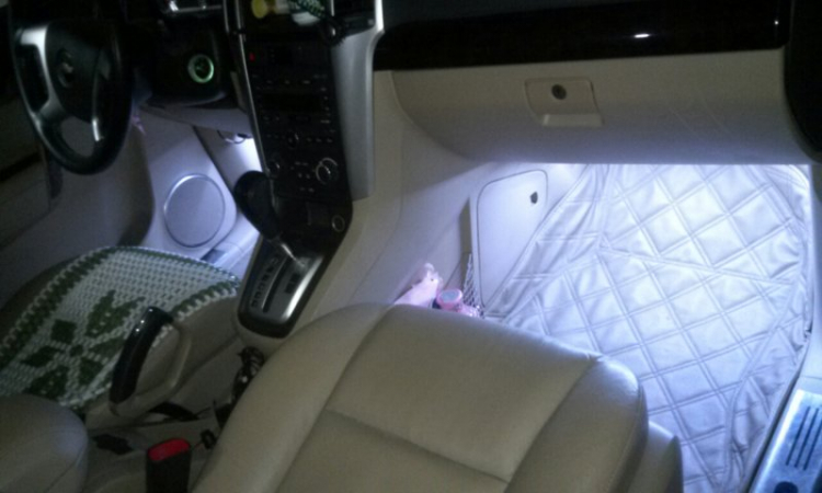

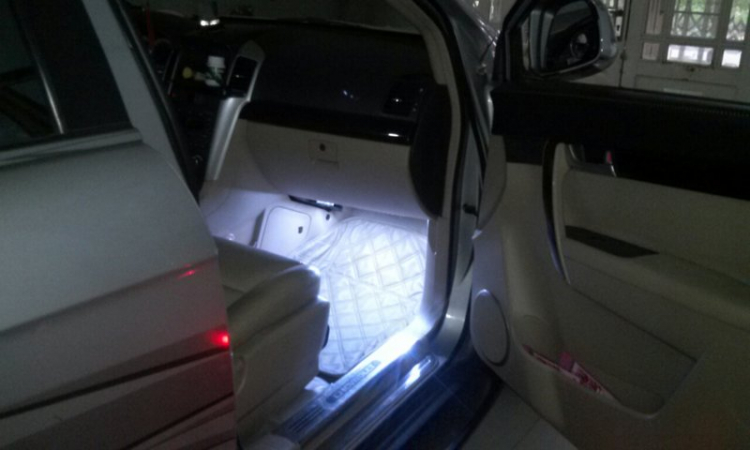

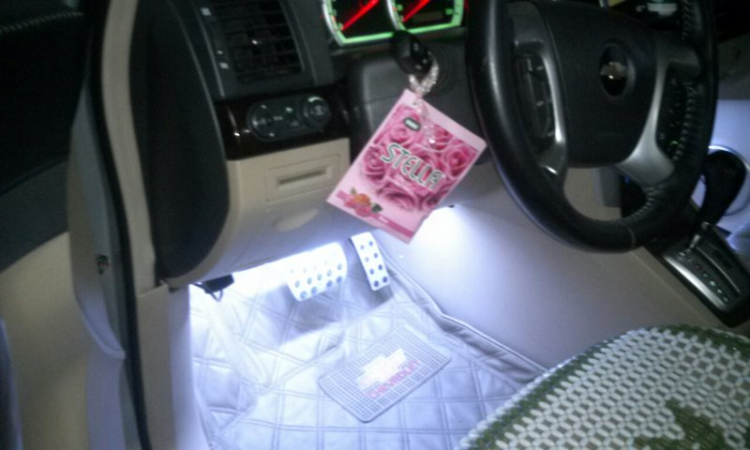

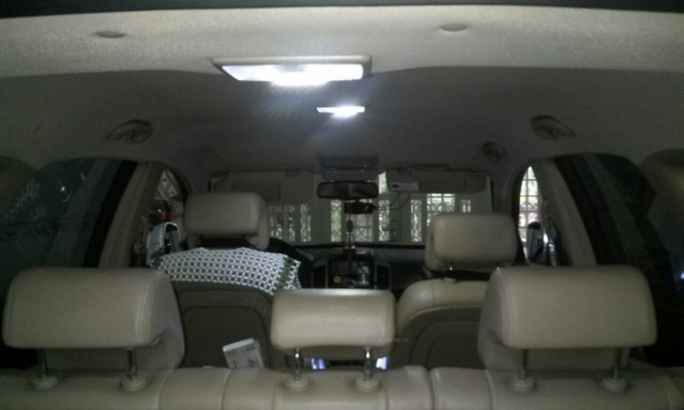

- Phần nội thất thì em ko chú trọng lắm ngoài việc nâng cấp 4 loa cửa ở bài trước để âm thanh trong trẻo hơn tý , đồng thời bổ sung 1 số led trong xe để lung linh hơn vào ban đêm
...em thay tất cả bằng led trắng xanh ....vừa tiết kiệm điện hơn so với đèn gin & vừa trông có vẻ liêu trai hơn ....kakaaa
