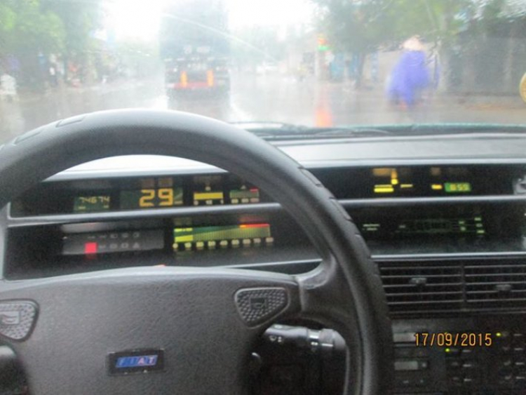

bác ktra xem cầu chì có bị cháy kCác bác ơi giúp em với... cái tablo báo xăng vòng tua, km, đồng hồ báo giờ,... của con Fiat Tempra nhà em không có tín hiệu nữa. Mong các bác tận tình hướng dẫn cách khắc phục... Xin cám ơn....
Taplo xe của mình chỉ ở mức trung bình thôi bạn ạ-cái táp lô fiat của bạn nhìn đẹp quá,nhìn táp lô xe mình mà nản lòng
Có thể xe Bác bị mất nguồn cấp điện choTAPLO: nếu trên bảng taplo ko hiển đèn nào cả thì có thể đứt cầu chỉ hoặc hỏng ở ổ khóa điện !Nếu có một vài đèn sáng thì khả năng cao là taplo die hoặc đứt dây vào giắc cắm taploCác bác ơi giúp em với... cái tablo báo xăng vòng tua, km, đồng hồ báo giờ,... của con Fiat Tempra nhà em không có tín hiệu nữa. Mong các bác tận tình hướng dẫn cách khắc phục... Xin cám ơn....
