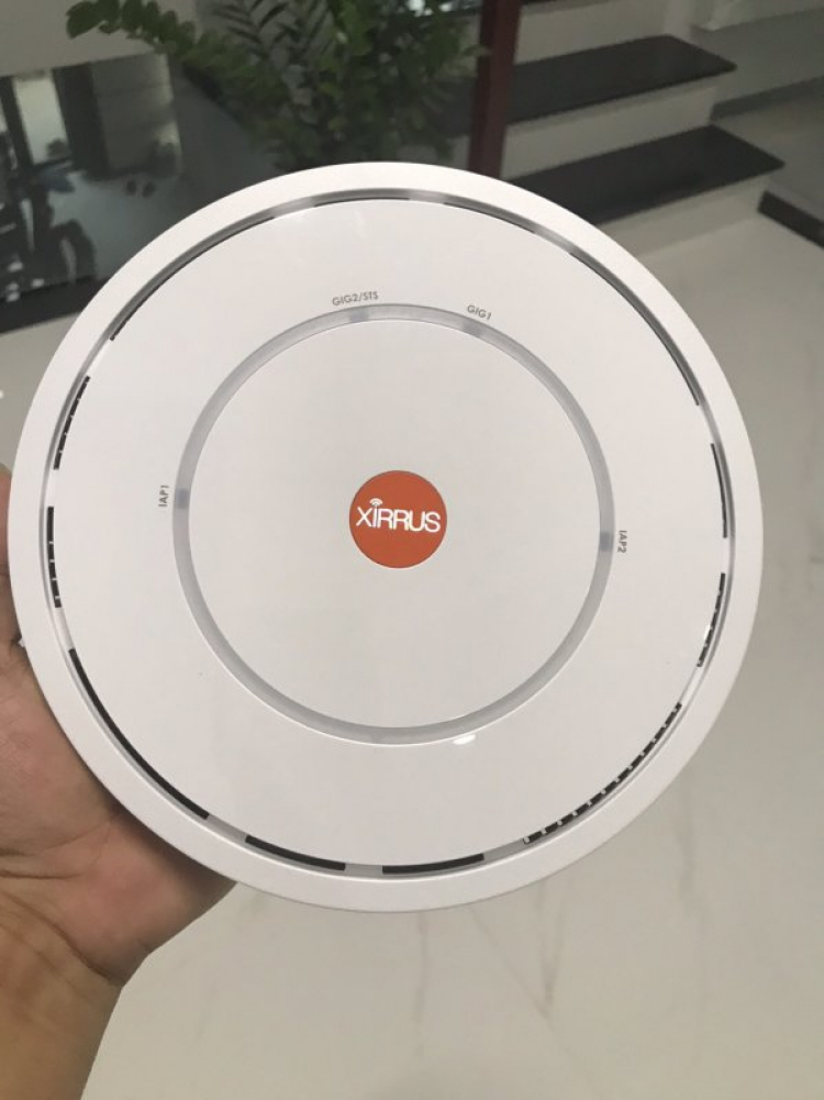

Phòng trọ 6 lầu nhiều phòng thì xài gì cho ngon bổ rẻ mấy anh
Ngon bổ thì không rẻ.
2 lầu 1 cục Xirrus XD-630 (giá 2nd 2.2 triệu/cục) bắt buộc phải có cable LAN đến từng cục. Khỏi lo mạng Wifi quá tải, toàn nhà 1 SIDD Wifi duy nhất.
P/S: Google thông số của nó sẽ rõ.

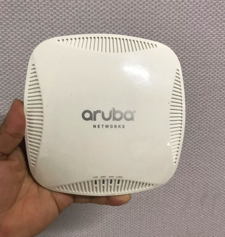

Bác mua 3 cục Aruba IAP-225 chạy Mesh bao ngon. Unifi hay... gì gì đó cũng không có cửa đâu.

Thì google Xirrus XD-630 xem liệu 6 cục mì xào có thực sự ngon bổ rẻ.
Em xài ở nhà 1 cục Xiaomi cho 1 tầng và em thấy rất ổn định. Nếu tính về mặt chi phí thì 6 cục Xi sẽ rẻ hơn á anh.
