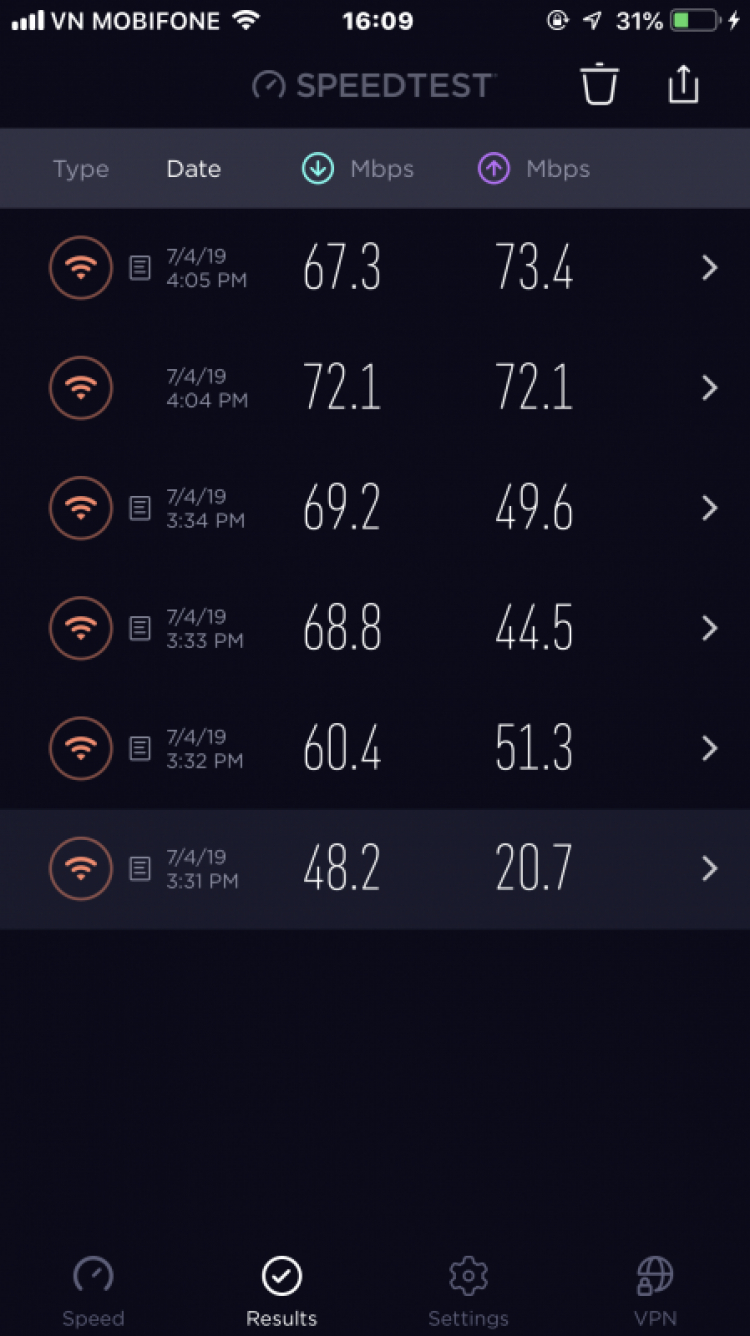

Em mới gắn Tenda MW3
Loại 3 cục.
Nhà 3 tầng đo ở các vị trí xa nhất.
Choe em hỏi: tốc độ này coi phim 4k được không ạ?
Gấp đôi tốc độ đó sẽ xem được 4K. Tốc độ đó FullHD cho mượt, còn 4K HDR thì xem 1 phút chờ 2 phút.
Loại 3 cục.
Nếu tốc độ kết nối mạng internet tầm 120mb-150mb thì đủ anh nhé, lúc này anh nên quan tâm đến tốc độ wifi. Tốt nhất anh nên tắt hoặc hạn chế sử dụng sóng 2.4GHz, hoặc chỉ dùng sóng 2.4GHz cho các thiết bị ko xem video 4k vì ở những nơi như SG hay Hà Nội sóng 2.4GHz bị nhiễu rất nhiều, tốc độ chỉ lên max tẩm 50-60mb mà thôi. Các thiết bị xem video 4k bắt buộc phải dùng sóng 5GHz hoặc kết nối LAN 1gb.
