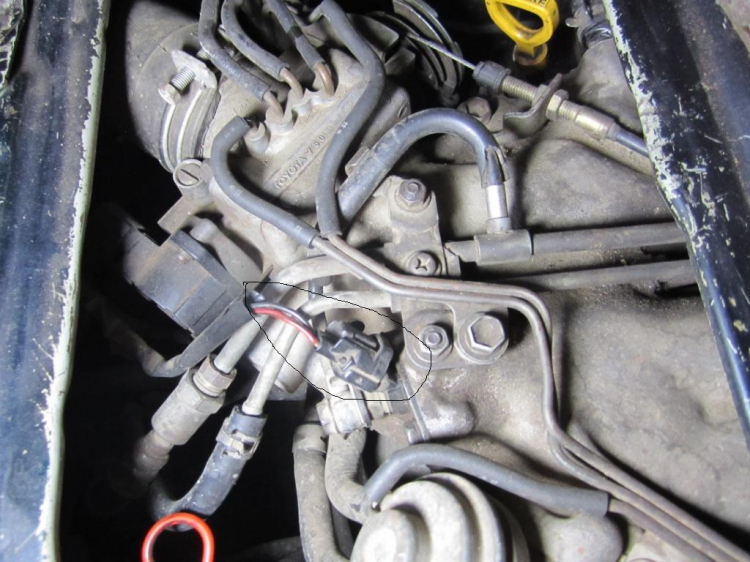

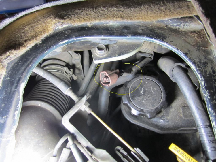

Các bác cho em hỏi 2 cái giắc cắm này là của bộ phận nào? xe em vẫn chạy bình thường mà sao hai giắc này không cắm vào đâu hết:
View attachment 66119 View attachment 66120
Em cám ơn!
Hình 1: Chưa biết! :( Hình như là valve gì đó trong bộ EGR!

Hình 2: Cold Injector

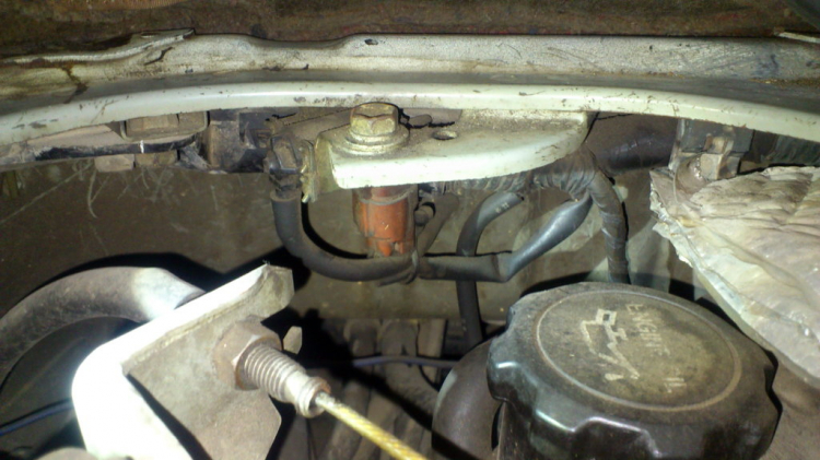

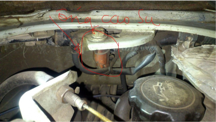

Theo như bác nói thì nó là van gì đó trong bộ EGR, như vậy nếu bỏ ra thì có ảnh hưỡng gì kg bác, xe em nó kg có cắm đầu giắc đó vào như xe bác, bỏ lòng thòng vậy đó, chuyến này làm dây điện xong chắc phải đi SG khám em nó, xe em nó nhậu 14l đường trường lận.

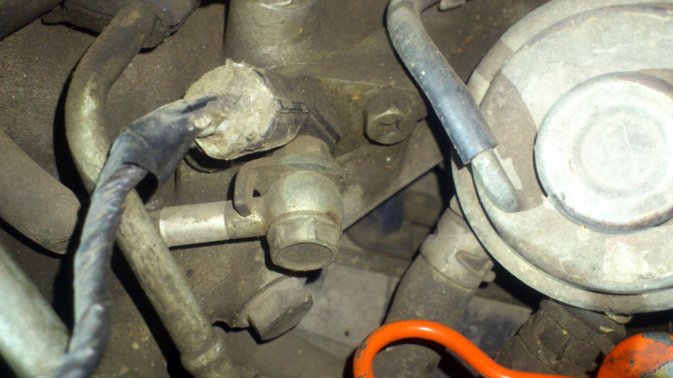

Thấy có cọng cao su, đoán là có cái van ở ngay dưới cái pat trắng mừ!
Bộ EGR thì hầu như (hoặc là không) ảnh hưởng gì tới mức tiêu hao, có điều kỹ thì nên bịt hết mấy cái ống cao su lại nếu bỏ nó (đút vô phía trong ống cây sắt gì đó)!
