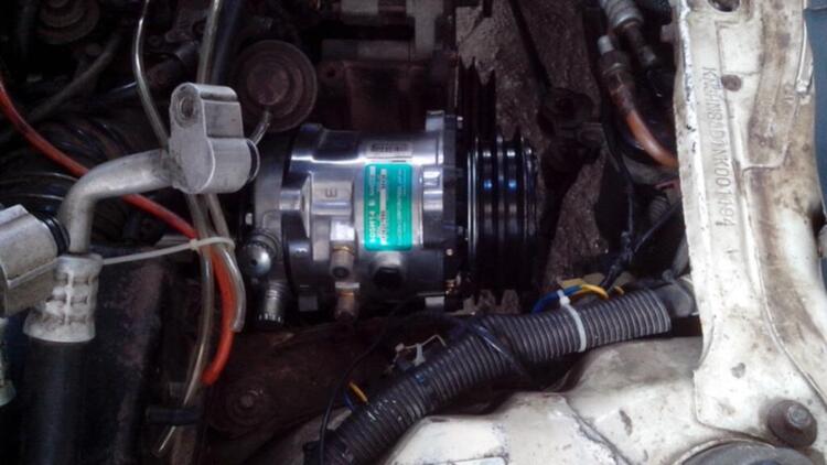

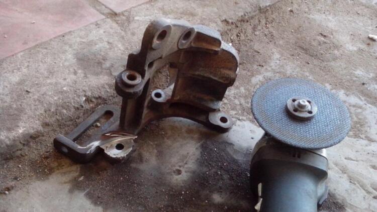

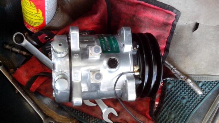

Hôm cuối tuần rồi em đi chơi Phước Hải, lốc lạnh em tèo hẳn luôn. Trên đường về trời mưa kính mờ khó chạy, bực ...
2 hôm nay sẳn đang được nghỉ bù, em quyết tâm đi làm lại máy lạnh . Sáng hôm qua chạy ra Hoàng Điệp vì nghe nói làm chất lượng, sau khi ngó nghiêng anh chủ HD có vẻ ngán, không muốn nhận nên bàn ra. Anh ấy bảo giờ làm lại cũng hết cỡ 4 tr mà cũng không lạnh mấy, máy sẽ yếu hơn ... anh ấy khuyên em (rất chân tình) nên bán Asia đi rồi tìm 1 chiếc Su Cà ry đi ngon hơn, giá chừng hơn trăm chai ....
Em cám ơn rồi đi ra ... chạy qua chổ Hồng Vũ gần Suối tiên ... Sau khi anh Vũ nhìn sơ qua, với quyết tâm chính trị cực cao anh ấy phán : Độ lại pat, thay lốc 507. Đúng với niềm mơ ước của em luôn vì cái lốc Ga lê trước đây chỉ bằng nắm tay, chạy tèo hoài ...
Thế là suốt ngày hôm qua em ở lại xem mấy anh thợ cày suốt 1 ngày, độ lại pát bắt lốc mới 507 vào
GÓC KỸ THUẬT XNL
GÓC KỸ THUẬT XNL
Khoang máy Asia khá chật chội nên thao tác rất vất vả, sau cùng cũng lắp được cái lốc vào

Tiêp đó là thay phin lọc và súc rửa két nóng và đường ống bằng xăng và máy nén khí, thợ súc rửa khoảng chục lần ...
